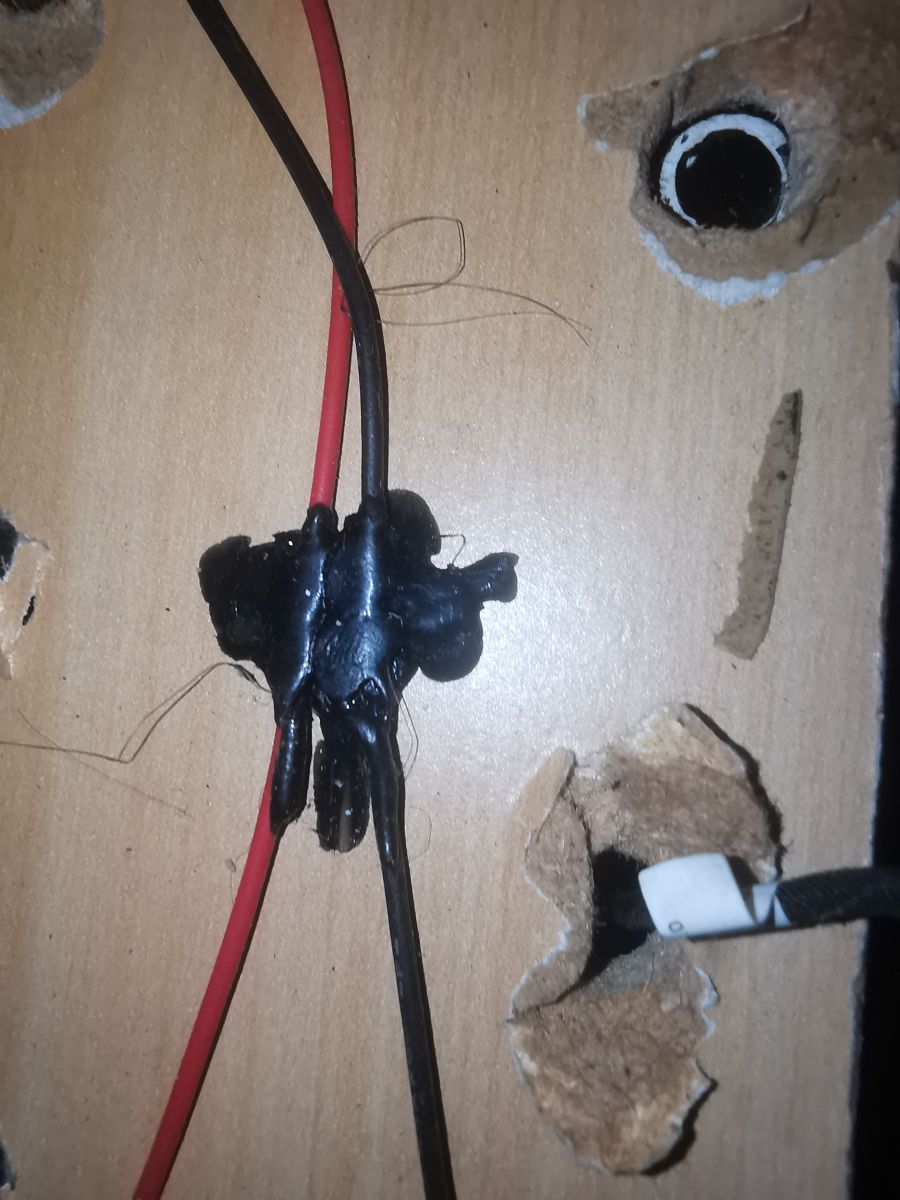

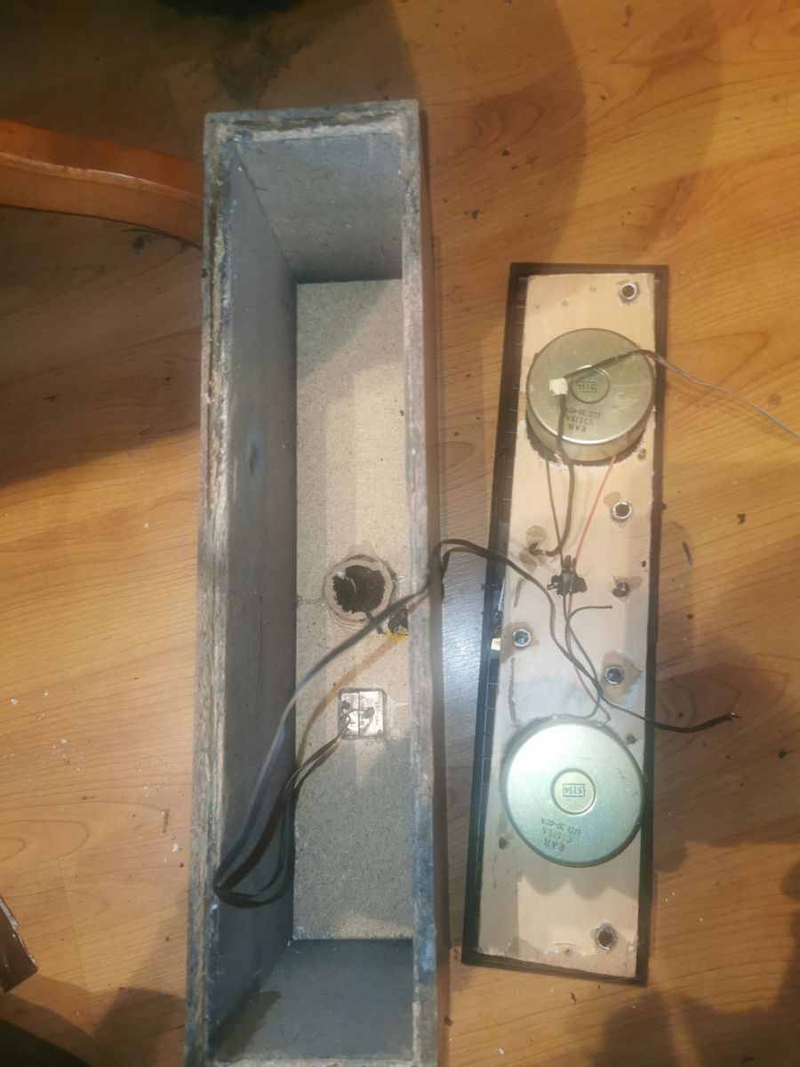

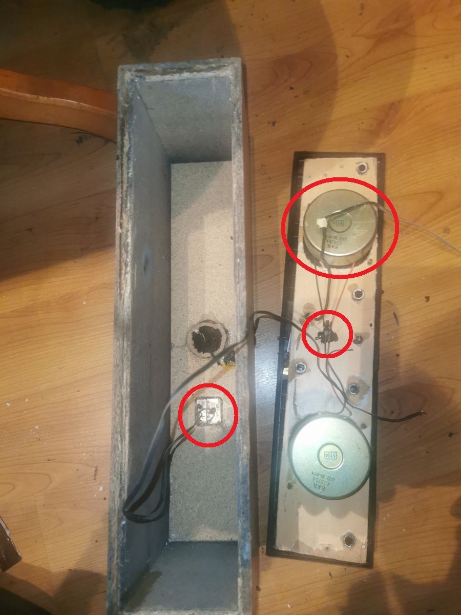

    Witam potrzebuje schemat budowy głośnika centralnego kina domowego THOMSON DPL 550 HT. Głośnik Man ake w środku przewody pourywane.

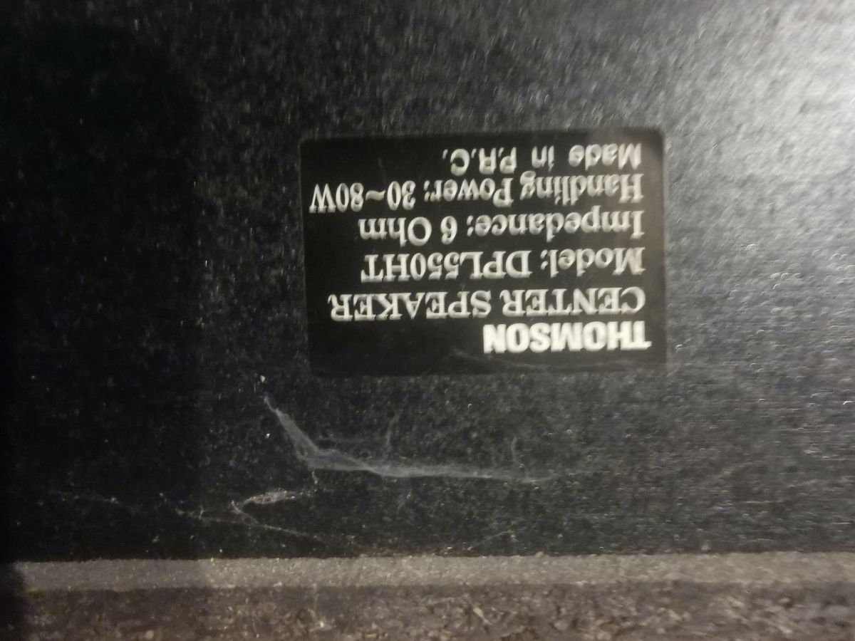

    Proszę jak najprostszym językiem napisać co i jak w zal. Zdjęcie Zdjęcie odwróconej etykiety na głośniku THOMSON DPL 550 HT. Zdjęcie obudowy głośnika centralnego z przewodami

    Witam - proszę napisać parametry głośnika bo fotka jest mało wyrażna .
  • #3 21296564
    Parkerxx
    Poziom 7  
    Posty: 6
    Thomson
    Center speaker
    Model DPL550HT
    Impedance 6Ohm
    Handling Power 39-80 W
    Made in P. R C

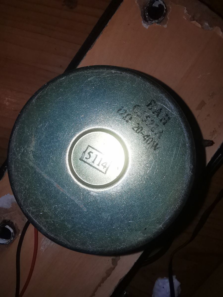

    Witam - parametry głośnika a nie kolumny .

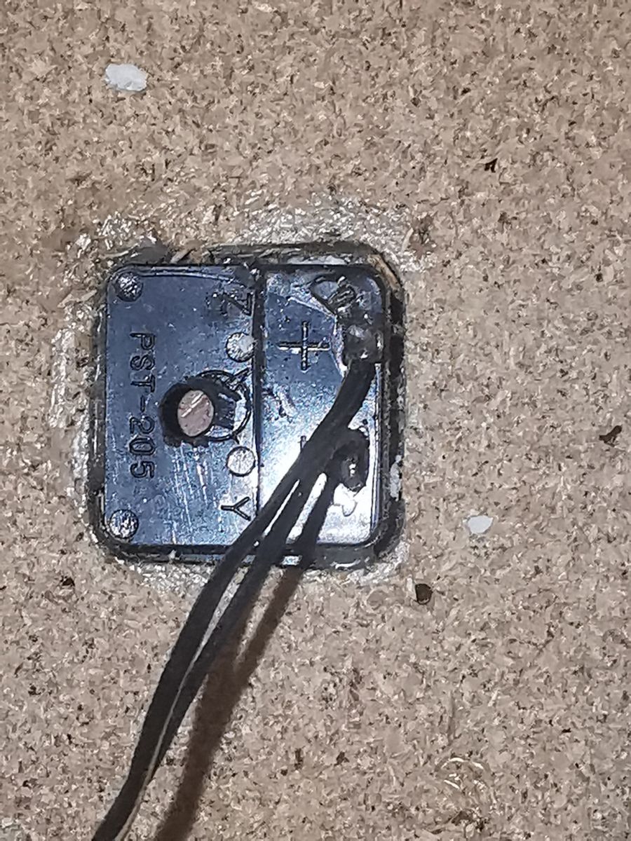

    Proszę zamieścić wyrażne zdjęcie tych elementów zaznaczonych na czerwono ;
    Zdjęcie obudowy głośnika i panelu z widocznymi elementami wewnętrznymi i oznaczeniami na czerwono.
  • #5 21296749
    Parkerxx
    Poziom 7  
    Posty: 6
    Czujnik piezoelektryczny zamocowany w powierzchni drewnianej Czarne i czerwone przewody elektryczne połączone substancją klejącą, przytwierdzone do drewnianej powierzchni z otworami. Obudowa wentylatora z oznaczeniami.

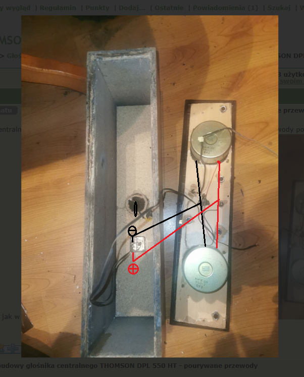

    Witam - musi być tak połączone '
    Wnętrze obudowy głośnika z zerwanymi przewodami i narysowanymi schematami łączeń.
