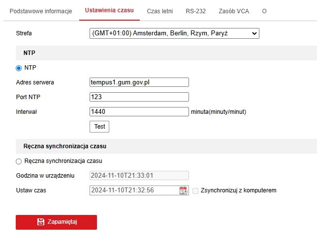

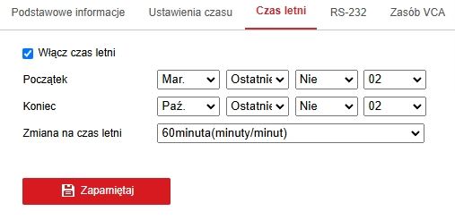

    Hej. Mam krótkie pytanko. Nie miałem ustawionego czasu letniego i miałem przesunięcie o jedną godzinkę w kamerce IP Hikvision DS. Czy takie ustawienie czasu i DST jak poniżej jest OK? Dodam, że kamerka ma stały dostęp do Internetu. W adres serwera dałem polski 'tempus1.gum.gov.pl', lecz nie wiem, czy to już samo w sobie uwzględnia zmianę czasu letni/zimowy i nie trzeba włączać DST?
    Zrzut ekranu ustawień czasu w kamerce IP Hikvision DS
    Zrzut ekranu ustawień czasu letniego w kamerze IP Hikvision.

    Jak ma się przestawić skoro masz w marcu i październiku ustawioną godzinę 2?
    W marcu ma być 2, a w październiku 3.

    krzysiekw_3 napisał:
    lecz nie wiem czy to już samo w sobie uwzględnia zmianę czasu letni/zimowy i nie trzeba włączać DST?
    DST ma być włączone.
    Koniec czasu letniego jest po przestawieniu z godziny 3:00 na 2:00, zmień koniec na 3:00, po za tym w niektórych kamerach występuje problem z końcem czasu letniego przy ustawionym jako koniec ostatni tydzień.
    W tym roku zdarzyło się że niektóre kamery interpretowały że ostatni tydzień jest po niedzieli 27 października i przez to nie zmieniły czasu z automatu, te które miały ustawiony koniec jako 4 tydzień zrobiły to prawidłowo.
    Jest to zapewne związane z oprogramowaniem kamery, jakiś malutki błąd, ja będzie w Twojej kamerze tego nie wiem.
    Pewnie by zmieniło o 2:00 na 1:00.

    Faktycznie, dzięki za zauważenie problemu.
