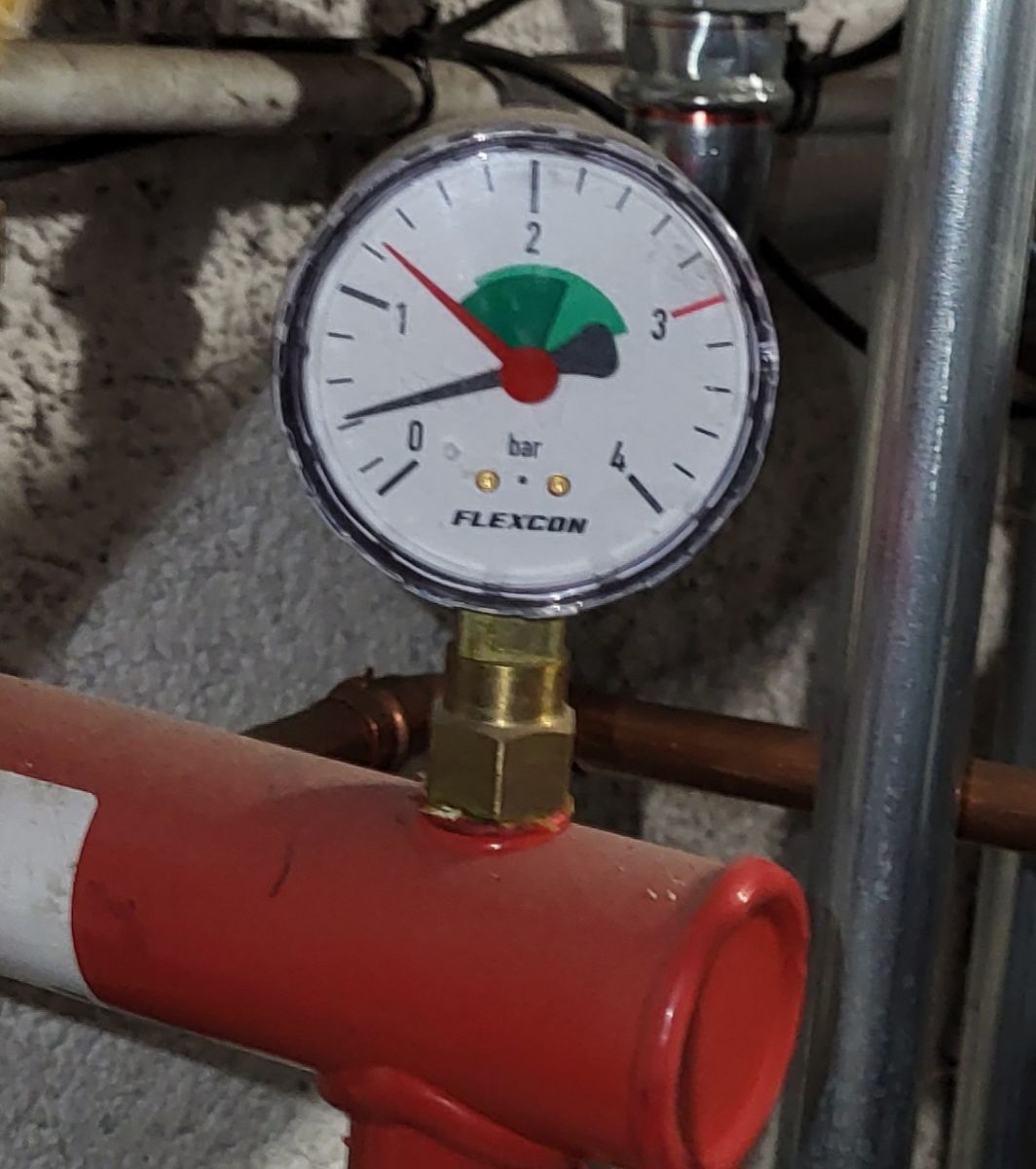

    Dzień dobry
    Posiadam instalację CO zamkniętą z kotłem na pellet. Przez parę lat pracowała ona prawidłowo. Teraz jednak mam problem z jednym z grzejników. Jest on w górnej części domu, ale nie najwyżej.
    Gdy jest zimny, z odpowietrznika wypada trochę powietrza i zero wody. Dopiero gdy woda w instalacji jest ciepła, wtedy wychodzi dużo powietrza i ostatecznie pojawia się woda. Z innymi grzejnikami na tym piętrze nie ma problemów. Nie ma też żadnych wycieków. Zamykałem też wszystkie automatyczne odpowietrzniki za pompą CO itd.
    Pytanie, co może być tego przyczyną? Przez chwilę zastanawiałem się, czy to nie brak wystarczającej ilości wody w instalacji, gdyż dopiero ciepła woda wypycha powietrze.
    Załączam zdjęcie manometru na grupie bezpieczeństwa obok naczynia przeponowego. Czy mogę prosić o objaśnienie, co on dokładnie pokazuje? Szczególnie, że ma dwie wskazówki. Skąd w takiej instalacji wiedzieć, czy poziom wody jest prawidłowy?

    Wody zdecydowanie za mało pod warunkiem że manometr działa prawidłowo. To jest jedyny manometr?
    Ile kondygnacji? Generalnie nie powinno się schodzić poniżej 1 bar.
    On nie ma 2 wskazówek, czarna pokazuje aktualny stan a czerwona wskazuje zalecany poziom ciśnienia
    która jest tylko namalowana na obudowie tego manometru.
    W niektórych manometrach można ręcznie przestawić tą czerwoną wskazówkę ale nie jest istotna.

    Tak to jest jedyny manometr, myśle, że jest sprawny bo cała instalacja ma max 5. lat. Piec w piwnicy. Dom ma parter i piętro.
    Mam przygotowane połączenie wężem elastycznym z sieci do przyłącza spustwego w piecu. Jak rozumiem gdy zacznę dolewać wody to, ciśnienie powinno rosnąć na tym manometrze ?

    Tak, ciśnienie powinno rosnąć. Tylko uważaj przy dopuszczaniu wody, nie należy tego robić przy mocno nagrzanym piecu i dopuszczać wody powoli. Nie odkręcaj dalej niż 1/4 maksymalnego otwarcia.

    Faktycznie w instalacji było za mało wody. Po dobiciu do 1.1 bar problemy ustąpiły i wszystko jest ok.
