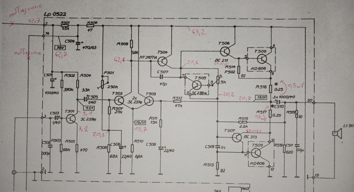

    Proszę o pomoc w regulacji piecyka Regent 60-2S (tranzystorowego).
    Koledze spalił się w nim głośnik (zadymił), więc podejrzewając spaloną końcówkę przywiózł go do mnie.
    Końcówka okazuje się jednak być sprawna. Wzmacniacz jest zasilany pojedynczym napięciem, a więc między tranzystorami a głośnikiem są kondensatory które zablokowałyby chyba składową stałą nawet przy zwarciu tranzystora wyjściowego, stąd moje przypuszczenie, że uszkodzenie głośnika mogło nie mieć związku z samym wzmacniaczem (głośnik był 4-omowy, nieoryginalny, być może powinien być 8-omowy, ale nie znalazłem na to potwierdzenia).
    Wrzucam schemat końcówki z pomierzonymi przeze mnie napięciami. Na rezystorach drutowych R516 i R517 ustala się napięcie poniżej 1mV, przez co wydaje mi się, że prąd spoczynkowy jest za mały. Chciałbym go zwiększyć, ale nie wiem do jakiej wartości powinienem i czy wystarczy regulacja P502, czy też trzeba wykonać jakieś czynności z potencjometrem P501.
    Dodam jeszcze że T502/T503 robią się lekko ciepłe, co uznaję za zdrowy objaw, natomiast T506/T507 z małymi radiatorkami zupełnie zimne.
    Odnośnie spostrzeżeń dodam jeszcze jedną rzecz. Tranzystory końcówki KD606 mają dużą odchyłkę we wzmocnieniach, tester pokazał hFe=95 przy Ie=6,3mA a w drugim hFe=20, przy Ie=0,16mA. Nie wiem czemu taki rozstrzał, i czy to duża wada. Mogę ewentualnie podmienić na 2N3055, mam dwie sztuki o wzmocnieniach odpowiednio 31 i 45, tylko nie wiem czy jest sens.
    Schemat wzmacniacza Regent 60-2S z naniesionymi wartościami napięć.
    To powinno być zawarte w instrukcji serwisowej.
    Tak, do regulacji prądu spoczynkowego służy ten właśnie potencjometr.
    Ten potencjometr służy do ustawienia połowy napięcia zasilania na wyjściu przed kondensatorem.
    Rozstrzal jest ponieważ tranzystory nie były dobierane pod kątem wzmocnienia, co nie jest wadą tylko obniżeniem kosztów produkcji.

    Ustawiłem prąd na ok. 10mA, podregulowałem też napięcie. Dzięki za wyjaśnienie funkcji potencjometrów.
