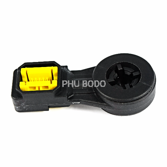

    Mam problem z wrzuceniem biegów w fordzie focusie MK1 1.6 16V. Skrzynia IB5. Sytuacja wygląda tak że samochodem normalnie zaparkowałem, a potem próbując ruszyć biegów już nie było. Wydawało się że problemem jest uszkodzone cięgno - standardowa awaria. Z cięgna przy skrzyni wyskakuje gumowa tuleja przez co poruszania lewarkiem praktycznie nie powoduje przesunięcia wybieraka. Złożyłem wszystko do kupy i tu czekało mnie zaskoczenie. Naprawa nic nie dała, mogę sobie ruszać lewarkiem, widać że przekłada się to na ruch przy wybieraku a żaden bieg nie wchodzi.Skrzynia ciągle na luzie.

    W mondeo MK2 było jeszcze coś co można uznać za regulację długości linek. Takie zatrzaski - można by powiedzieć na zasadzie "trytytki" to działało.
    I tym na pewno (jak jest) trza wyregulować. To było na tym końcu linek przy skrzyni biegów.
    https://www.fordczescibodo.pl/environment/cac...oductGfx_8b2ce14ba0f18681cf3623c9b78f2bfb.jpg

    Regulacja jest chyba tylko na jednej lince, tej którą przekłada ruch prawo lewo czyli wybór pozycji 1/2 a 3/4 i 5/wsteczny. Druga linka czyli przód tył regulacji nie ma.
