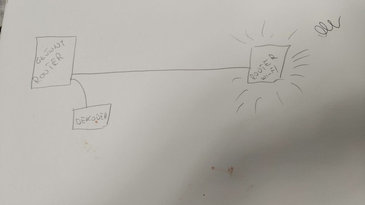

    A gdybym ten nowy przewód/gniazdko wykorzystał do podłączenia drugiego routera w formie Access Point w sypialni żeby mieć tam wifi dla większej ilości urządzeń? Czy to już bardziej skomplikowana operacja?
    Szkic sieci z głównym routerem, dekoderem i routerem Wi-Fi jako Access Point.
  • #5 21303267
    KOCUREK1970
    Specjalista Sieci, Internet
    Posty: 35697
    Pomógł: 3865
    Ocena: 5498
    łapa88 napisał:
    1. Czy mogę skrętkę puścić w bruździe i po prostu zatynkować, czy musi ona iść w peszlu?2. Jeśli będzie ekranowana, czy może być w niewielkiej odległości od nowej instalacji elektrycznej? 3. Czy przewód może być zakończony z jednej strony wtykiem do routera, a z drugiej ładnym gniazdem w ścianie, czy musi być po obu stronach wtyczka?4. Jaki konkretny przewód polecacie do tego typu zadania? Ekranowany czy nie?
    1 Położyć 2 skrętki DRUT! w peszlu.
    2 Bez ekranu, UTP.
    3 Żadne takie! Przewód drut, kończymy keystonami.
    4 Draka, Telefonika, Madex, Bitner, NETSET, Ultralink, BitLAN, z pełnej miedzi CU, drut (w ściany), linka (pozostałe zastosowania), najlepiej cat6a, UTP.
