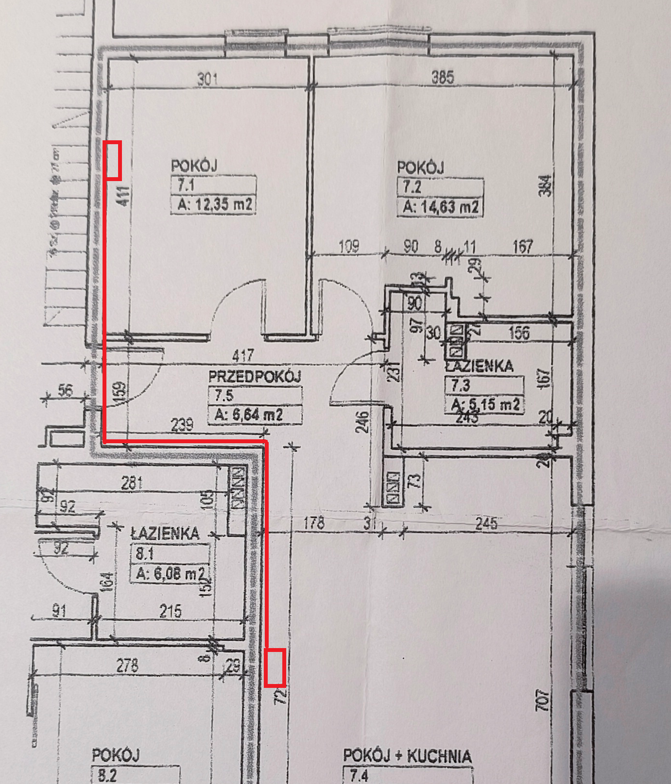

    Cześć. Chciałbym połączyć dwa routery.
    Plan mieszkania z zaznaczoną trasą przewodu sieciowego.
    Przewód będzie szedł na zewnątrz - po ścianie, w korytku przypodłogowym, być może przez szafę czy pod sufitem. Długość raczej nie przekroczy 15 m. Zerkając na posty sprzed kilku lat, wydaje się, że najlepszym wyborem będzie skrętka 6a U/UTP. Producenci, którzy się przewinęli, to Bitner, Madex, NETSET, Draka, Molex. Czy może ktoś potwierdzić, że to ma sens, czy wyprowadzić mnie z błędu?

    15 m to nie jakaś wielka długość. Jak ma iść na zewnątrz to bierz żelowany z tych firm co napisałeś. Każdy z nich będzie dobry. Nie potrzeba tu jakiś pozłacanych, czy jakiś innych cudów marketingowych.

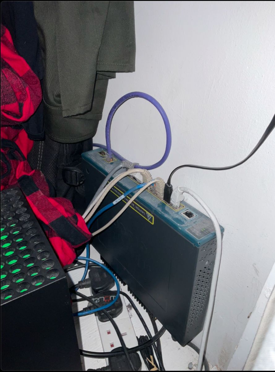

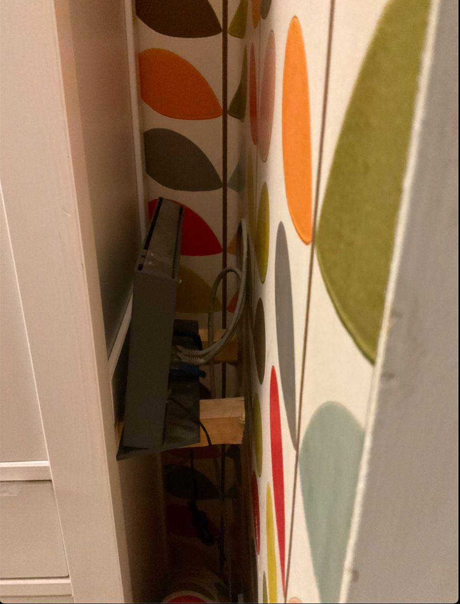

    Jeszcze kilka zdjęć z mojej sieci domowej.
    Ruter stoi sobie za szafą:
    Ruter umieszczony za szafą w kolorowym pomieszczeniu.
    Do niego podpięty jest TV, Konsola do gier i hub CCTV.
    Ponadto leci sobie od niego skrętka na piętro gdzie jest następny węzeł komunikacyjny:
    Rutery i kable sieciowe za szafą

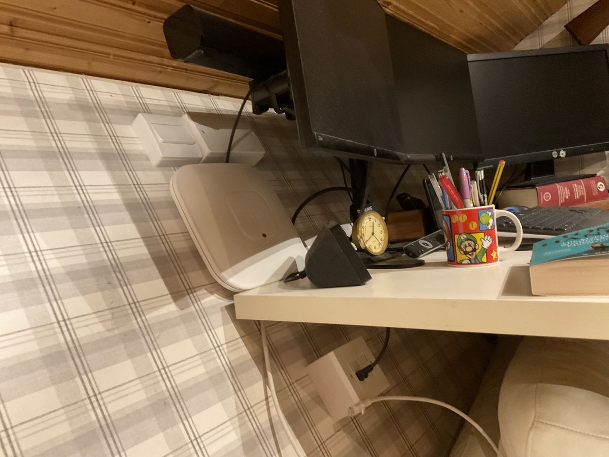

    Tutaj już dziecko sobie wykorzystuje więcej portów i mamy access point zasilanego ze switcha.
    Dwa kabelki idą na strych, gdzie je zakończyłem podwójnym gniazdkiem, do jednego jest wpięta stacja dokująca mojej służbówki a do drugiego odpinany AP (bo po co ma brać 15W gdy nieużywany).
    Biurko z monitorem, akcesoriami biurowymi, zegarem, kubkiem i urządzeniem sieciowym.
