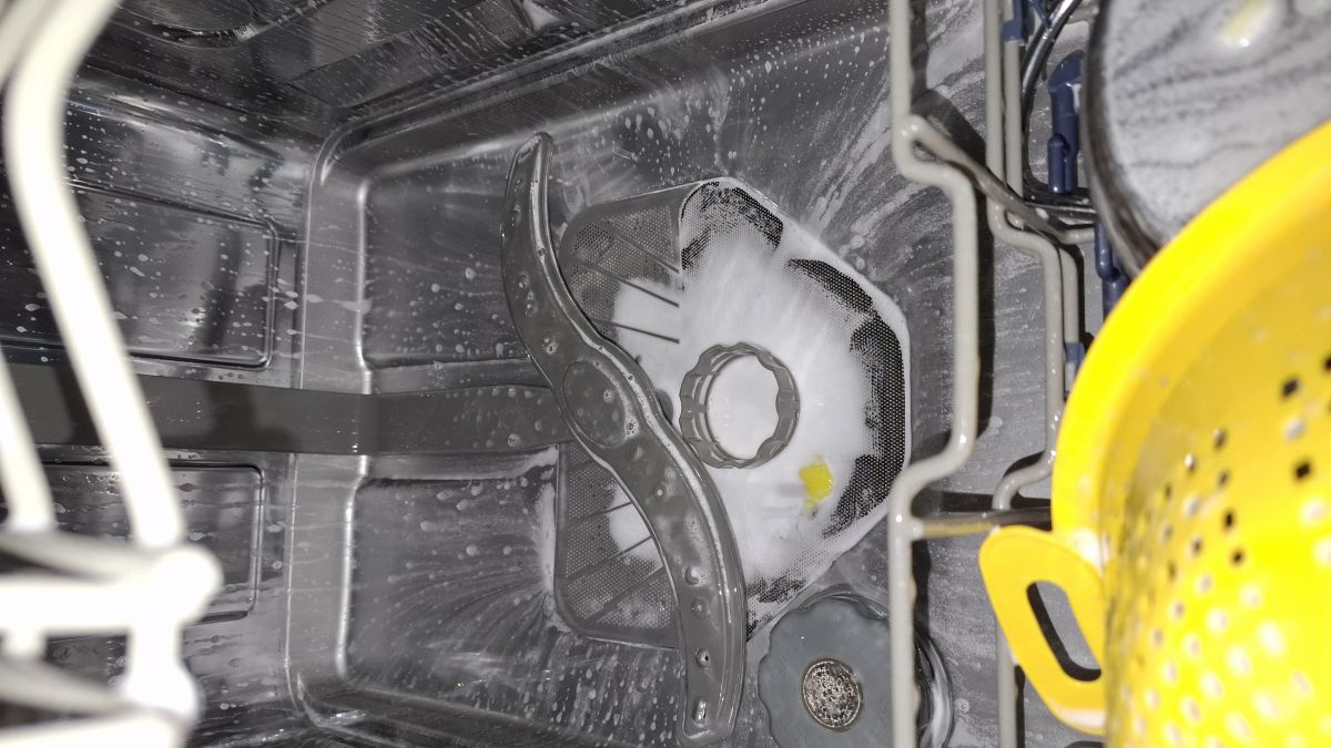

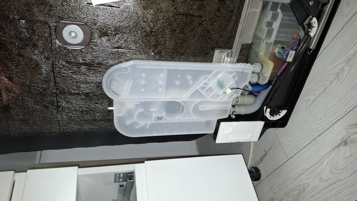

    Wężyk od hydrostatu przeczyszczony. Śmigło środkowe i górne nie kręci się w czasie mycia. Dopiero gdy dolałem 1,5 l wody, to zaczęły się kręcić. Płaszcz wodny założyłem oryginalny. Nie udało mi się wykręcić rozdzielacza wody, moim zdaniem on po prostu nie ma co rozdzielać, bo wody w zmywarce jest mało. Płaszcz wodny generalnie zapełnia się cały, ale jak widać na zdjęciu, czasami tylko do połowy. Drugie zdjęcie pokazuje, ile jest wody po 10 minutach mycia (program 1h, mycie wstępne,
    Zdjęcie wnętrza zmywarki, przedstawiające płaszcz wodny częściowo wypełniony wodą. Wnętrze zmywarki z widocznym śmigłem i niewielką ilością wody po myciu.
