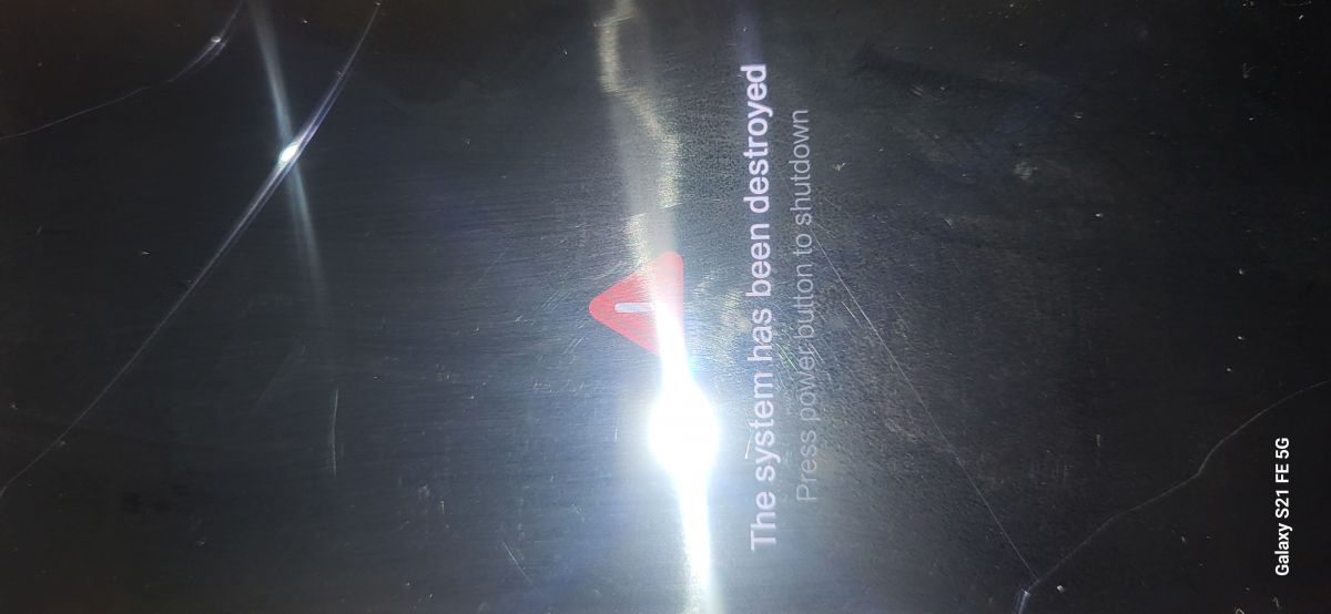

    Zdjęcie ekranu telefonu z napisem The system has been destroyed.
    Cześć
    Pacjent Xiaomi Mi 11 Lite 5G
    uwalony system....wyswietla ekran jak na obrazku
    bootloader nieodblokowany
    Jak odblokowac bootloader i zainstalowac system
    Wszelkie filmy instruktarzowe na YT zaczynaja sie od wlaczenia funkcji debugowania USB która tu pewnie jest wylaczona...
    AI: Czy możesz opisać lub przesłać zdjęcie ekranu, który pojawia się, gdy system nie działa?
    "The system has been destroyed"
    AI: Czy masz dostęp do komputera i narzędzi takich jak Mi Unlock Tool, aby odblokować bootloader?
    tak mam dostęp

    marcin7904
    Posty: 943
    Pomógł: 138
    Ocena: 257
    Nie wiem czy zadziała ale zobacz
    1) Uruchom telefon w trybie FastBoot (naciskając razem przyciski Głośność - oraz Zasilania, do momentu gdy pojawi się króliczek Mi)
    2) Na komputerze PC zainstaluj i uruchom minimal adb&fastboot
    3) Podłącz telefon do komputera PC (za pomocą kabla USB)
    4) Wydaj z linii poleceń komendę "fastboot devices", powinno pojawić się id urządzenia i fastboot
    5) Wydaj z linii poleceń komendę "fastboot continue"
    Czekaj... czekaj...
    I uruchamia się stara wersja MIUI.
    Rozwiązanie jest niestety tymczasowe, i wymagane do przeprowadzenia, przy każdym ponownym uruchomieniu telefonu.
    Stąd też najlepiej nie uruchamiać go ponownie, jeśli nie jest to bezwzględnie konieczne.
    Pozwala także po uruchomieniu systemu na wystąpienie z prośbą o możliwość Odblokowania BootLoadera (w opcjach programistycznych), co w przyszłości pozwala na wgranie innej wersji ROMu za pomocą narzędzia Mi Flash Tool.

    blahfff
    Posty: 4953
    Pomógł: 1036
    Ocena: 1290
    W takim stanie bootloadera nie odblokujesz. Najpierw telefon trzeba by ozywic, a dopiero potem odblokowac bootloader.
    Zeby ozywic telefon, trzeba by wgrac sobie w trybie EDL. W tym modelu trzeba to zrobic z pomoca serwerow Xiaomi (wymagana autoryzacja) - generalnie opcje jedynie odplatne. Dodatkowo, telefon musi byc odpiety od konta Xiaomi.
    Jesli wchodzi do recovery i dziala tryb sideleoad, to mozna jeszcze probowac wgrac soft za pomoca chinskiej wersji Xiaomi Phone Assistant.
    Zasadniczo, taki komunikat najczesciej sugeruje problemy z pamiecia, i nawet jesli soft uda sie wgrac soft a tel ruszy, to z czasem problem potafi wrocic. Ten model generalnie jest dosc wadliwym.
