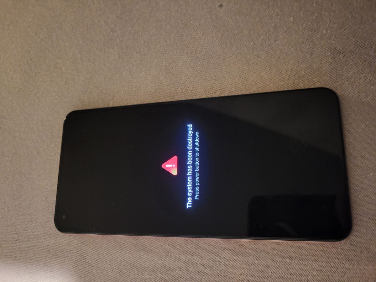

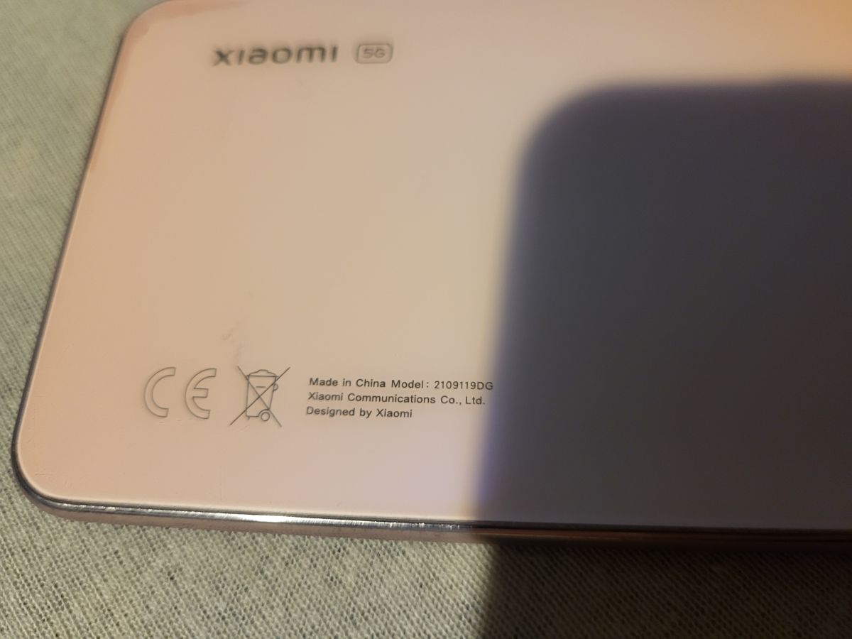

    Smartfon leży na tkaninie; na ekranie komunikat „The system has been destroyed” z ikoną ostrzeżenia. Tył jasnego smartfona Xiaomi 5G z numerem modelu 2109119DG i znakami CE
    Witam, wie ktoś może, jak naprawić ten komunikat "the system has been destroyed"? Rok temu chyba podczas aktualizacji się wyświetliło, ale machnąłem ręką, bo miałem inny telefon, ale teraz by mi się ten telefon przydał. Dokładnie to Xiaomi Mi 11 Lite 5G NE, model: 2109119DG

    - Przytrzymaj przycisk Zasilania przez co najmniej 12-15 sekund. Jeśli to tylko błąd tymczasowy, telefon powinien spróbować uruchomić się ponownie.
    - Spróbuj wejść w tryb Recovery (trzymając przycisk Zasilania + Głośność w górę) i wybierz opcję Wipe Data / Factory Reset. Uwaga: To usunie wszystkie Twoje dane z telefonu.

    To w zaden sposob nie zmieni tego komunikatu. Problemem jest albo padajaca kosc pamieci i uszkodzone na niej dane. Wgranie calego softu na nowy, z resetem wlacznie byc moze rozwiazalo by ten problem, na jakis czas.
    Niestety, z wgraniem softu w takim stanie bedzie problem o ile bootloader nie byl odblokowany.
    Alternatywa to tel z dystrybucji Chinskiej i przerobiony na global/eea, i po aktualizacji wystapil jakis problem.

    Jak wejdziesz do recovery to jest nadzieja na wgranie systemu. Przy aktualizacji mogło coś pójść nie tak i umarł, nie koniecznie pamięć. Ale zazwyczaj niestety pamięć. Reset, wgranie softu. Zapewne bootloadera nie odblokowałeś więc będzie Lipton.

    >>21843667 nic nie działa.

    >>21844378 nie robię źle, chyba wchodzi do fastboot. Jak zaczynam flashowanie, to jest taki błąd: error: Erasing "boot_ab" FAILED (remote: 'Erase is no allowed in Lock State') plik jest dobry

    Nie da sie wgrac softu w trubie fastboot przy zablokowanym bootloaderze. Stad tez taki a nie inny komunikat.
    Przy zablokowanym bootloaderze mozna korzystac z trybu sideload, ale recovery ci nie dziala, i to tez inne pliki sa.
    W takim stanie, mozna by jedynie probowac wgrac soft w trybie EDL, ale ten model wymaga autoryzacji na serwerze, i musi byc odpiety od konta Xiaomi.
    Mozesz poszukac platnych uslug, tzw EDL auth flash, ale niezaleznie od tego czy wgranie softu rozwiaze problem czy nie, to i tak zaplacisz za sama usluge autoryzacji.

    Pomoże ktoś? Rozebrałem go, by dostać się do EDL testpoint i wchodzi do EDL. Pobrałem spakowanego mi flash toola, flashuje się normalnie, wszystko git, ale kończy się, że stoi na logu albo bootloop, albo sam wchodzi do fastboot.

    Pamięć padła.
