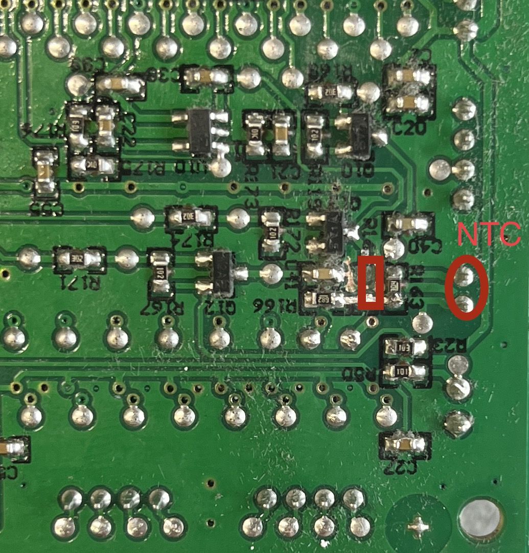

    Ekspres Juta S8 EB błąd 1. Uszkodzony czujnik NTC (wymieniony) oraz rezystor przy złączu NTC. Poszukuje wartości rezystora, a próbnie wstawiony 10 kΩ- ekspres uruchomił się bez grzania. Przy 1 kΩ - grzanie załączone, ale osiąga za niską temperaturę. Na zdjęciu zaznaczyłem miejsce rezystora oraz miejsce wtyku czujnika NTC.
    Zbliżenie na płytkę drukowaną z zaznaczeniem miejsca rezystora i złącza czujnika NTC.
