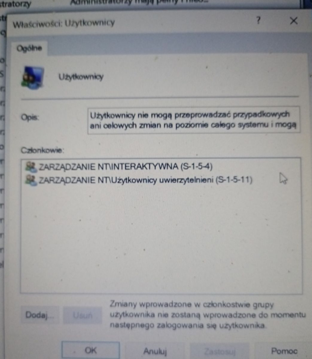

    skasowane dwa (wszystkie) konta użytkownika z grupy.
    Zostało to zrobione następująco:
    - netplwiz
    - zaawansowane zarządzanie użytkownikami
    - grupy użytkowników
    - grupa kont zarządzana przez system - (prawdopodobnie ta, sprawdzam teraz na drugim komputerze)
    - dwóch użytkowników NT#..... Dokładnej nazwy nie wiadomo.

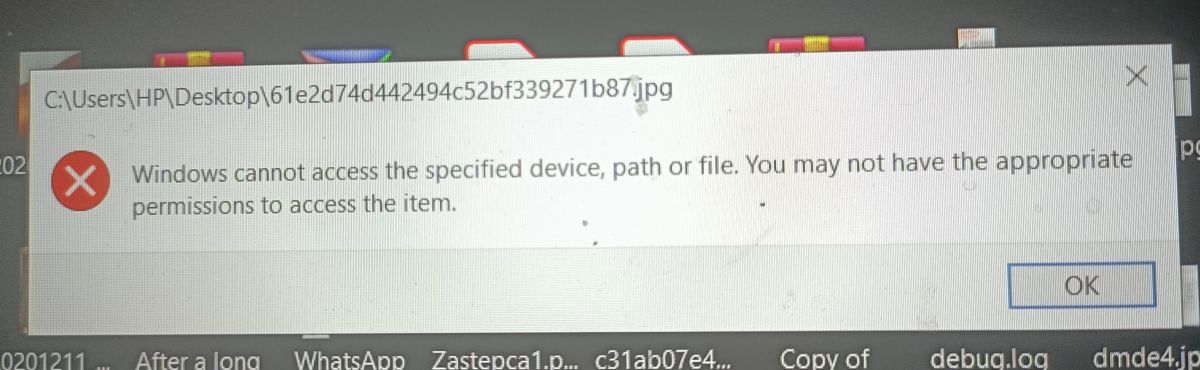

    Efekt - windows startuje tylko w trybie recovery, pozycja 4. Pyta hasło, Explorer zgłasza hard error, jednak nie działa przycisk Start. Pulpit jest. W trybie normalnym tylko mruga ekran.
    Próba otwarcia zdjęcia w trybie Recovery kończy się tak:
    Zrzut ekranu komunikatu błędu systemu Windows.
    Brak punktu przywracania.

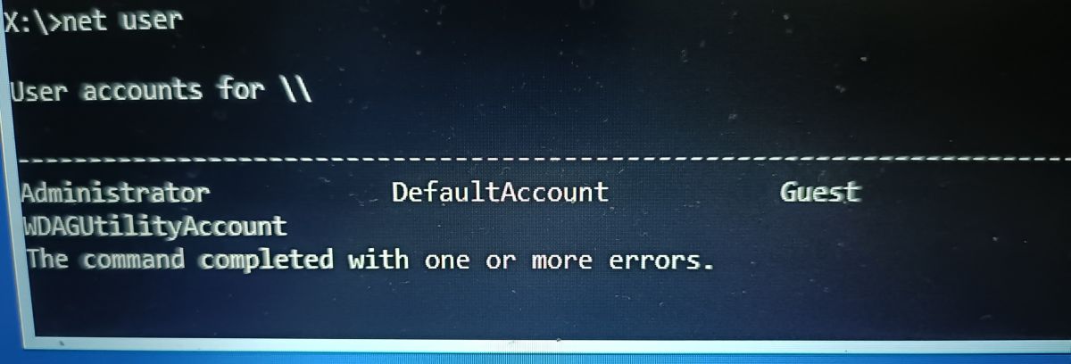

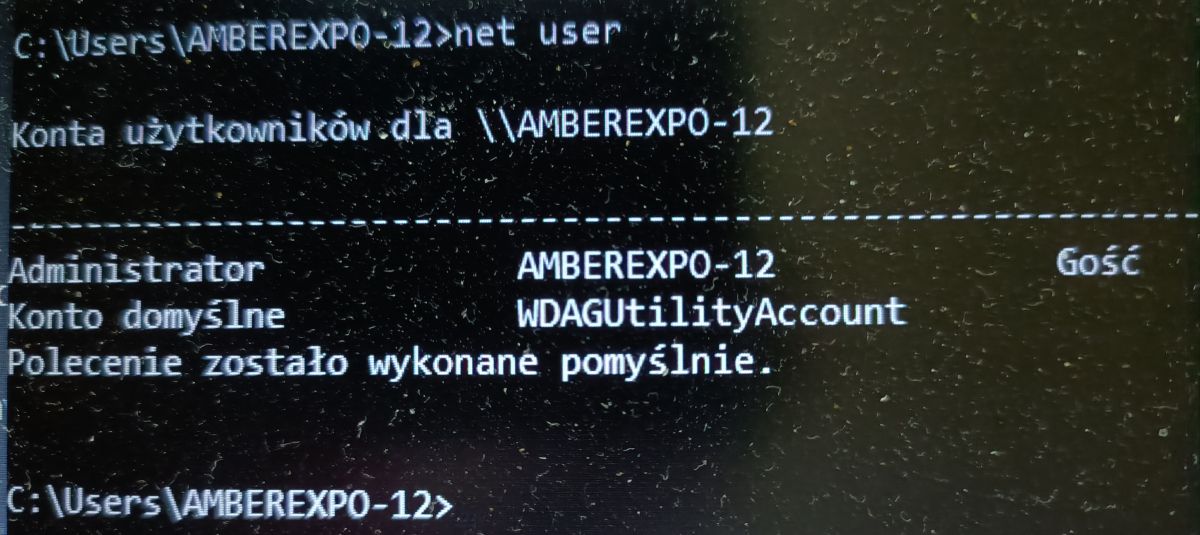

    W sprawnym komputerze efekt tego polecenia jest jak poniżej
    Okno wiersza poleceń z wynikami polecenia net user.

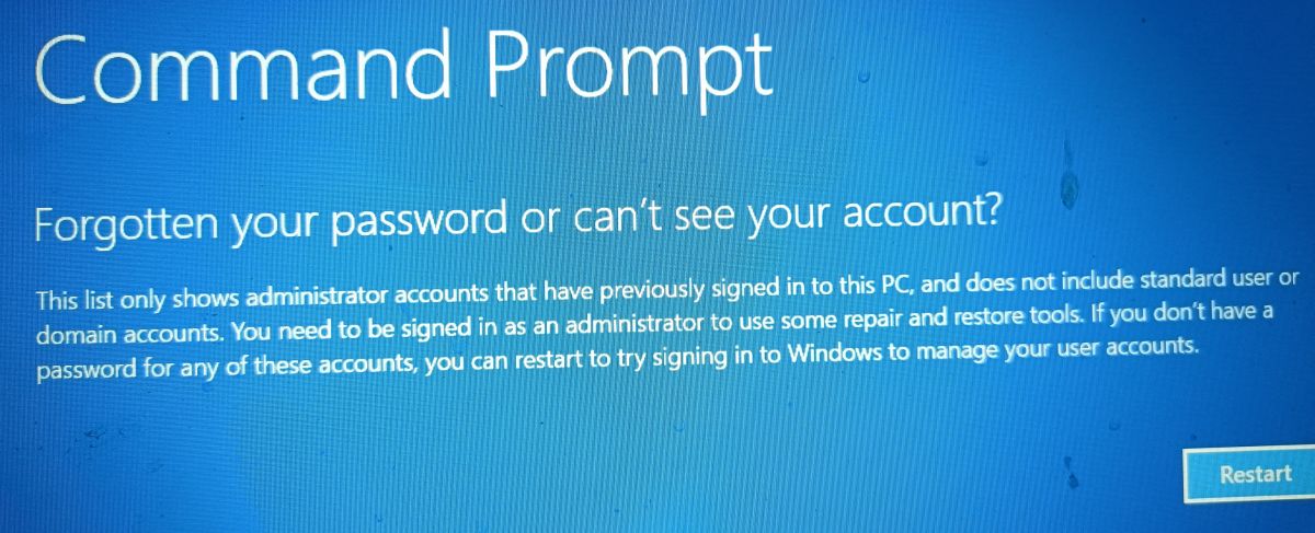

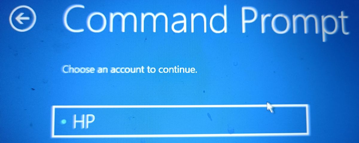

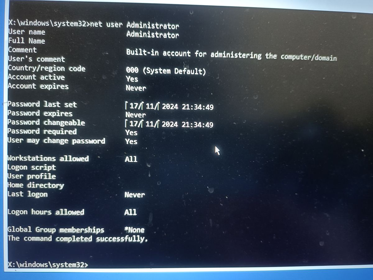

    W mojej ocenie konto administratora istnieje.
    Logowanie działa, jest pytanie o hasło i po wpisaniu pojawia się Command Prompt.
    Ekran logowania z wyborem konta o nazwie HP
    Zrzut ekranu z komunikatem Command Prompt w Windows 10 pytającym o zapomniane hasło lub brak widocznego konta.

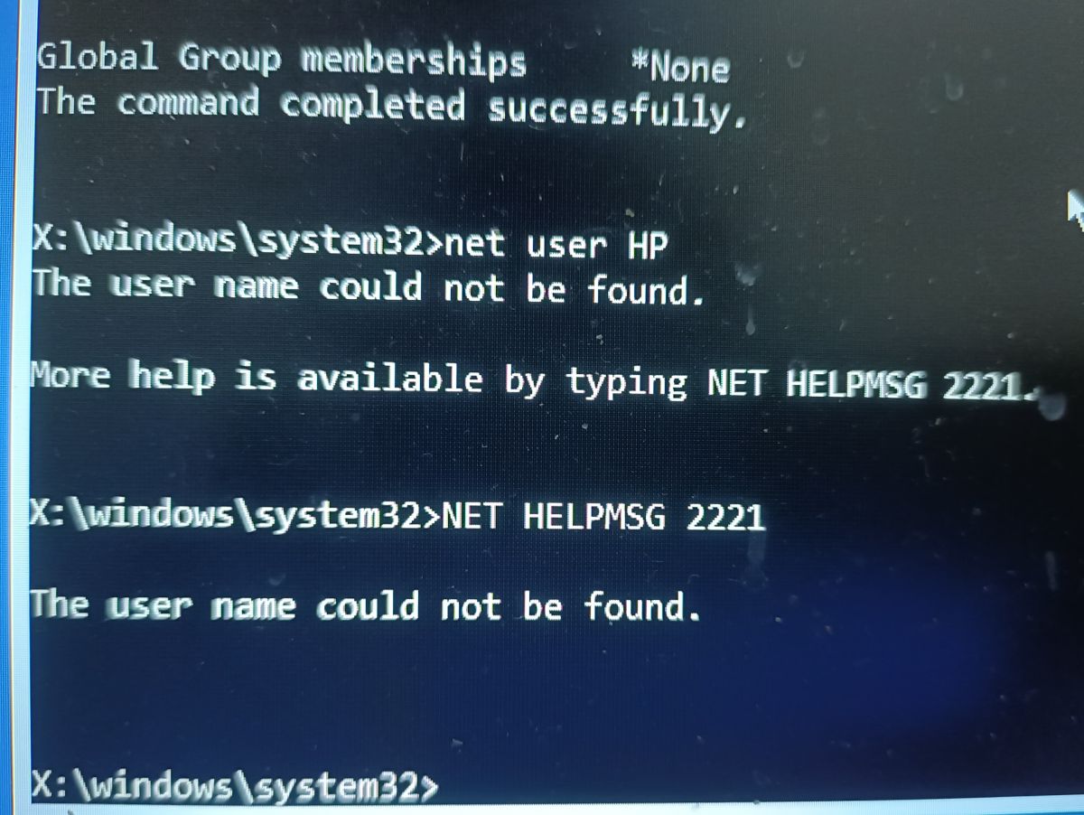

    O jakie błędy chodzi po poleceniu
    The command completed with one or more errors.
    Zrzut ekranu polecenia net user Administrator w Windows Command Prompt
    Zrzut ekranu z błędami w Command Prompt w Windows 10.
    net user HP hasło /ADD
    Zwraca
    The user was successfully created but could not be added to the USERS local group.
    More help is available by typing NETHELPMSG 3774
    Pomoc nic nowego nie wnosi. Nie można dodać do lokalnej grupy użytkowników.

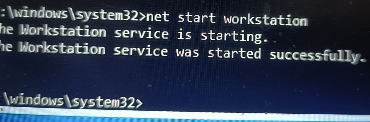

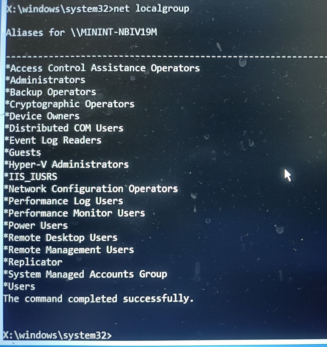

    Polecenie
    net localgroup
    zwraca
    The workstation service has not been started.
    Ekran z wiersza polecenia z komunikatem o uruchomieniu usługi komputera
    Z grupy System Managed Accounts Group zostali usunięci dwaj użytkownicy... NT#...
    Ekran z wynikami polecenia net localgroup w systemie Windows.
    Lub zostali usunięci obaj użytkownicy z tego okna, póki system pracował. Screen z drugiego komputera z Win10
    Okno właściwości „Użytkownicy” w systemie Windows z wyświetleniem członków grupy.
