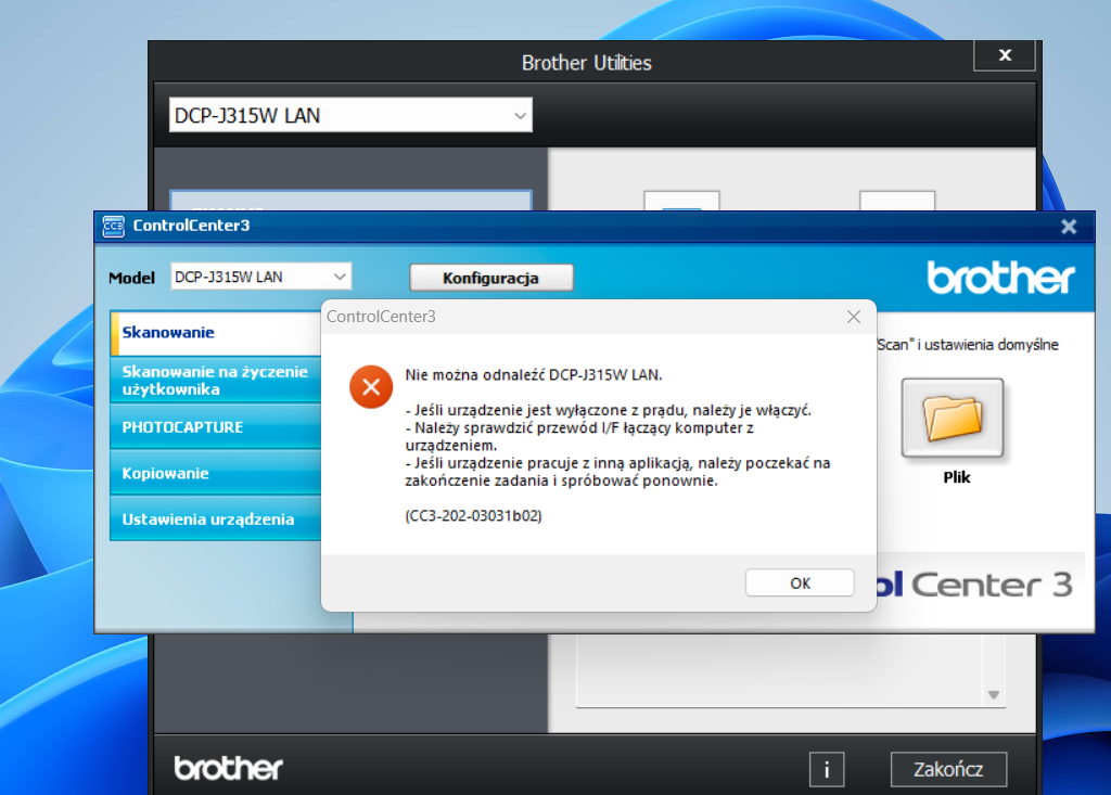

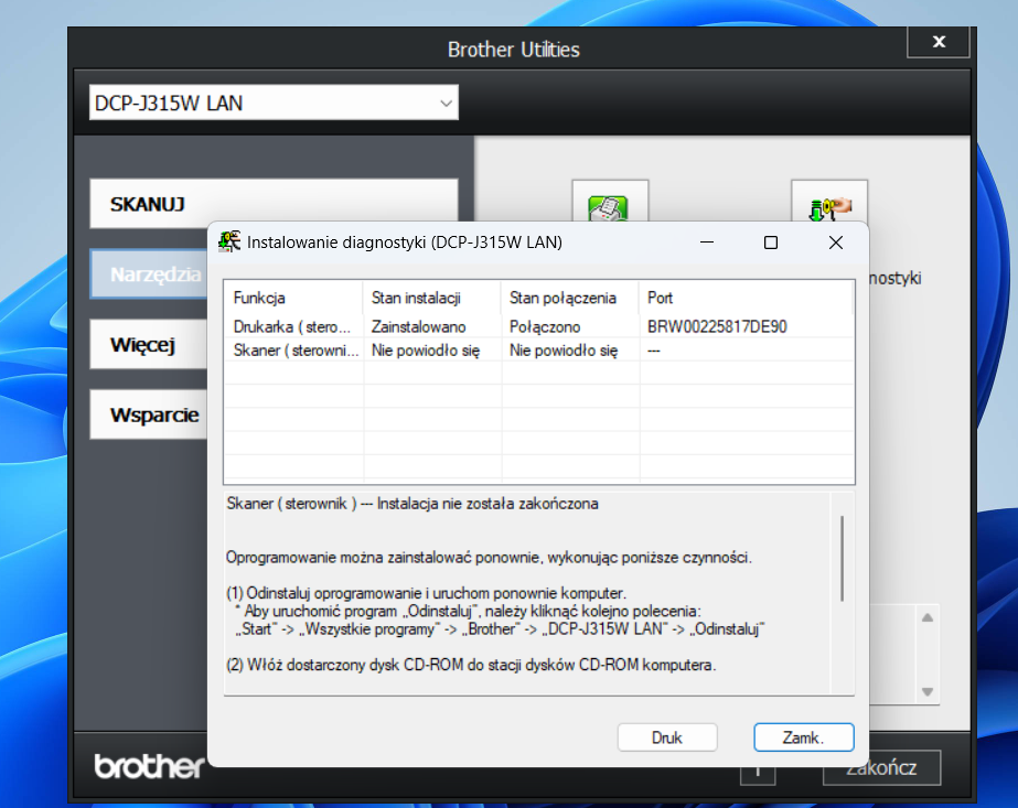

    Chodzi o drukarkę Brother DCP-J315W, brak sterownika skanera w Windows 11.
    Nie wiem, czy to jakaś aktualizacja, czy inna przyczyna, ale nie mogę skanować. Drukowanie działa poprawnie. Usunąłem z rejestru. Zainstalowałem ponownie i nic.
    Na drugim komputerze, tez z Windows 11 odinstalowałem, zainstralowałem i działa. Co mogę zrobić?
    Komunikat o błędzie w programie ControlCenter3 z drukarki Brother DCP-J315W LAN. Okno narzędzia diagnostycznego dla drukarki Brother DCP-J315W, pokazujące problemy z instalacją sterownika skanera.
    Dodam, że w programie Faksowanie i skanowanie Windows, działa.

    Problem rozwiązałem poprzez skopiowanie jednej gałęzi rejestru z działającego systemu.
