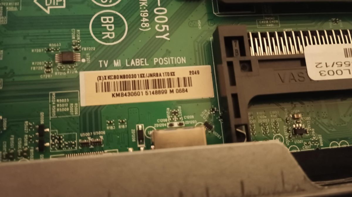

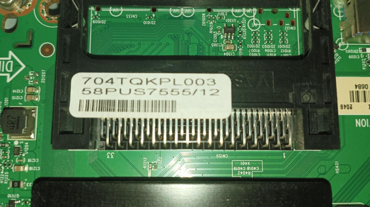

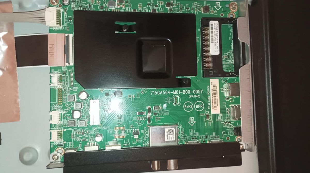

    Muszę wymienić main board w Philips 58PUS7555/12
    Main Board: 715GA564-M01-B00-005Y
    Matryca: TPT580B5-U1T01.D
    T-con: CV580U1-T01-CB-1
    Wymieniłem main board, ale po wymianie TV zaczął wyświetlać dwa obrazy (jeden obok drugiego). Okazało się, że kupiony main board pracował z inną matrycą i trzeba zmienić panel_id. Próbowałem zmienić panel_id poprzez menu 1999back, ale zmiana tam była zablokowana. Próbowałem również przez 062598 menu xxx, ale to również nic nie dało. Odesłałem płytkę.
    Postanowiłem poszukać na necie płytkę, która pracowała z moją matrycą, ale nie mogę takiej znaleźć (moja matryca rzadko występowała w tym modelu).
    Znalazłem w końcu płytkę, która pracowała z moją matrycą, ale model płytki różni się jedną literką (715GA564-M0E-B00-005Y).
    Czy ta płytka będzie normalnie działała?
    W załącznikach zdjęcia mojej płytki. Zbliżenie na płytę główną telewizora Philips 715GA564-M01-B00-005Y. Zdjęcie płyty głównej telewizora Philips z widocznym oznaczeniem modelu. Zbliżenie na płytę główną telewizora Philips 58PUS7555/12 z oznaczeniem 704TQKPL003.

    ważny biały sticker z opisem 704TQKPL7003
    Opis na płycie typu 715GA564-M01-B00-005Y , to opis gołej pytki drukowanej .. bez elementów i softu
    - pod rózne modele sa / lub nie dokładane elementy czynne (ukłądy scalone) ,RC i softy

    apiotrowski75
    Posty: 2
    Wymieniłem płytkę na taką, która pracowała z moim modelem matrycy i TV działa. U mie był main board z oznaczeniem M01, wymieniłem na M0E i działa poprawnie, choć możliwe że są jakieś różnice, których nie zauważyłem. Dodatkowo w wymienionej płytce zmiana wartości panel_id jest odblokowana.
