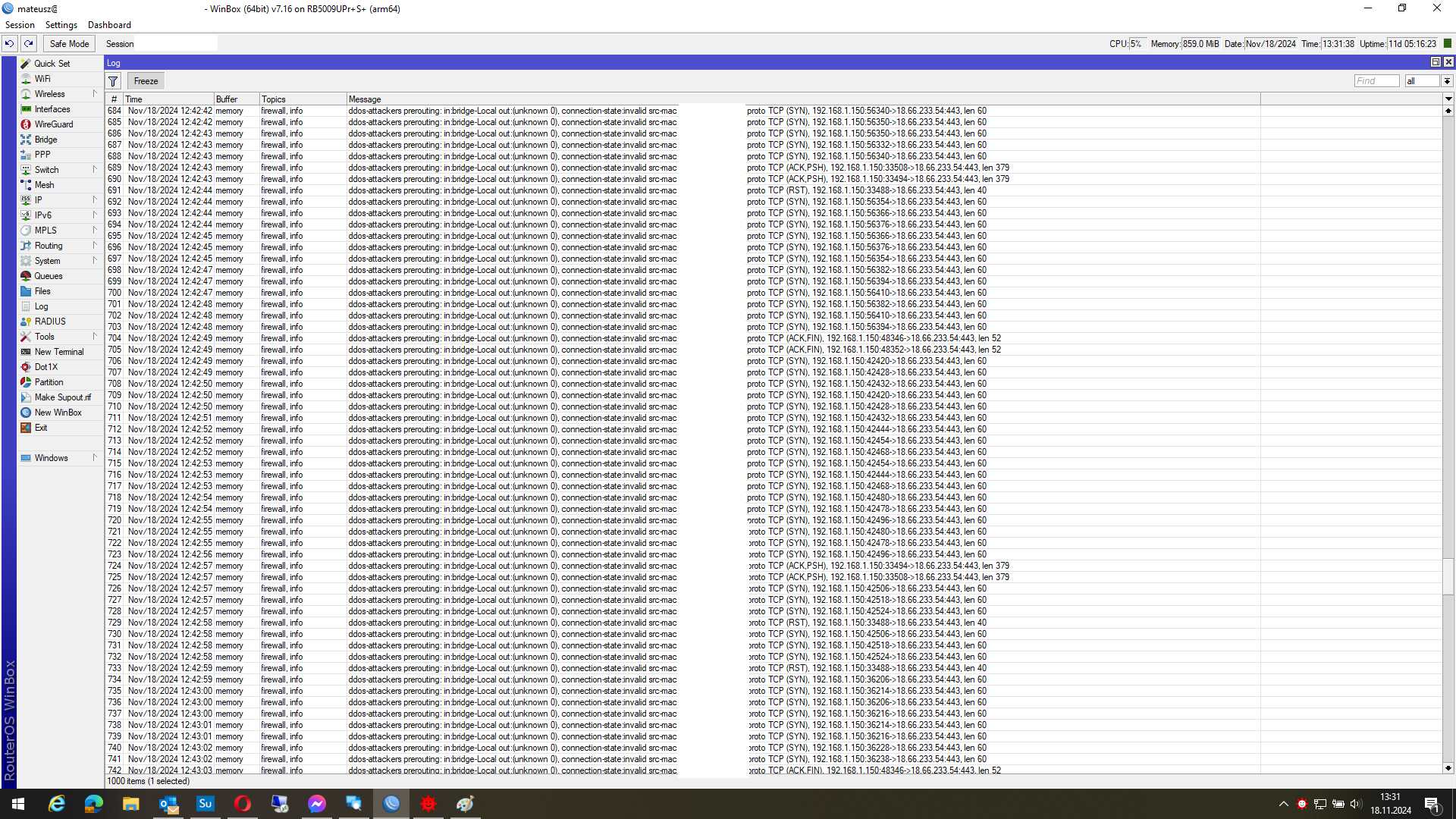

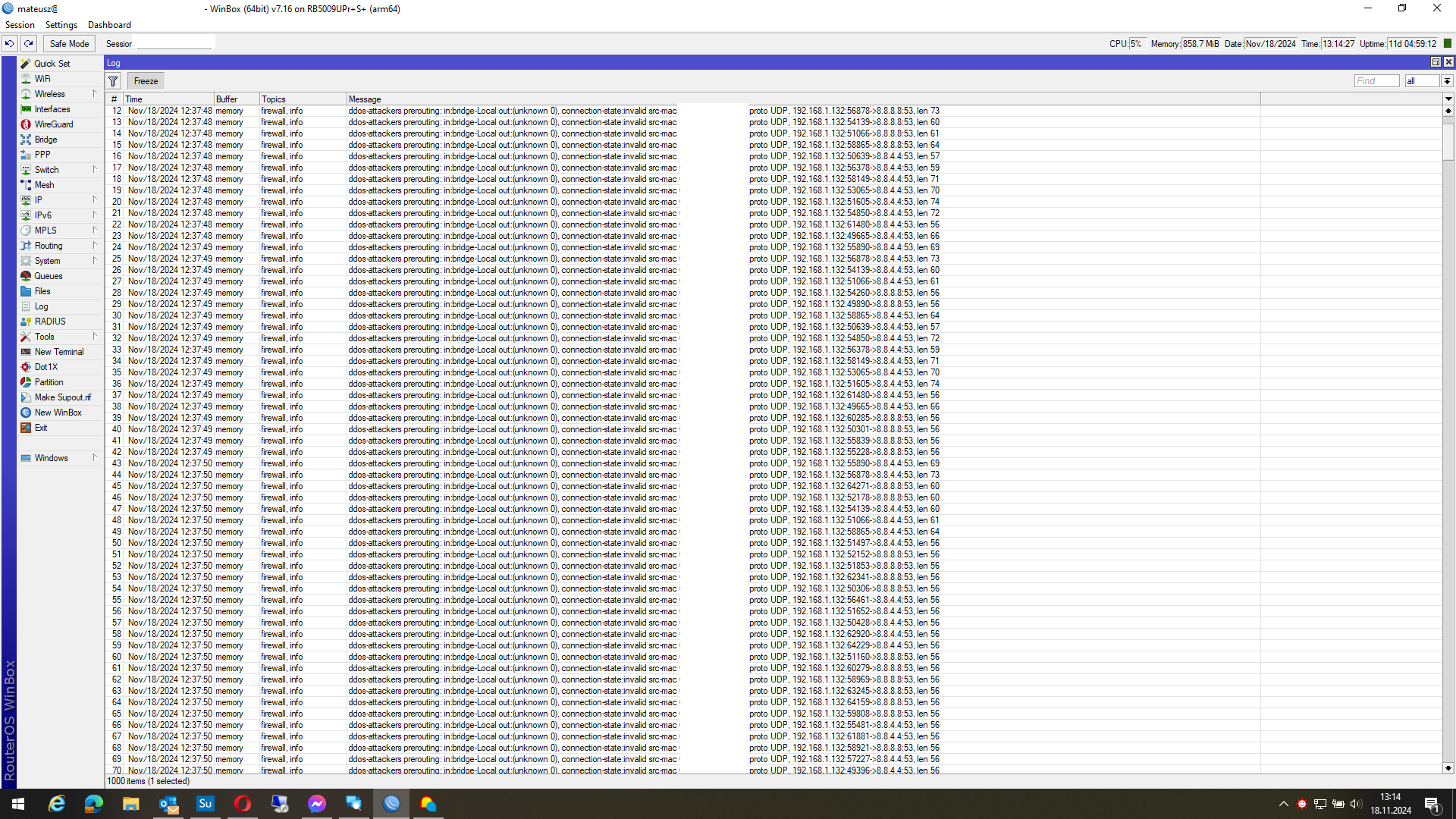

    Dzień dobry. Mam dziwny problem...
    Któregoś dnia przyszedł do mnie w pracy kolega z informacją, że przestały mu się otwierać strony internetowe - szybko ipconfig /renew i flushdns, i używaj dalej. Drugi raz to samo - ustawiłem DNSy na jedynki(wcześniej z routera pobierał automatycznie bodajże OpenDNS), kazałem zostawić. Sytuacja powtórzyła się trzeci raz, do tego na drugim komputerze też się taki problem pojawił, no i zaczęło się drapanie w głowę... Okazało się, że chwilę wcześniej na routerze(RB5009) pojawiła się regułka: https://help.mikrotik.com/docs/spaces/ROS/pages/28606504/DDoS+Protection w związku z czym wynegocjowałem dostęp do logów i kazałem krzyczeć jak coś się zacznie dziać. Codziennie rano odpalam TCPView, żeby nie szukać na biegu o który proces chodzi, no i po kilku dniach przychodzi - znowu nie działa. Wchodzę w logi routera, a tam...
    Logi routera z komunikatami DDoS i szczegółami połączeń
    I to tylko krótki wycinek, bo podobnie to wyglądało kilka minut wcześniej i później, odnowa IP nie pomogła tym razem i zrestartowałem system. Co mi pokazał TCPView - winny jest proces svchost.exe, w kolumnie Module Name widnieje Dnscache. Nie ma znaczenia czy komputer(a konkretniej laptop, jeśli robi to komuś jakąś różnicę) jest podłączony przewodowo czy bezprzewodowo, czy jest to Windows 10 czy 11(moją pierwszą myślą było, że MS znowu zafundował jakąś ciekawą aktualizację, okazało się, że jednak nie). Chwilę później zobaczyłem jeszcze takie coś w logach - i tu ciekawostka, bo źródłem tego jest... telefon.
    Logi routera pokazujące aktywności związane z regułami firewall i działaniami DDoS.
    I teraz pytanie - o co tu chodzi? Zbieg okoliczności, że akurat po dodaniu reguły to wyszło? Aktualizacja Windowsa? W jakim kierunku rozpocząć poszukiwania? Czego w ogóle szukać? Próbowałem grzebać w google, nic nie znalazłem. Wirusa bym się nie spodziewał(ale nie wykluczam, w końcu antywirus nawet po skanie nie wszystko złapie), bo na żadnych dziwnych stronach nie bywa użytkownik(i skanowane było), ale z drugiej strony taki sam problem dotyczący już trzech(jednego nie zablokowało) laptopów? Ja się podśmiewałem, przyszło do mnie, potem trafiło biurko obok tego pierwszego i teraz drapiemy się w głowy o co chodzi i jak w ogóle próbować ugryźć ten temat, bo żaden z nas(w firmie) nie ma na tyle doświadczenia, żeby uderzyć od razu w konkretnym kierunku.

    Pierwsze co to pokaż jak masz ustawiony firewall na MikroTiku, do tego skan FRST (Farbar Recovery Scan Tool) na każdym kompie i sprawdzanie co wyszło
    Coś możesz mieć ale podstawa to odizolowanie ruchu z zewnątrz, czy dobrze jest ustawiony Router

    Zablokować na fw dostęp do lokalnego DNS od strony WAN + analiza ruchu na fw.

    Router nie jest konfigurowany przeze mnie. Z firewalla dostałem informację, że jest jeszcze całe to https://help.mikrotik.com/docs/spaces/ROS/pages/328513/Building+Advanced+Firewall a konfiguracja wygląda tak:

    Gwiazdkami zaznaczyłem dane firmowe. Na log z FRST z najbardziej problematycznego urządzenia jeszcze niestety muszę chwilę poczekać, użytkownik sprzętu na wyjeździe i zabrał ze sobą laptopa.

    Reguły anty ddos nie powinny dotykać adresacji wewnętrznej. To blokuje komunikację lan bez uzasadnienia.
    Wyłącz tę regułę i sprawdź:
    add action=drop chain=prerouting dst-address-list=ddos-targets log=yes \
    log-prefix=ddos-attackers src-address-list=ddos-attackers
    Na pałę kopiowanie przykładów implementacji firewall wprost jest bez sensu.
    Na początku w raw w firewall powinna być reguła, która z założenia odciąża procesor routera dla ipsec poprzez ominięcie reguł w raw.
    /ip firewall raw
    add action=accept chain=prerouting comment="allow ipsec in" ipsec-policy=in,ipsec
    add action=accept chain=output comment="allow ipsec out" ipsec-policy=out,ipsec

    Zapytania są blokowane przez regułę anty ddos w RAW więc są ponowienia, nic dziwnego.
    Trzeba zrobić regułę na new session logowanie udp i tcp do port 53 i wtedy testować/obserwować.
    Temat banalny dla zaawansowanego administratora.
    Z komunikacją LAN nie mamy żadnych problemów.
    I dalej będę w logu widział co się dzieje? U mnie z MT bardzo średnio, ale jeśli dobrze to rozumiem to wpisy znikną.
    Erbit napisał:
    Nie powinna ale tylko dzięki temu autor zauważył, że ma dużo zapytań DNS. Moim zdaniem bardzo dużo. Wszak jeszcze jest cache w Windows, który powinien znacznie zmniejszyć ilość tych zapytań.
    I wg. TCPView to są właśnie z cache'a DNS zapytania, chyba że trafiłem na jakiegoś syfa(dzisiaj powinno się udać sprawdzić), który się podszywa akurat pod svchost(ten prawdziwy) i dnscache.
✨ Użytkownik zgłasza problem z dostępem do stron internetowych na routerze RB5009, który pojawia się po zastosowaniu reguł DDoS. Problemy z DNS i svchost.exe są podejrzewane. Użytkownicy sugerują sprawdzenie konfiguracji firewalla, blokowanie dostępu do lokalnego DNS z WAN oraz analizę ruchu. Wskazują na nadmierną ilość zapytań DNS, co może wskazywać na problem z złośliwym oprogramowaniem. Rekomendowane jest przywrócenie domyślnych ustawień routera oraz aktualizacja oprogramowania. Użytkownik zauważa, że problemy z DNS mogą być związane z cachem systemu Windows.
