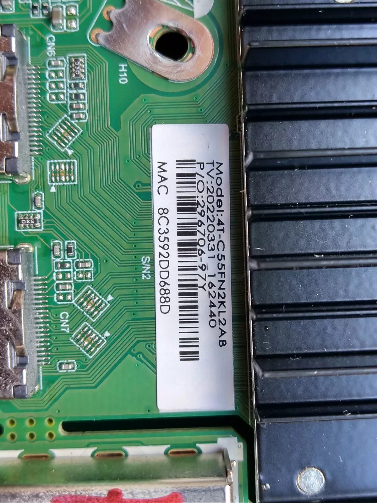

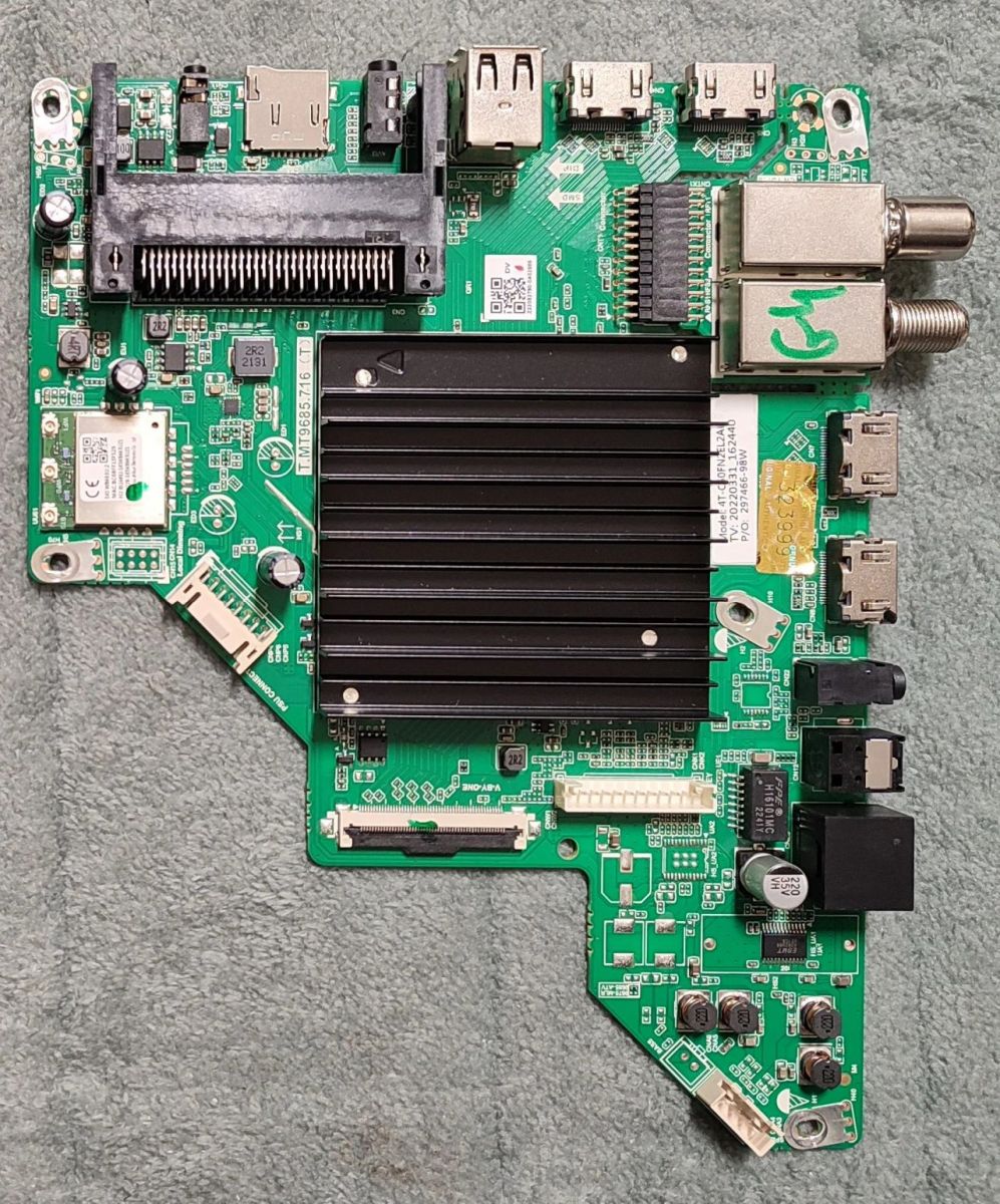

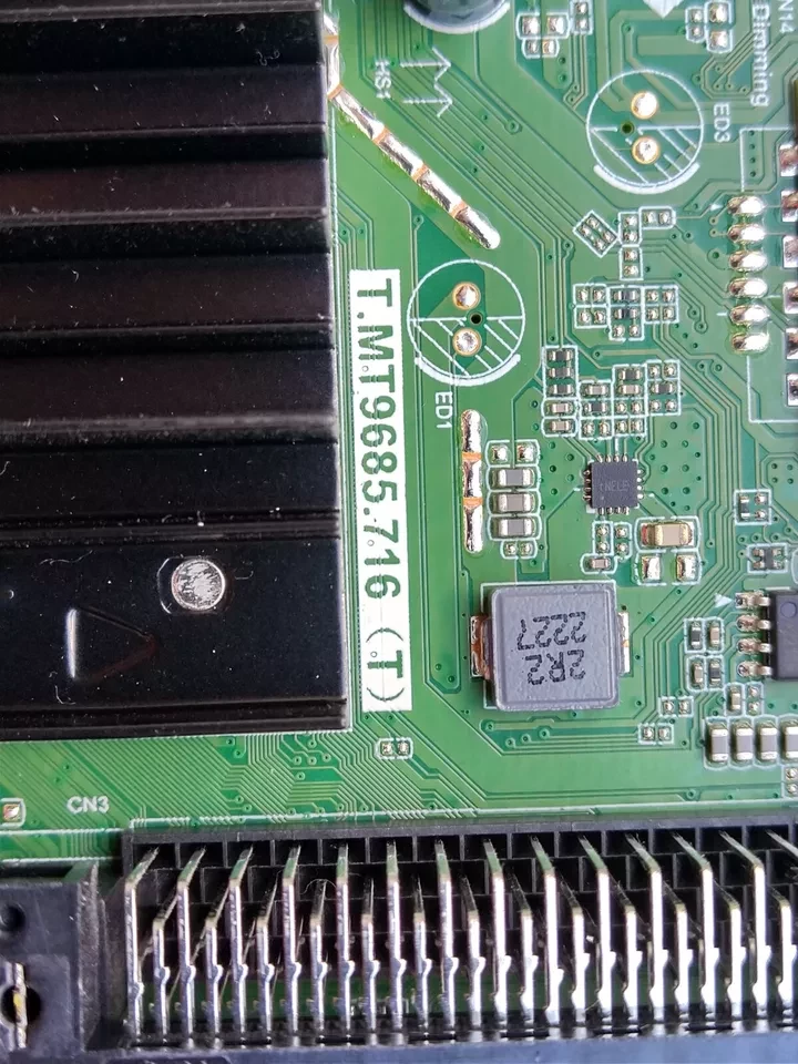

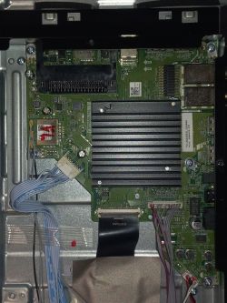

    TV sharp 50EQ6EA, płyta T.MT9685.716, jak w tytule, restarty z logo, zasilacz stabilny, napięcia są.
    Na płycie nie widzę NANDA, SPI, nic, czy to się da jakoś ugryźć ? Jest płyta od 55EQ6EA, ale czy to bedzie pasowało ?

    Ważne opisy na białym stickerze
    Zbliżenie na płytę główną z widocznymi komponentami elektronicznymi i podłączonymi kablami.
    Popytaj w serwisie Link
    p.s
    Allegro Link

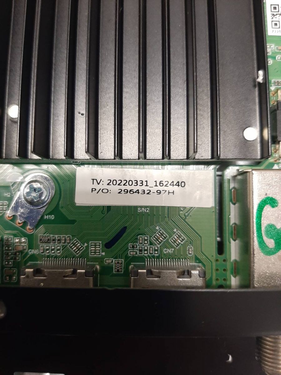

    Bywałą w 50" (UK)
    SHARP, pcb: ( T.MT9685.716 ) 50"UHD TV Model: 4T-C50FN2KL2AB
    TV Sharp 50EQ6EA - restarty z logo, wymiana płyty na 55EQ6EA? TV Sharp 50EQ6EA - restarty z logo, wymiana płyty na 55EQ6EA?
    Model 4T-C50FN7EL2AB
    - matryca V500DJ7-QE1
    Płytka PCB telewizora SHARP model 4T-C50FN2KL2AB.
