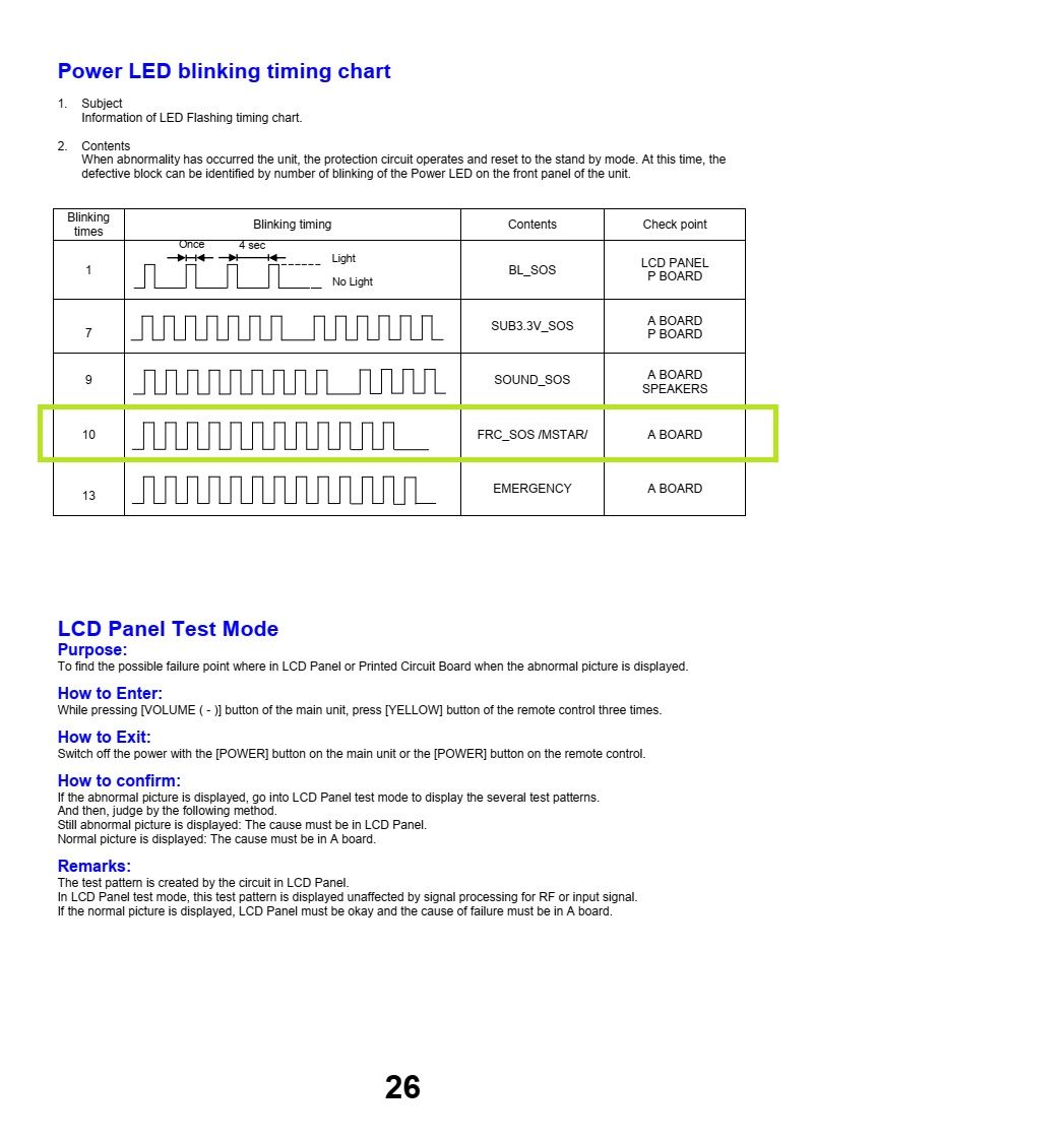

    TV Panasonic TX-50DXE720, nie uruchamia się, dioda miga 10 razy. Czy ktoś wie, co to za błąd w tym modelu, bo nie mogę nic znaleźć?

    Poszukaj chassis do tego modelu
    Podaja
    Service Manuals with Schematic Diagrams 2016
    - TX-50DX703E, TX-50DXW704, TX-50DXR700.
    - LA67 Chassis
    p.s
    Info. Link
    Main TX-50DXE720E > TNPH1147 Txn / A1ZFVE

    power supply fault

    Wygląda na to że te kody to nie do końca odpowiadają faktycznej usterce. Zasilacz przeglądnąłem dokładnie i wszystkie napięcia są idealne, nic nie wskazuje żeby coś nie tak było z zasilaczem. Sprawdziłem też listwę testerem i wszystkie sekcje świecą, wszystkie biorą identyczny prąd. Czyżby coś nie tak z płytą główną? Może ktoś ma jakieś doświadczenie z tym telewizorem.

    To z SM jaki załączyłem
    Schemat mrugania diody LED oraz tryb testowy panelu LCD
