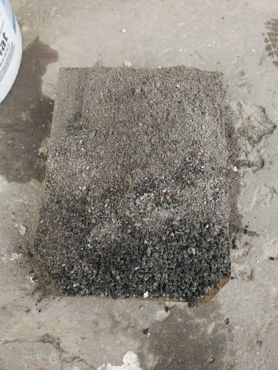

    Przy ustawieniach jak poniżej mam na początku popielnika takie jak na zdjęciu grudki - niespalony dobrze pellet. Głębiej jak widać jest już pył i wewnątrz pieca po otwarciu drzwiczek też jest sam pył. Co ewentualnie w ustawieniach należałoby zmienić aby widoczny z przodu popielnika niedobrze spalony pellet, spalał się tak żeby zawsze był w postaci popiołu ? Z góry za pomoc dziękuję.Niespalony pellet i pył w popielniku pieca.

    Cześć mam taki sam kocioł tylko Eko box 2.Nie wiem jaki Ty posiadasz?Sterownik Tech ST-978T.Pisałem ostatnio do Stalmarka o ustawienie palnika.Odpisali,że siła nadmuchu w tym piecyku powinna oscylować pomiędzy 33-40%.Regulujesz tylko przerwą podawania.Ja u siebie mam 33%/20s. i podtrzymanie 31%/23s.A może zmieniłeś pellet.Ja palę Olczykiem i mam popiół.Palenisko białe.Ustaw tak palnik aby płomień był żółty nie czerwony lub biały.
    -czerwony- za dużo pelletu
    -biały- za mało pelletu
    Jak wszedłeś do tych wszystkich ustawień?

    Też używam Olczyka. Ustawienia niektóre są w ustawieniach serwisowych. U mnie jak otworze palnik to na bokach - tam są jakieś białe wkłady które da się wyjąć to na nich jest sam pył czyli to co trzeba, tylko w popielniku widać z przodu nie spalony dobrze pellet, dalej jest lepiej ale nie jest tak jak pisałem wyżej. Jeszcze widać jakieś trzeba porobić próby z ustawieniami. A zastanawiam się czy jak piec jest w trakcie rozpalania to czy wtedy się nie dzieje to właśnie z niedobrze spalonym pelletem. Może jakieś ustawienia co odpowiadają za moment rozpalania należałoby zmienić ?
