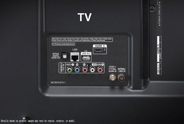

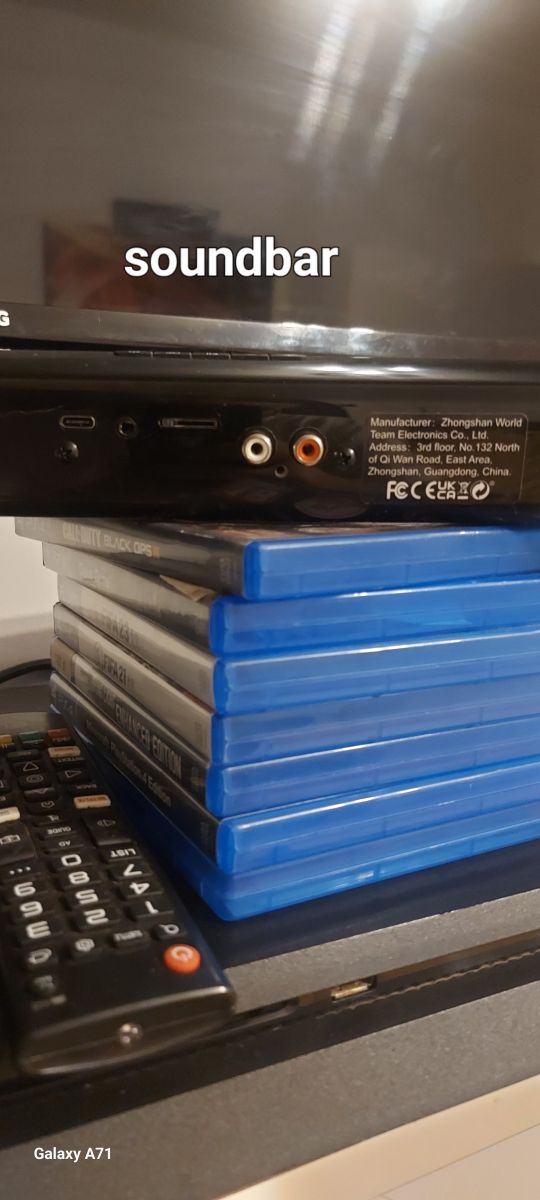

    Witam. Pytanie może błahe, ale mam z tym problem. W moim telewizorze LG mam złącza line-out, HDMI ARC i optyczne. Wykorzystując z line-out złącza audio biały i czerwony, łączę z soundbarem takie same złącza. To nie działa. W ustawieniach TV dźwięku mam tylko opti, HDMI ARC i wewnętrzne głośniki telewizora. Czy jest możliwe, że telewizor posiada złącze line-out tylko jako wejście sygnału na telewizor? Bo wtedy nie mam możliwości podłączenia tego soundbara (ponieważ ma on tylko wejścia RCA i jack). Czy przewód HDMI RCA zdałby egzamin? Czy może ktoś już jakoś taki problem rozwiązał?
    Rozumiem, że sąsiedzi i rodzina wiedzą, ale my nie wiemy, do to za telewizor
    Nie zdał by jedno jest cyfrowe, drugie analogowe.
    Nie działa to znaczy ?
    teza, że "out" jest wejsciem brzmi oryginalnie

    1. Telewizor LG 55UM7050PLC - sąsiedzi nie wiedzą, natomiast ja wiem, że większość TV LG posiada tylko te trzy złącza wyjściowe.
    2. Wiem, że jedno wyjście jest cyfrowe, a drugie analogowe. Ale w takim razie czemu w sprzedaży są dostępne takie przewody bez żadnych konwerterów (czy jak to się tam nazywa)?
    3. Nie działa - tzn. nie podaje dźwięku na głośnik. Lekko buczy jedynie. Przewód sprawdzony na innym sprzęcie.
    4. Faktycznie oryginalnie to ująłem, ale to z rozpędu. 😂
    Ogólnie nie wiem, jak to ugryźć. Tych wyjść RCA z TV jest ogólnie 5. Czyli coś jak component. Dwa audio, jeden video, dwa pozostałe to jakieś inne symbole
    Tylny panel urządzenia z różnymi portami, w tym RCA i USB, na stosie pudełek z grami. Panel złącz telewizora LG 55UM7050PLC z różnymi portami wejściowymi i wyjściowymi.

    Ten component to chyba jednak IN
