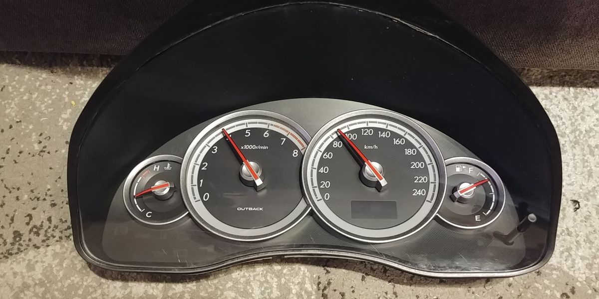

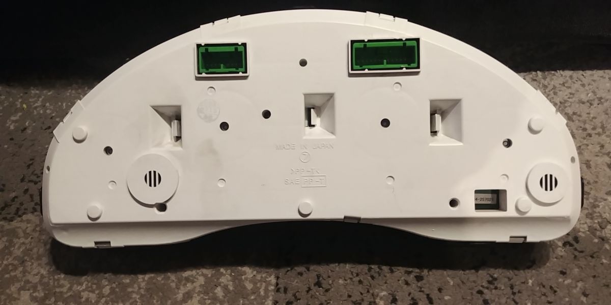

    Witam, jeśli to możliwe to proszę o schemat wyprowadzeń złączy licznika Subaru Legacy Outback.
    Panel wskaźników Subaru Legacy Outback z obrotomierzem, prędkościomierzem, wskaźnikiem temperatury i paliwa.
    Tylny widok panelu liczników samochodu Subaru Legacy Outback z widocznymi złączami.

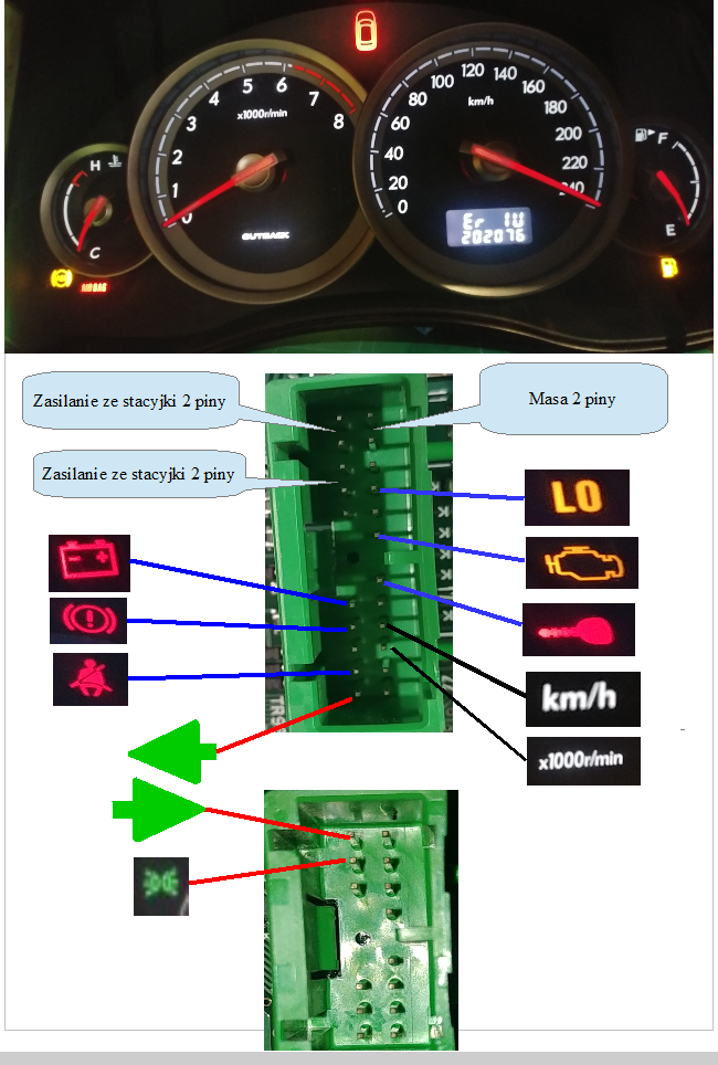

    Nie udało mi się znaleźć opisu od tego licznika i postanowiłem zrobić to z marszu ,najpierw piny odpowiedzialne za zasilanie następnie pozostałe ,efekt jest taki że działa mi część lampek wraz z podświetlaniem tarczy oraz działa prędkościomierz po podłączeniu do arduino połączonego z Simhub'em,dziala to ładnie pod euro truckiem.
    Zdjęcie licznika samochodowego z prędkościomierzem i obrotomierzem, oraz diagram podłączenia pinów.
