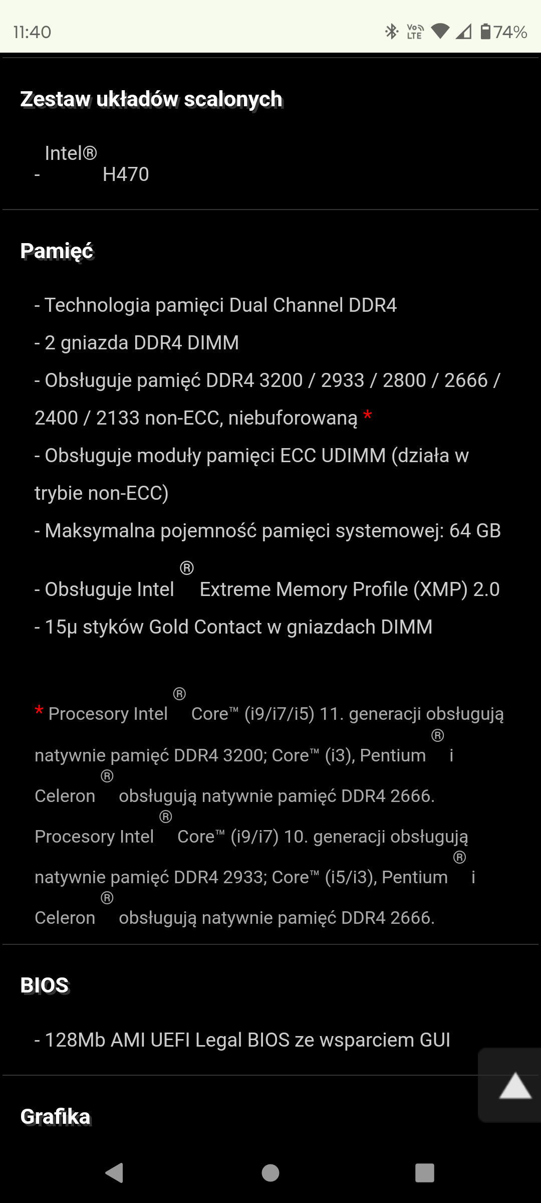

    Witam mam taki problem
    Płyta główna ASRock H510M-HDV/M.2 SE
    Nie mam możliwości włączenia xmp
    W biosie nie mogę znaleźć nigdzie w zakładce DRAM CONFIGURATION w memory information linijki od xmp są ale nie mam możliwości włączenia go
    A według informacji podanych na stronie producenta płyty wspiera xmp ( na załączonym zdjęciu)
    Ram jest kompatybilny z płytą główną ( patrzyłem na stronie płyty)
    Procesor i5 10400f
    Ram CORSAIR VENGEANCE LPX 2x16 GB DDR 4 3200 MHz Fragment strony internetowej z opisem specyfikacji płyty głównej.

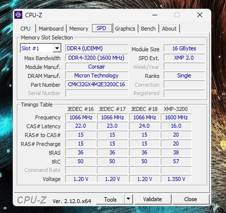

    A co to za moduły?
    Zamieść screeny z programu CPU-Z - zakładki Memory oraz SPD (dla zajętych slotów).
    Bo jak nie mają zapisanego niższego profilu niż 3200 to nie ma co włączyć bo CPU nie obsługuje.

    Na płytach z chipsetem H510 można używać pamięci do częstotliwości obsługiwanej oficjalnie przez kontroler pamięci w procesorze, w tym przypadku do DDR4-2666. Nie da się w tej konfiguracji włączyć DDR4-3200. Dlatego też nie kupowało się płyt H510, tylko dokładało co najmniej do B560.

    >>21317564 [img-0] Zrzut ekranu z programu CPU-Z pokazujący dane dotyczące pamięci RAM.

    Nie da się ustawić profilu dla tych modułów RAM na tej płycie głównej przy posiadanym procesorze.
