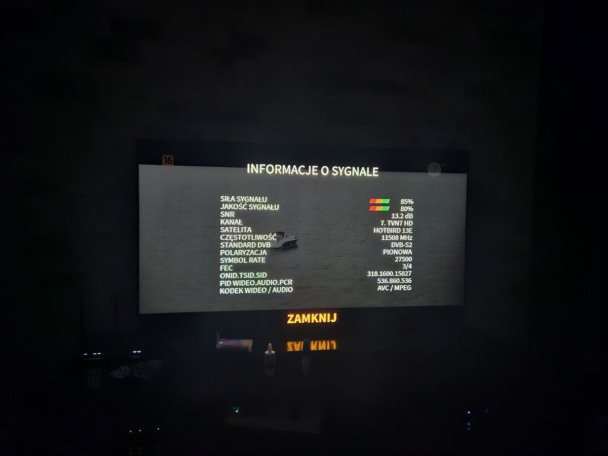

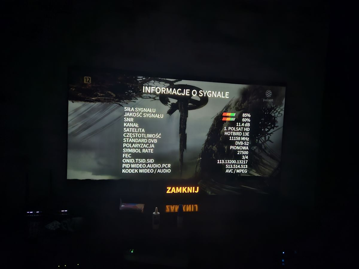

    Znalazłem. Informacje o sygnale pojawiły się po przytrzymaniu przycisku "i" na pilocie.
    Tak to wygląda dla np kanału TVN7 HD:
    Ekran telewizora z informacjami o sygnale dla kanału TVN7 HD.
    I kanału pierwszego-POLSAT HD:
    Ekran telewizora z informacjami o sygnale kanału Polsat HD.
    Dlaczego polsat ma gorsza jakość niż tvn7?
    Dodam jeszcze tylko ze jak sprawdzałem to na zewnątrz padał deszcz.

    Już pisałem, masz nie ustawioną antenę i konwerter prawidłowo. Jak będziesz miał miernik to ustawisz albo ktoś kto ma pojęcie jak ustawić.

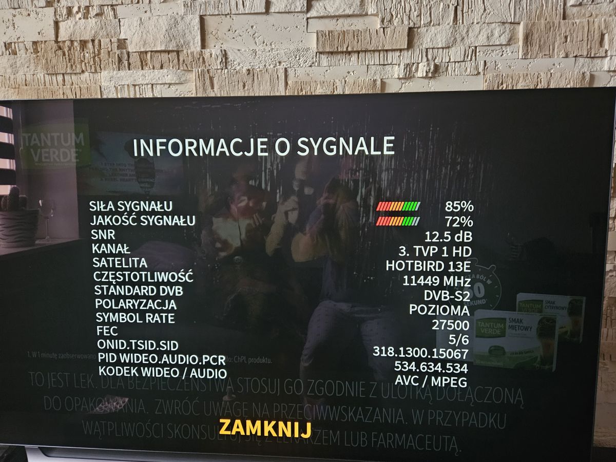

    Sprawdź jeszcze TVP-1 i podaj. TVN masz bardzo dobry. Nie robi się tego w deszczu bo deszcz pogarsza sygnał.
    Ekran telewizora z informacjami o sygnale telewizji satelitarnej.

    Ekran telewizora z informacjami o sygnale telewizji satelitarnej. Telewizor wyświetlający informacje o sygnale telewizyjnym.
    Zostaw jak jest.
    Troszeczkę skorygować skos aby była mniejsza różnica.
    Kto powiedział, że wszystkie muszą być równe? Tak nadają i wszystko.
    Jak spadną do ok. 9dB (SNR) dopiero przestanie odbierać.

    Zamówiłem wizytę fachowca. Był u mnie z miernikiem. Okazało się że kable (osłonka) były "popękane" (te na zewnatrz). Wymienił kable na nowe i ustawil konwerter. Antena była dobrze ustawiona. Po wszystkim poprawiła się jakość sygnału na kanale nr1 -Polsat. Z 60 jakosc sygnalu podskoczyła do 72. MER wzrósł z 11.4 do 12.4. Fachowiec doradził mi aby wymienić również antenę. Powiedział aby zakupić najlepiej 80. Taka wielkosc bedzie ponoc optymalna. On zawsze wymienia na takie. Antena która mam ponoć się trochę odkształciła.
