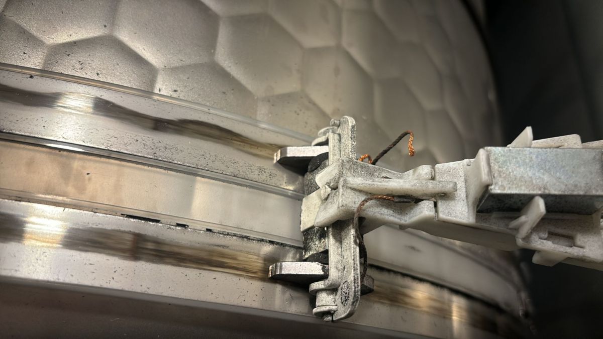

    Dzień dobry,
    Mam problem z suszarką Miele T7734 i bardzo proszę o pomoc w dalszej diagnostyce i naprawie. Problem polega na tym, że suszarka nie suszy prania, mimo, że po włączeniu programu bęben się obraca. Po auto-diagnostyce wyświetla się błąd F55, czyli ponoć błąd czujnika wilgotności. Znalazłem na tym forum, że odpowiedzialne za to są szczotki trące o obracający się bęben, ale po czym poznać, czy one mogłyby być uszkodzone? Co poza tym może wymagać sprawdzenia?
    Miele T7734 Silent Care A - Błąd F55, jak sprawdzić czujnik wilgotności i szczotki?IMG-202411...0000~2.jpg (61.36 kB)Musisz być zalogowany, aby pobrać ten załącznik.
    AI: Czy mógłby Pan opisać, jakie kroki diagnostyczne lub naprawcze już Pan podjął, aby rozwiązać problem z suszarką?
    Odczyt błędu w menu serwisowym.
    AI: Jakie jest Pana doświadczenie w zakresie naprawy urządzeń AGD? Czy czuje się Pan komfortowo z wykonywaniem bardziej zaawansowanych czynności diagnostycznych?
    Hobbystyczne. Naprawiłem własną pralkę, wymieniłem łożyska bębna, naprawiłem działanie suszarki.
    #2 21318289
    Telo
    Serwisant RTV
    Posty: 12814
    Pomógł: 1476
    Ocena: 2283
    Sprawdź połączenia tych szczotek oraz ich czystość i czy dobrze dociskaja

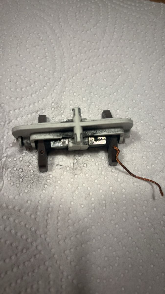

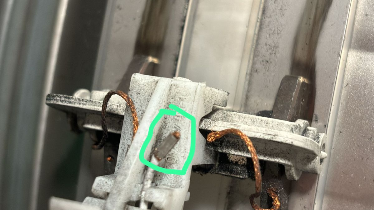

    Dziękuję za podpowiedź. Okazało się, że faktycznie "plecionka" od jednej szczotki jest pęknięta tuż przy miejscu zaciśnięcia z instalacją. Czy mógłby ktoś proszę podpowiedzieć, jak można to naprawić? Zamówiłem szczotki zamienniki, co trzeba wymontować, aby je wymienić?

    slawopas napisał:
    jest pęknięta
    Jak to rozumieć. Czy jest przerwana? Jeżeli tak, to można zlutować.
  • #5 21319640
    slawopas
    Poziom 3  
    Posty: 18
    Ocena: 4
    >>21319616
    Tak, obie plecionki są przerwane.
    Przerwane plecionki miedziane podłączone do złącza. Przerwany kabel z widocznym miedzianym drutem na tle ręcznika papierowego.
    Tylko do lutowania trzeba by skracać kabelki instalacji i może braknąć długości.
  • #6 21319672
    zhudomel
    Specjalista AGD
    Posty: 4993
    Pomógł: 1280
    Ocena: 3363
    Ile? 0,5 cm? Nie braknie.

    Tego połączenia się nie lutuje, bo na bank pęknie w innym miejscu.
    Ile miałeś takich przypadków, bo ja żadnego. Wszystko zależy od tego, jak się ułoży linkę.

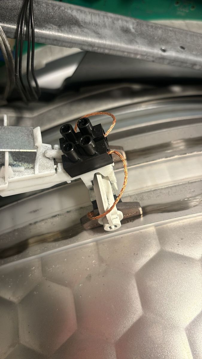

    Założyłem nowe szczotki (zamienniki), podłączyłem, do bębna wrzuciłem mokry ręcznik i.... suszarka zatrzymuje się po ok. 30 sekundach pracy. Co ją może jeszcze boleć?
  • #13 21321577
    Telo
    Serwisant RTV
    Posty: 12814
    Pomógł: 1476
    Ocena: 2283
    Wcześniej nie zatrzymywała się, czy wyświetla jakiś błąd?
    Nagraj film jak to wygląda.
    Na pusto tez się zatrzymuje?
  • #14 21322673
    slawopas
    Poziom 3  
    Posty: 18
    Ocena: 4
    Wcześniej suszarka zatrzymywała się po czasie krótszym niż minuta, sygnalizując błąd F55. Teraz, po wymianie szczotek i skasowaniu błędu, po włączeniu suszenia z jedną mokrą ścierką w bębnie, urządzenie pracuje ok. 2-3 minut, po czym wyłącza się, sygnalizując sygnałem dźwiękowym, a bęben jest wyczuwalnie ciepły. Nowe szczotki-zamienniki podłączyłem tymczasowo na złącze ze śrubkami, abym mógł w razie czego bezprzewodowo wymienić szczotki. Pozdrawiam
