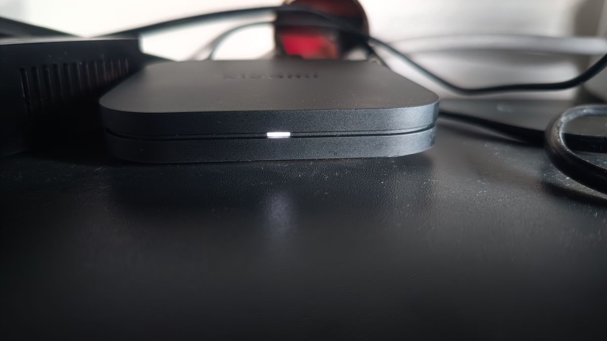

    Witam, mam Xiaomi TV Box S. Wszystko działa ok, gdy jest włączony. Problem pojawia się, gdy gasimy TV, bo ten po jakimś czasie włącza wszystko, czyli TV i głośniki. Dodam, że Xiaomi TV Box S jest podłączony kablem HDMI, tak samo jak głośniki. Proszę o pomoc, czy to coś normalnego i da się to rozwiązać, czy reklamować sprzęt?

    Ok wyłączyłem HDMI cec i narazie czekam co się stanie tylko świeci się cały czas dioda na Xiaomi norma czy po prostu on się nie wyłącza teraz bo wszystko inne zgaszone Czarny dekoder Xiaomi z włączoną diodą LED.

    Ocena: 2942
    Nie mam go ale normą jest, że OFF- czerwona, ON-zielona.

    Nie jest OK. Zadziałało automatyczne wyłączenie przystawki TV Box po ustawionym czasie nieużywania (System->Zasilanie i energia->Wyłączaj ekran). Przeczytaj mój wcześniejszy post i sparuj pilot przystawki z telewizorem. Wtedy będziesz mógł pilotem przystawki razem z przystawką włączać i wyłączać TV, a także sterować jego głośnością. Przystawkę podłącz w TV pod gniazdo HDMI bez opisu ARC (CEC), jeśli takie jest, wtedy być może nie będziesz musiał wyłączać ARC (CEC) w ustawieniach.
    Urządzenie ma tylko diodę białą z przodu sygnalizującą włączenie. U mnie włączenie przystawki jej pilotem włącza też telewizor. Na przystawce wtedy świeci biała dioda. Wyłączenie przystawki jej pilotem wyłącza też TV. Biała dioda gaśnie prawie natychmiast.
