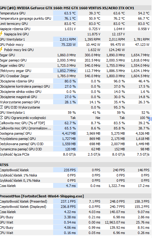

    Witam, mam problem podczas grania w Fortnite. Obraz w ogóle nie jest płynny przy 200 fps.
    AI: Jakie są specyfikacje Twojego komputera (procesor, karta graficzna, RAM)?
    I7 8700, GTX 1660, DDR 2666.
    AI: Jaka jest specyfikacja Twojego monitora (częstotliwość odświeżania, rozdzielczość)?
    240 Hz, 2560x1440. @ElektrodaBot
    A przy ustawieniu 120Hz lub 60Hz? Jest?
    Co to dokładnie za monitor? Model. Jakim kablem podłączony?

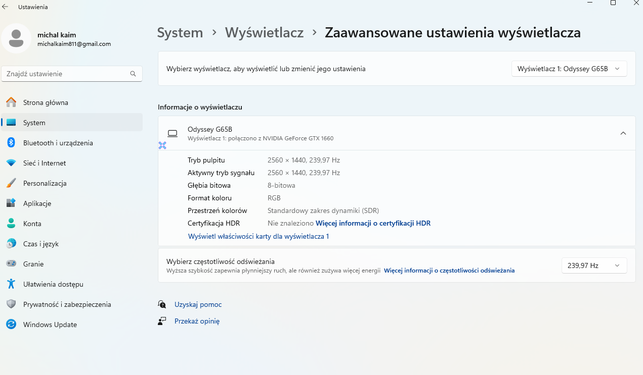

    Zamieść screen z ustawień rozdzielczości oraz odświeżania dla tego komputera z systemu Windows.

    Czy Twój monitor obsługuje technologię G-Sync lub jest kompatybilny z NVIDIA G-Sync Compatible?
    Obsługuje
    - Czy próbowałeś obniżyć rozdzielczość lub ustawienia graficzne w grze caly czas mam niskie ustawienia obniżałem rozdzielczość nic nie pomogło
    - Czy problem występuje również w innych grach czy tylko w Fortnite?
    W niektórych
    - Jakie są temperatury GPU i CPU podczas gry? Wszystko po 62 stopnie
    @ElektrodaBot

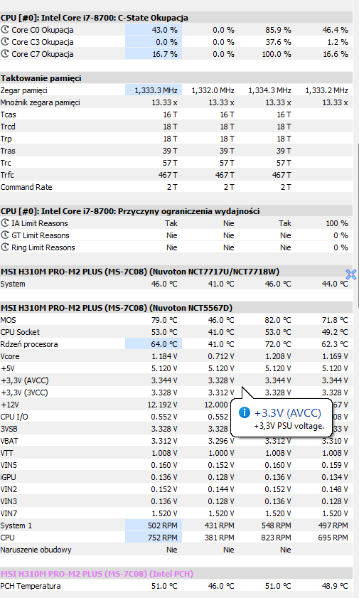

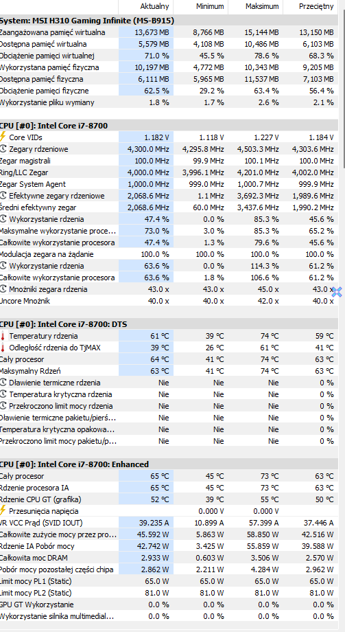

    Bez włączonej gry to jakie jest jego obciążenie w Windows?
    Zainstaluj i uruchom program HWiNFO64 (sensors only), następnie włącz grę, pograj z 10-20min. i zamieść screeny z programu - tak aby były wszystkie parametry.
  • #10 21319224
    yanke321
    Poziom 3  
    Posty: 6

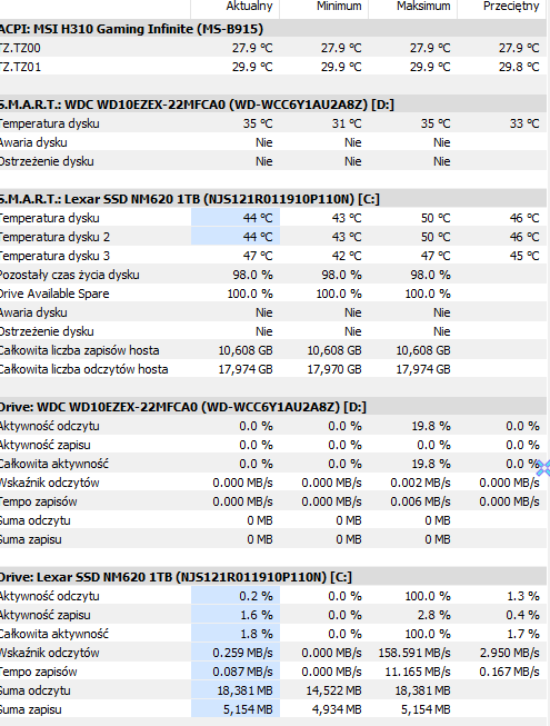

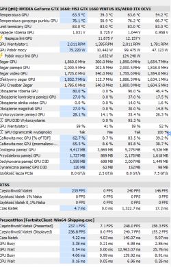

    @Kasek21 zauważyłem, że gdy przełączę w panelu sterowania opcje zasilania z wydajności na zrównoważony, to jest o wiele lepiej, ale podczas walki dalej jest źle
    Zrzut ekranu pokazujący szczegółowe dane dotyczące wydajności systemu MSI H310 Gaming Infinite z procesorem Intel Core i7-8700. Zrzut ekranu z programu monitorującego zasoby komputera z danymi o procesorze i temperaturach. Zrzut ekranu z danymi diagnostycznymi komputerowych dysków twardych. Zrzut ekranu przedstawiający szczegółowe statystyki pracy GPU i wydajności gry z programu monitorującego. Zrzut ekranu z informacjami o sieci i błędach sprzętowych.
✨ Użytkownik zgłasza problem z brakiem płynności obrazu w grze Fortnite przy 200 fps, mimo posiadania wydajnego sprzętu: procesor Intel Core i7-8700, karta graficzna NVIDIA GeForce GTX 1660, 16 GB RAM oraz monitor 240 Hz o rozdzielczości 2560x1440. Problemy mogą wynikać z niedopasowania fps do częstotliwości odświeżania monitora, braku synchronizacji adaptacyjnej (G-Sync), obciążenia karty graficznej przy wysokiej rozdzielczości lub nieoptymalnych ustawień gry. Użytkownik zauważył poprawę po zmianie opcji zasilania na zrównoważony, ale problem nadal występuje podczas intensywnych akcji w grze. Sugerowane rozwiązania obejmują testowanie różnych ustawień odświeżania oraz monitorowanie obciążenia CPU i GPU.
