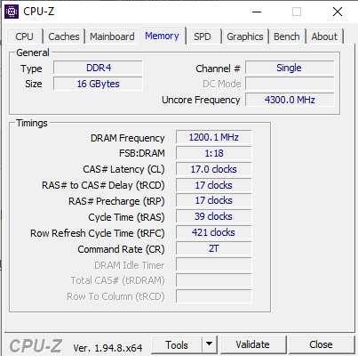

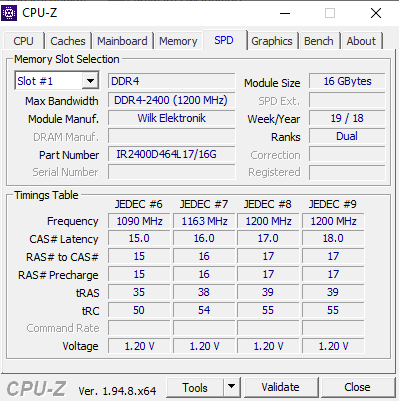

    Tutaj screeny o które prosiłeś
    • Fortnite - Straszne spadki fps SPD.png (18.78 KB) Musisz być zalogowany, aby pobrać ten załącznik.
    • Fortnite - Straszne spadki fps memory.png (16.46 KB) Musisz być zalogowany, aby pobrać ten załącznik.

    To teraz jeszcze raz jedziesz z logiem. Pamięć jest skonfigurowana poprawnie, chociaż szkoda, że taka wolna - dla tej platformy mogłaby być szybsza.
