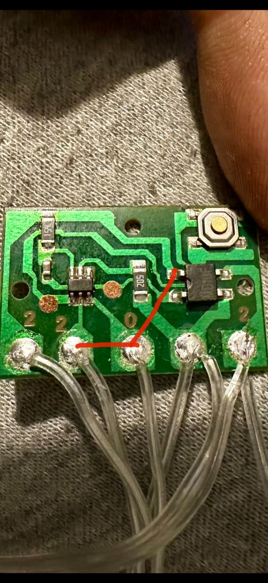

    Zbliżenie na płytkę drukowaną z podłączonymi przewodami
    Jak zmostkować ten sterownik, aby lampki świeciły trybem ciągłym? Zbliżenie na płytkę drukowaną z elementami elektronicznymi, z zaznaczonymi czerwonymi liniami punktami do zmostkowania.
  • #2 21319473
    LEDówki
    Posty: 9396
    Pomógł: 1310
    Ocena: 2544
    Licząc od prawej masz:
    1. masa
    2. lampki
    3. lampki
    4. 230V
    5. 230V
    zwierasz 2 i 3 i łączysz do mostka prostowniczego oznaczonego +. - jest połączony do masy i wyprowadzony na prawy skraj płytki.
    Zanim zlutujesz zrób na tym zdjęciu kreski jak poprowadzisz połączenia.

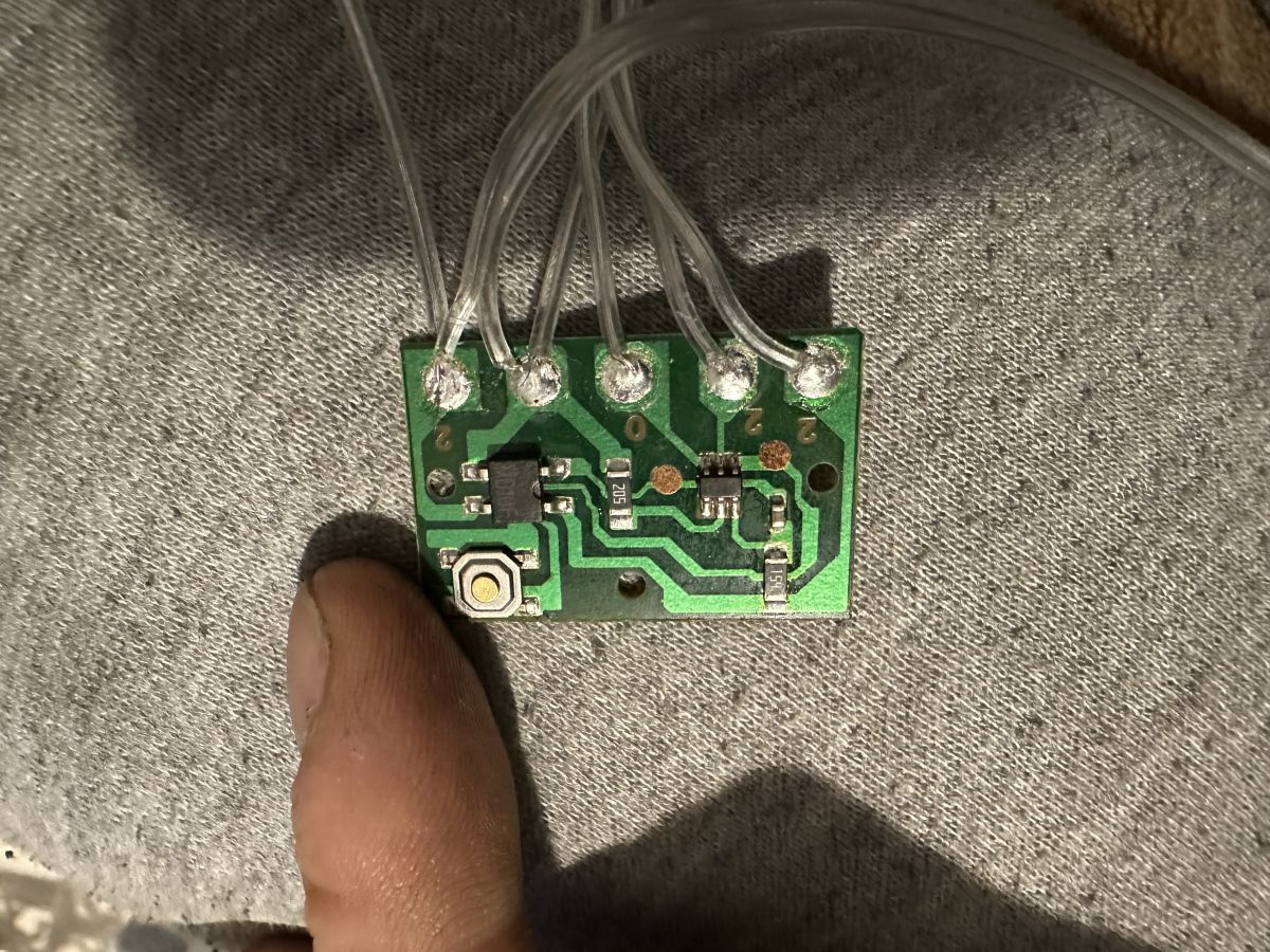

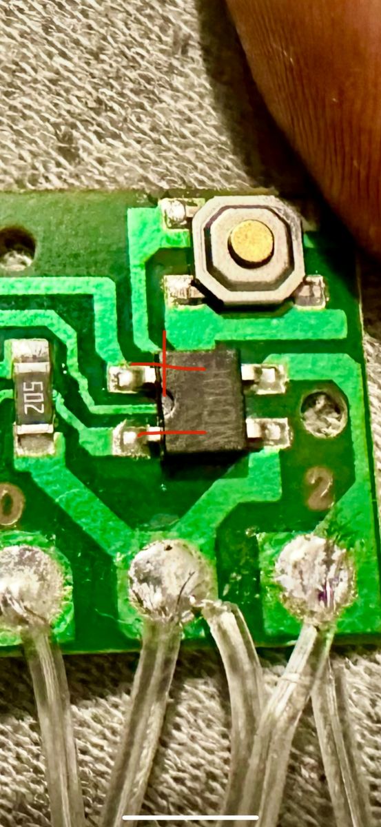

  • #3 21319495
    Facho1337
    Poziom 5  
    Posty: 5
    Płytka drukowana z przewodami i elementami elektronicznymi
    Dobrze myślę ?
    >>21319473
    Na skrajny prawy jest puszczony + z diody prostowniczej
  • #4 21319512
    LEDówki
    Posty: 9396
    Pomógł: 1310
    Ocena: 2544

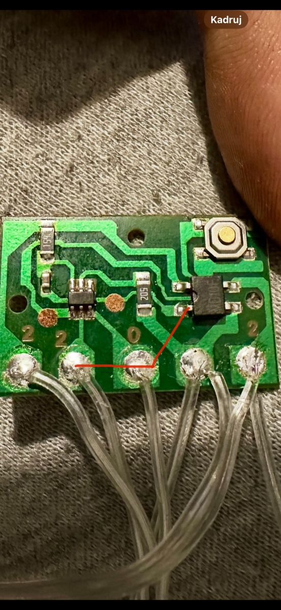

    Dobrze myślisz. + też może być masą. + jest wspólny, sterownik przyłącza lampki do -. Ty ominiesz sterownik i przyłączysz je na stałe. Będzie można to później przywrócić do stanu pierwotnego.
  • #5 21319528
    Facho1337
    Poziom 5  
    Posty: 5
    >>21319512
    Zaraz zdam relację czy działa
    >>21319512
    Poszedł ogień z czarnego elementu obok z 6 nóżkami
    Zmieniłem na - i wszystko działa
    Dzięki za pomoc
  • #6 21319689
    LEDówki
    Posty: 9396
    Pomógł: 1310
    Ocena: 2544
    No to nie da się odwrócić tej zmiany. Wrzuć chociaż zdjęcie z rysunkiem jak to zrobiłeś, żeby ne dymiło.
  • #7 21321051
    Facho1337
    Poziom 5  
    Posty: 5
    >>21319689 Zbliżenie na mały obwód drukowany z przylutowanymi przewodami.
  • #8 21321155
    LEDówki
    Posty: 9396
    Pomógł: 1310
    Ocena: 2544
    No i dobrze, że działa. W razie czego mostek prostowniczy można kupić i wymienić.
