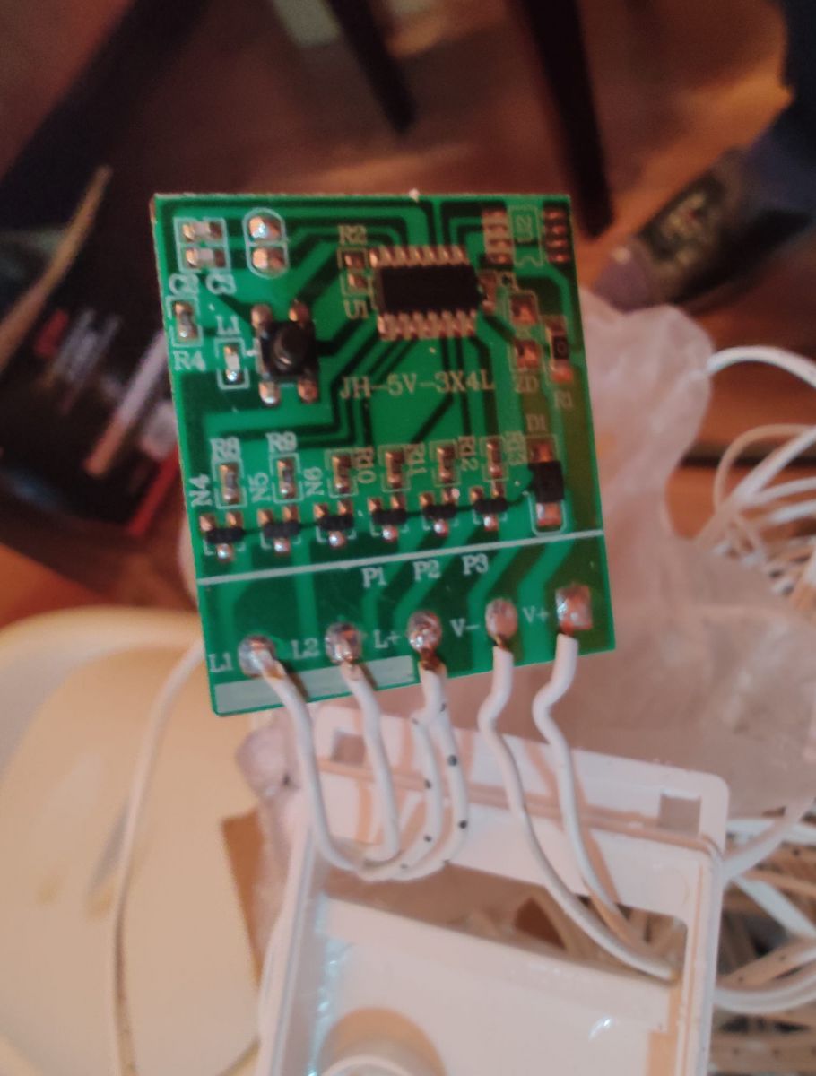

    Płytka drukowana sterownika świątecznych lampek z oznaczeniami JH-5V-3X4L i kilkoma podłączonymi przewodami.
    Witam, mam takię lampki świąteczne zewnętrzne, z takim sterownikiem. Za każdym razem jak wyłączę wtyczkę z gniazdka i ponownie włożę, trzeba iść i nacisnąć przycisk na sterowniku, aby zaświeciły. Co najprościej zrobić, albo lampki od razu się zapalały po włożeniu wtyczki do gniazdka ? Dziękuje za pomoc

    Pominąć sterownik, ale wtedy nie będą migać.
    Możesz próbować dodać kondensator na przycisku, który zasymuluje jego wciśnięcie, ale gwarancji nie ma że układ to przyjmie.
    Możesz zrobić test, przytrzymaj przycisk i włącz zasilanie, zobacz jak to zareaguje.
    Z opcji trudniejszych to budowanie dodatkowego który jakiś czas po podaniu zasilania wygeneruje impuls przez kolejny czas i wszczepienie tego w układ lub zrobienie całego sterownika po swojemu od nowa :)
