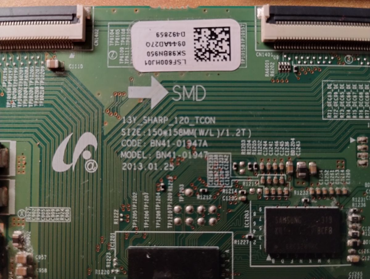

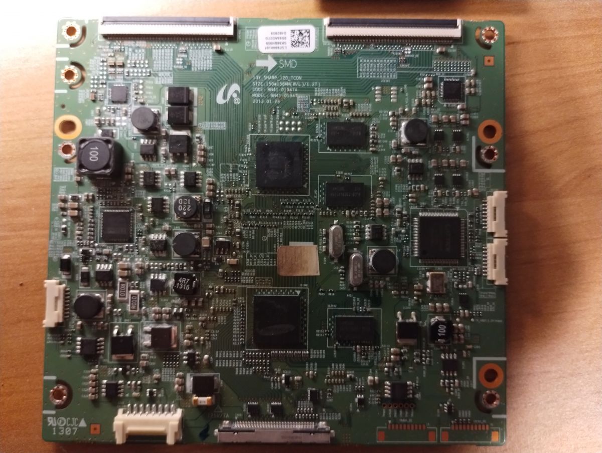

    Witam. Poszukuję schematu, boardview do logiki od Samsunga 60 cali. Płyta to BN41-01947A. Inne oznaczenia: LSF600HJ01, SK98BN950. To stary TV i zastanawiam się, czy uda się wstawić inną płytę główną do tego TV? Może jakiś zestaw z demontażu (płyta główna, logika, zasilacz) oznaczenie matrycy to CY-HF600CSSV1H. Mainboard to UE60F6300AWXZH. Chodzi mi o to, żeby odbierał DVB-T2 bez dekodera. Szkoda go wyrzucić, bo jest duży, tylko miał problemy z T-con. Pomyślałem, że może jakiś SWAP da się zrobić, a jak nie, to przynajmniej naprawię logikę i będzie działał z dekoderem.
    Zbliżenie na płytę logiki T-con telewizora Samsung z oznaczeniami modelu BN41-01947A. Moduł T-con z płyty Samsunga BN41-01947A widziany z góry na tle drewnianego stołu.
    AI: Czy masz doświadczenie w naprawie telewizorów lub wymianie płyt głównych?
    Średnie w TV, laptopy, zmiany BIOS
    AI: Jakie dokładnie problemy występują z płytą T-con? Czy są jakieś konkretne objawy, które zauważyłeś?
    Przebarwienia

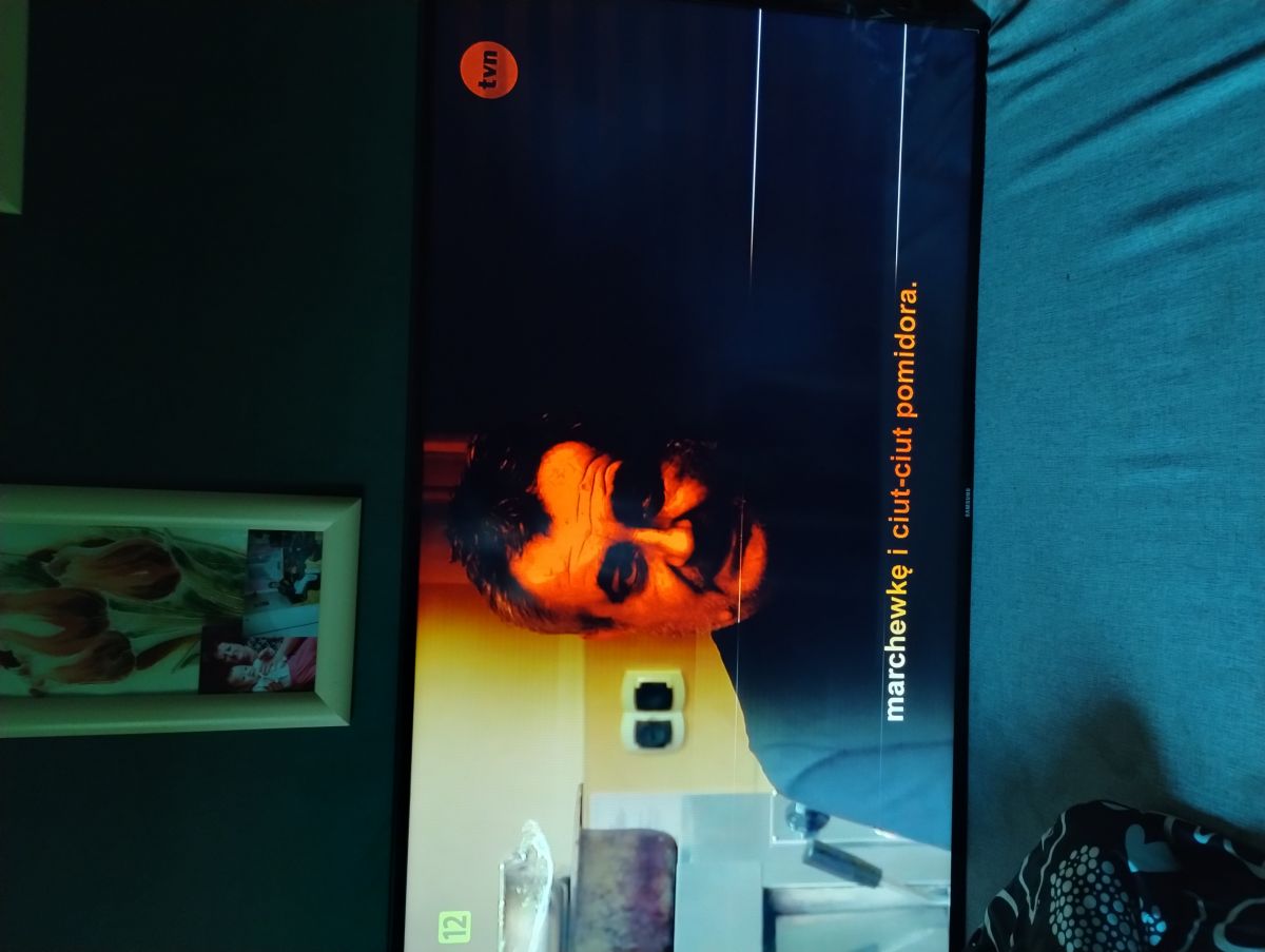

    Telewizor pokazujący ciemne przebarwienia na ekranie

    Można podstawić drugi T-con.
    Ale te przebarwienia i poziome linie wskazują na matrycę ?!

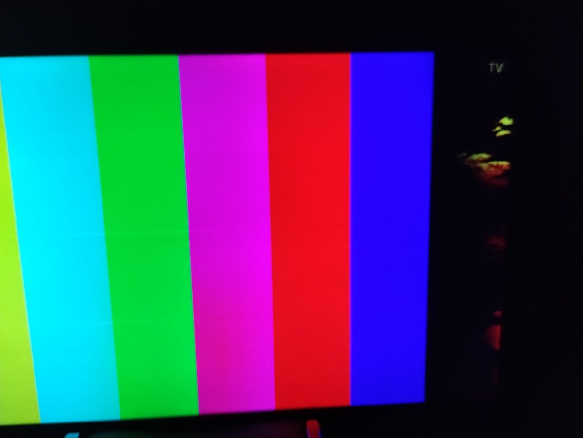

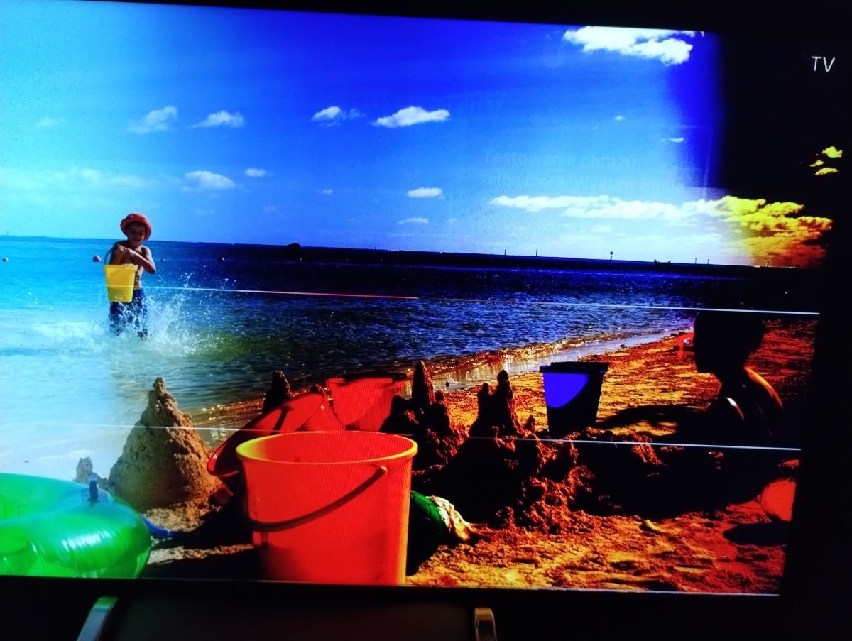

    Po montażu innego t-con jest podobnie (nie wiem czy jest dobry) . Spróbuję przysłonić taśmy od matrycy. W ostateczności zabiorę się za samą matrycę czyli sprawdzę mocowania taśm od driverów. I tak złom więc posłuży jako egzemplarz doświadczalny . Może ktoś próbował wygrzewać hotem te miejsca ?
    Kolorowe pasy na ekranie telewizora. Ekran telewizora z wyraźnymi zniekształceniami kolorów obrazu na plaży.

    Zauważyłem, że jedna taśma od matrycy do drivera jest przyjarana (w wolnej chwili wrzucę fotki z mikroskopu). Trzeba ją polutować i zarzucić lakier, tylko będzie problem, bo to kawałek ekranu i ciężko nim obracać...
