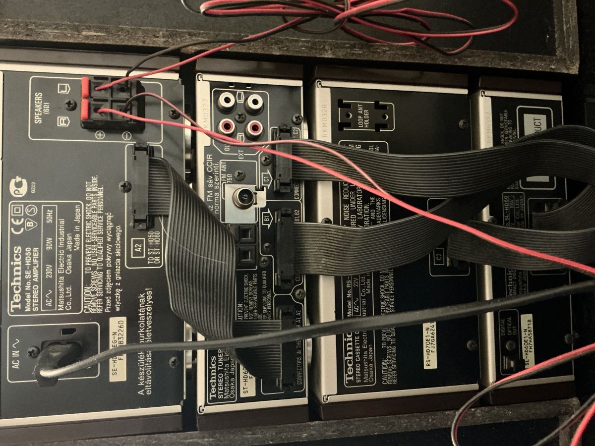

    Posiadam starą wieżę Technics HD 50 bez wejścia AUX. Czy można podpiąć jakiś transmiter do wzmacniacza, aby przesyłać muzykę z telefonu?

    Gdybyś zamieścił w miarę dobre zdjęcia przodu i tyłu byłoby łatwiej.
    Wyszukiwarka pokazuje różne zestawy, ale jakby z tyłu były złącza...

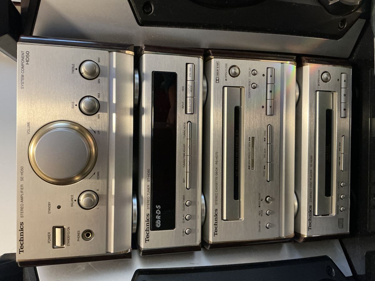

    >>21320221 wszystkie połączenia są na taśmach Zdjęcie tylnej części sprzętu audio z połączeniami taśmowymi i kablami. [img-0] Zestaw komponentów audio Technics z lat 90. złożony z czterech srebrnych urządzeń.
    No i dobrze.
    Jeśli czujesz się na siłach, to możesz kupić moduł BT do wlutowania do środka i odpowiednio podłączyć. Jeśli nie, to patrz wyżej co napisałem.
