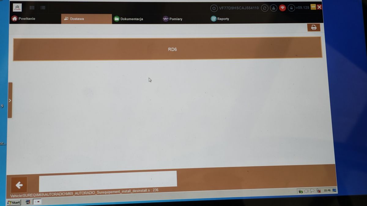

    Mam problem z radyjkiem, na obudowie jest napisane rd4 n1 a Diagbox go widzi jako 'rd6?" .
    Chciałbym uruchomić aux ale nie mogę z tym radiem NIC zrobić.
    Macie może jakiś pomysł jak AUX odpalić?

    Posiadasz "diagboxa"? Bez kabla nic nie zrobisz.

    No, mam Diagboxa. Mam kabel do radia, bo o to ci chodzi?

    No właśnie nie ma u mnie ekranu wyboru radia. A Diagbox widzi go JAKO "RD6?" ze znakiem zapytania właśnie. I żadnej funkcji do zakodowania.

    Dopisz do auta prawidłowe radio, model. Nie pamiętam dokładnie gdzie się to robi. Zobacz dostawa, dostosowanie klienta czy coś takiego gdzieś tam można zmienić, jak będziesz miał wykryty prawidłowo model będziesz mógł dokonywać zmian ustawień aux itd.

    No właśnie też nie mogłem tego znaleźć 😞
    No nic, poszukam w każdej opcji.
    Zrzut ekranu przedstawiający panel z zakładką Dostawa i oznaczeniem RD6.
    Nie mogę zmienić ani go odinstalować w zakładce DOSTAWA.
    Grzebalem gdziensie dalo, zaznaczałem, że jest radio RD4 a on uparcie widzi RD6 i nie chce go nawet odinstalować.
