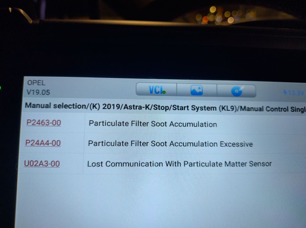

Auto, które posiadam, to Astra K 1.6 CDTI 2019 r. Od jakiegoś czasu mam problem z czujnikami na moim układzie wydechowym. Pierwszy udało mi się rozwiązać
https://www.elektroda.pl/rtvforum/topic4037431.html
Potem uszkodzony był czujnik cząstek stałych, wymieniłem, miesiąc spokoju i pojawił się komunikat:
U02A300
Auto było u mechanika, który się poddał po trzech dniach. Obecnie prawie cały czas jestem w podróży służbowej i nie mam za dużo czasu, ale może ktoś spotkał się z tym problemem i by coś podpowiedział, żeby mi ułatwić zdiagnozowanie problemu. Dodam, że wiązka, gdzie lubią gnić kable koło lampy, cała.
Z góry bardzo dziękuję za pomoc.
AI: Czy zauważyłeś jakieś konkretne objawy lub zmiany w zachowaniu samochodu, gdy pojawia się błąd U02A300?
Auto prowadzi się normalnie. Ale pojawiają się komunikaty z prośbą o kontynuowanie jazdy wypalenie DPF. Jeżdżę dziennie około 100 km trasą minimum z dozwoloną prędkością 140 km/h, więc nie powinno być problemu.
AI: Jakie kroki diagnostyczne zostały podjęte przez mechanika, aby zidentyfikować problem z czujnikami układu wydechowego?
Sprawdzenie wiązek, diagnostyka komputerowa.
