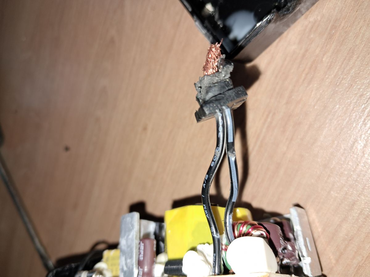

    Poproszę o podpowiedź, jak sprawdzić który przewód jest dodatni?
    Zbliżenie na dwa przewody elektryczne, czarny z widocznym drutem miedzianym.

    1. Sprawdzić na płytce z której wychodzą - często jest oznaczenie
    2. oglądnąć płytkę i ustalić kondensator na wyjściu - po jego ustawieniu i polaryzacji da sie ustalić minus oraz plus.
    3. często przewody wychodzące z zasilacza (z dodatkową kreską) są minusem - nie jest to reguła, zależy jak "Pan Chińczyk" sobie zarobił przewody.
    4. pomierzyć multimetrem o ile zwarcie nie spowodowało uszkodzenia zasilacza a wtedy i tak do wymiany.

    Usunąć zwarcie i podłączyć miernik.

    Już rozgryzłem. Choć jak to sprawdzić multimetrem tego nie wiem. Ktoś ma podpowiedż?

    Ustawić miernik na woltomierz, czarna sonda do zacisku com, czerwona do zacisku V. Mierząc napięcie na wyjściu, jeśli odczyt na mierniku będzie bez "-", to czarny przewód wskaże minus z czerwony plus. Jeśli z minusem to odwrotnie.
