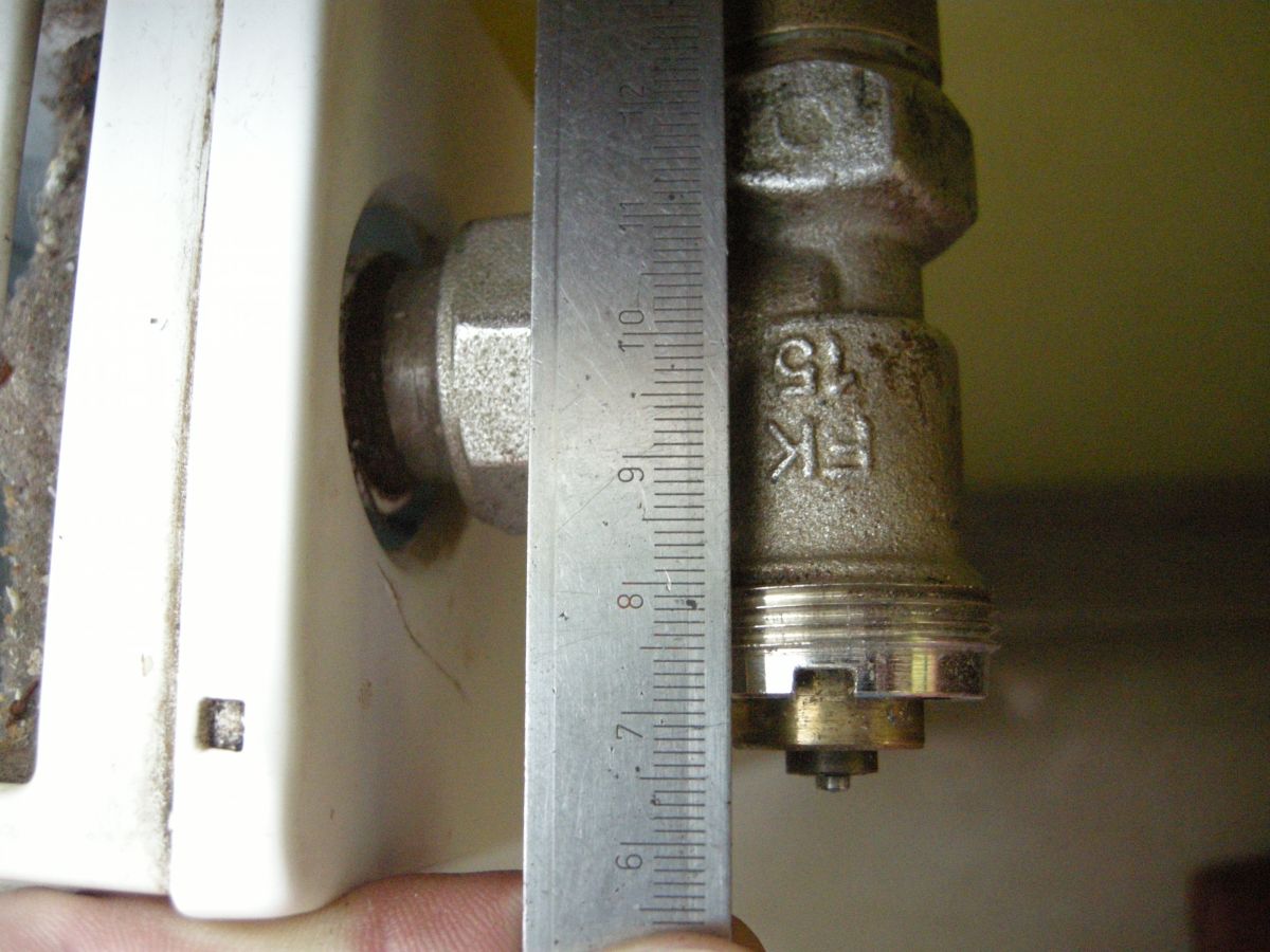

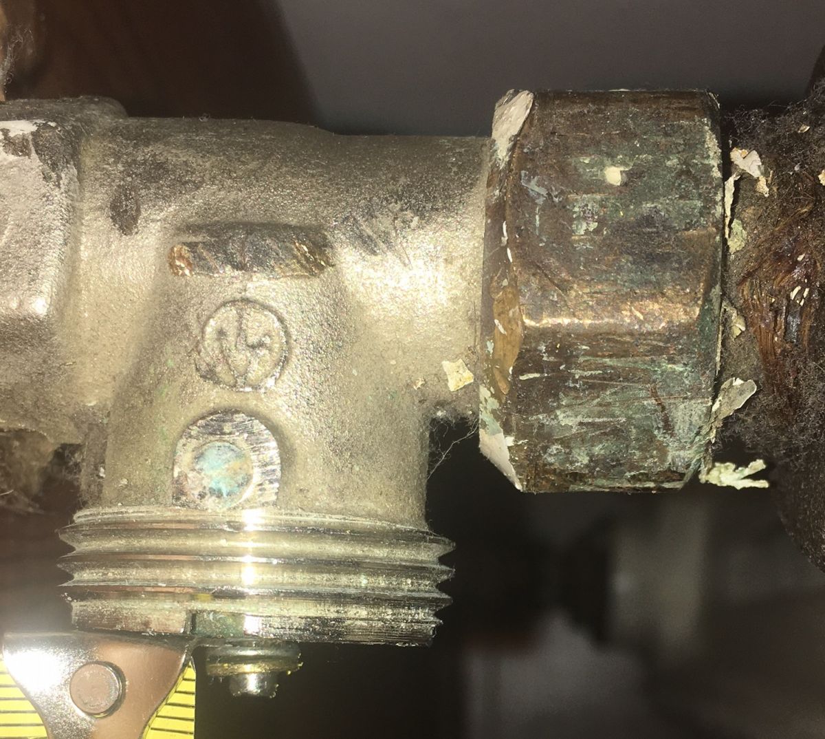

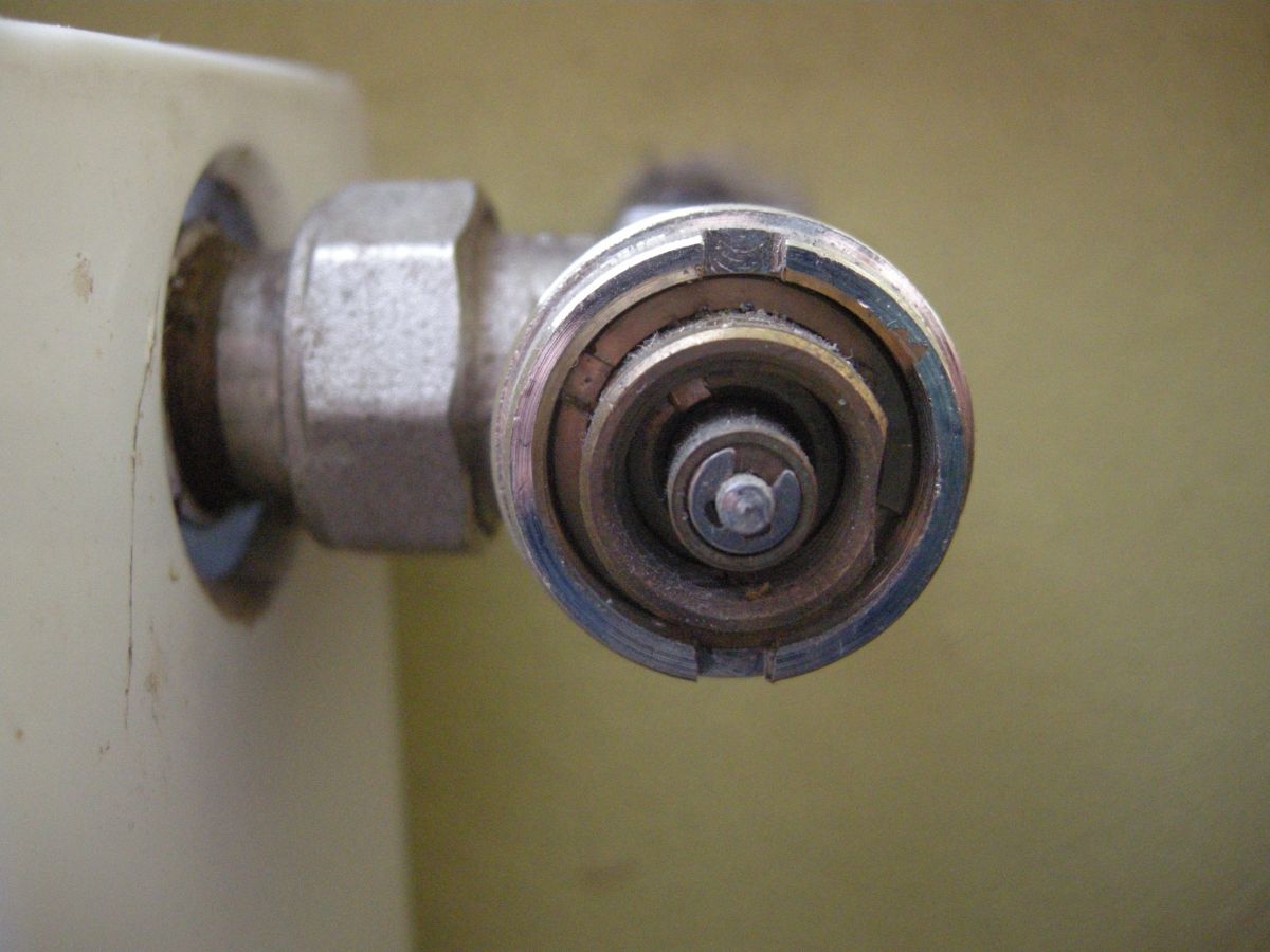

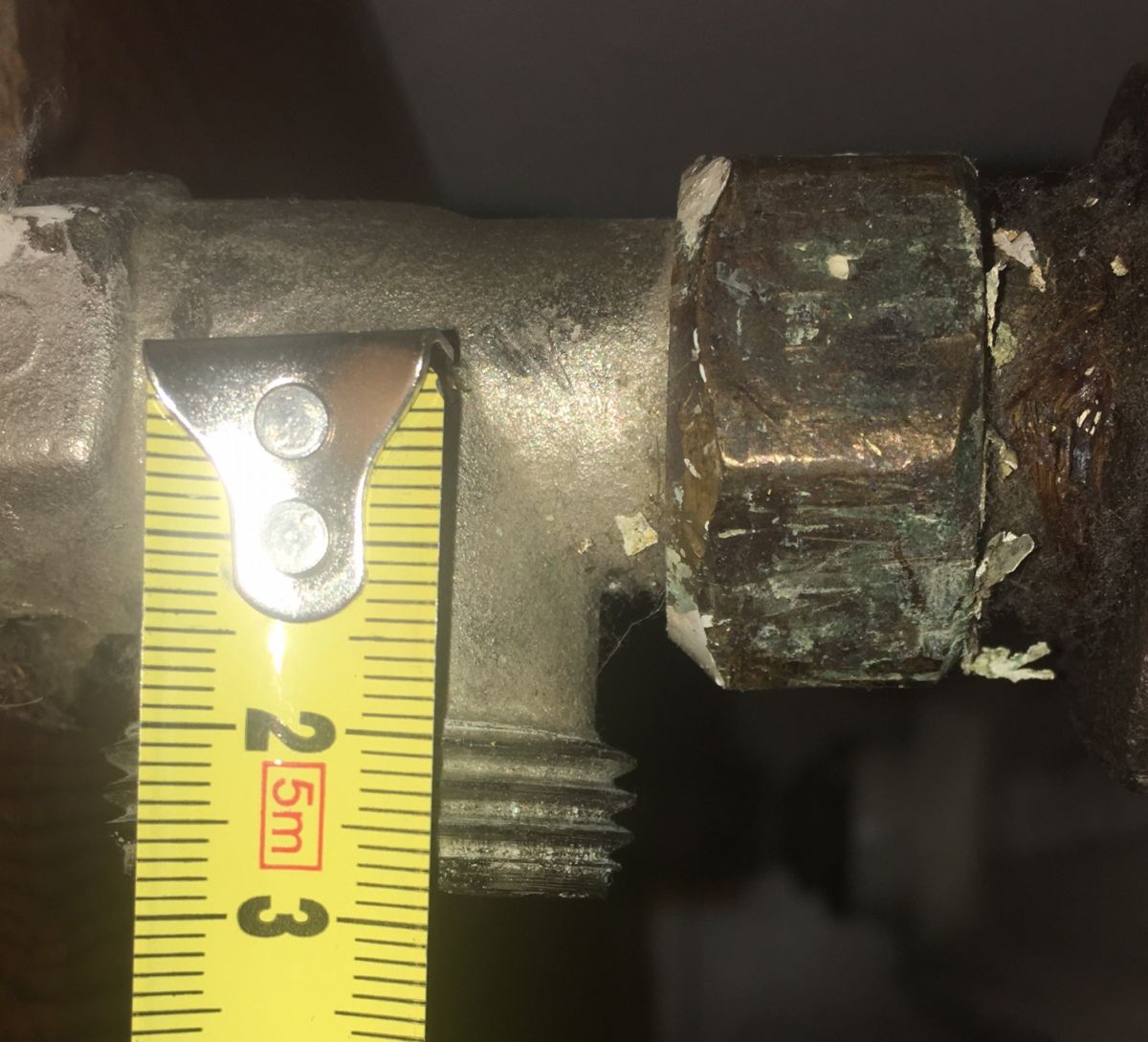

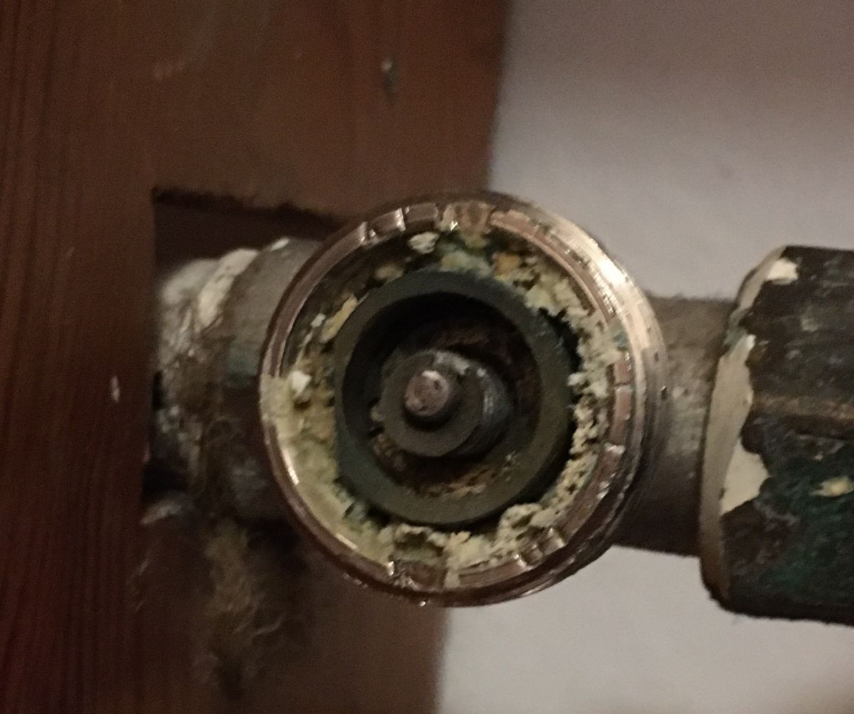

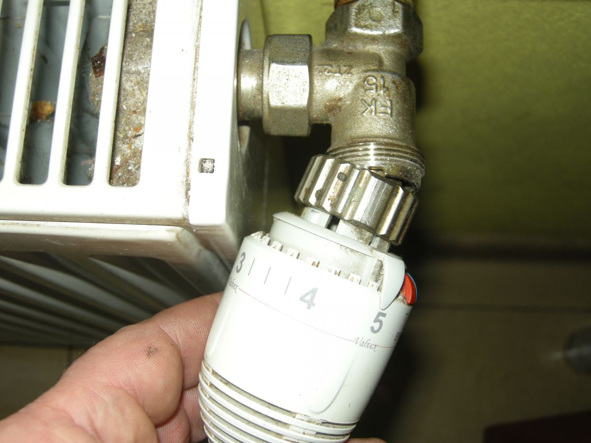

    straciłem głowicę termostatyczną i mam taki niecodzienny, chyba dość stary gwint:
    średnica zewnętrzna ok. 30mm
    średnica wewnętrzna ok. 29mm
    skok ponad 2,3 - 2,5mm
    odległość do iglicy ok. 4mm
    Przeglądnąłem sobie oferty i znalazłem jedynie głowice M30 x 2 ze złą odległością do iglicy. Wymiana zaworu dopiero wchodzi w grę po sezonie grzewczym. Wstępnie usłyszałem, że ciężko dostać taki termostat, ewentualnie nakrętkę i kontakt się urwał. Nie ma głowicy ani telefonu.
    Iglica po naciśnięciu powoduje ściszenie grzejnika, więc chciałbym sobie pomóc i cokolwiek zamontować.
    Zdjęcie starych gwintów na rurze w instalacji grzewczej. Zbliżenie na gwintowany zawór grzejnika z przymocowaną miarką. Zawór grzejnika z nietypowym gwintem.

    Na miarce ze zdjęcia, ewidentnie widać skok 2 mm, więc jest to typowy gwint drobnozwojowy M30x2.
    U mnie jak rozleciała się głowica, to poszedłem z nią do sklepu z armaturą i tam faceta interesowała średnica gwintu. Nowa głowica bezproblemowo zastąpiła starą.

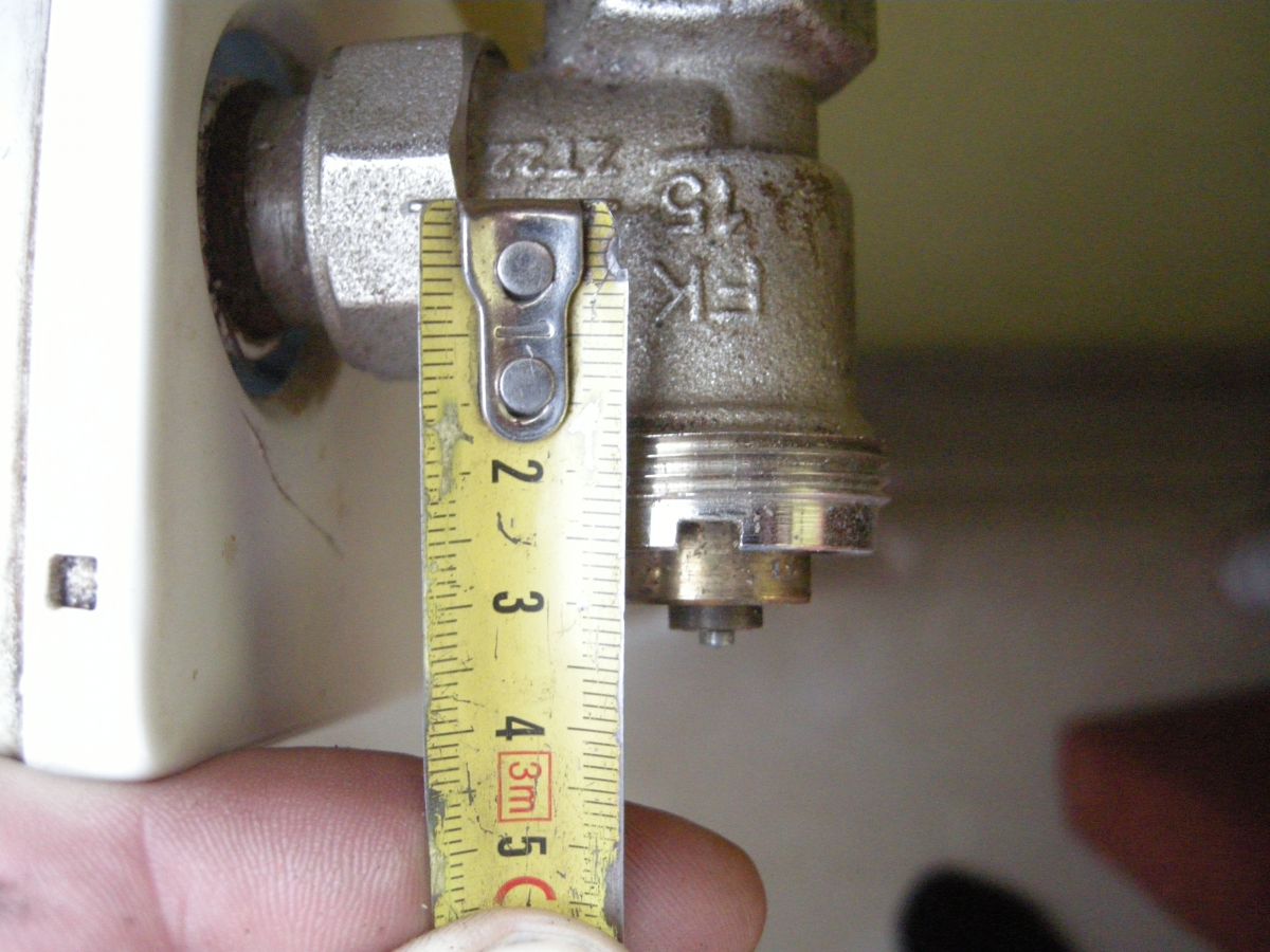

    Wykonałem u mnie podobne fotki.
    Termostat grzejnika trzymany przez dłoń z widoczną skalą temperatury. Zawór przy grzejniku z miarką metalową. Zdjęcie fragmentu instalacji hydraulicznej z miarą taśmową przyłożoną do zaworu. Zbliżenie na zawór hydrauliczny z metalowym gwintem.

    Wracając do tematu, pomiary wykonałem bez suwmiarki. Dziwni mnie to, że podajecie gwint M39, którego średnica zewnętrzna to 39mm. Zmierzyłem swój jeszcze raz i jego średnica maksymalna ma 35mm, nie ma opcji, aby było więcej. Jeżeli będzie taka potrzeba, zaopatrzę się w suwmiarkę.

    Znalazłem podobny temat https://www.elektroda.pl/rtvforum/topic3930107.html
    Zakupiłem mufkę 1" i pasuje idealnie. Wobec tego nie jest to gwint M30.
    Źle zmierzyłem w pierwszym poście metrówką. Wobec tego, zostaje mi zakup zaślepki 1" albo przejściówki lub oryginalnego termostatu. Czytam teraz o RTD-N Danfossa ale nic nie ma o dokładnych tego wymiarach.

    To jest zawór termostatyczny firmy Valvex i głowicę należy kupić też tej firmy i wszystko będzie pasować.

    Dobrze, przejdę się do hurtowni. Czy mogę prosić o więcej szczegółów odnośnie tego Valvexa? Na ich stronie obecnie są dostępne cztery głowice i wszystkie dla M30X1,5.
