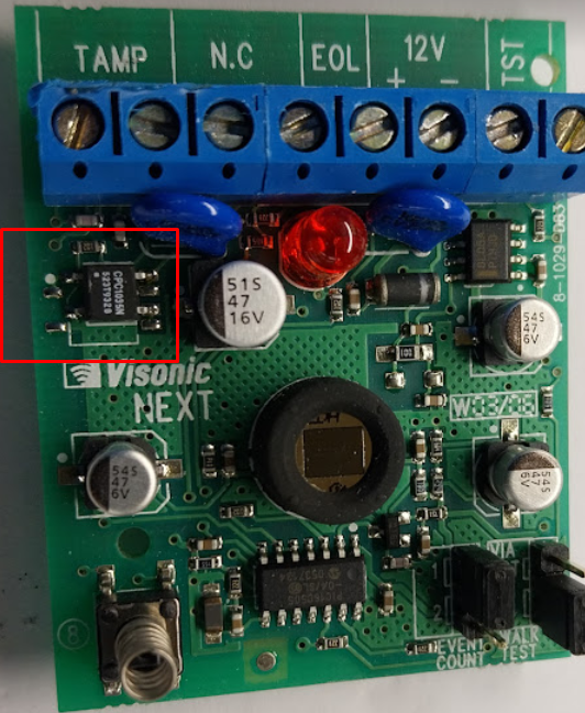

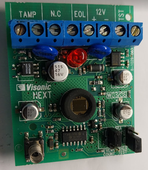

    To stare czujki z odzysku i ja tu przekaźnika nie widzę. Może nowe mają, ale te niestety nie. Już się zastanawiam czy nie podłączyć tego nadajnika zamiast diody LED, to jest poziom moich możliwości rozumienia elektroniki.
    Płytka drukowana z komponentami elektronicznymi, w tym kondensatorami i złączami śrubowymi.
    Płytka drukowana czujnika ruchu Visonic NEXT z widocznymi elementami elektronicznymi

    Mam tych czujek kilkanaście, praktycznie nieużywane, więc chcę je wykorzystać jako czujniki ruchu do światła i cyrkulacji CWU. Zdechnie, to zdechnie, wtedy kupię nową. A widzisz, jaka moja znajomość tematu - dla mnie przekaźnik to duża kostka mechaniczna. Sprawdzę oczywiście ten na płytce.

    Może warto odczytać oznaczenia tego przekaźnika. A poza tym popatrzeć, czy jest przylutowany, czy w podstawce. Hm... na zdjęciu podstawki nie widzę, napisy dla mnie za małe, bym mógł je odczytać - chyba: CPC1035N, to by było do lutowania, i to nie ręcznego.

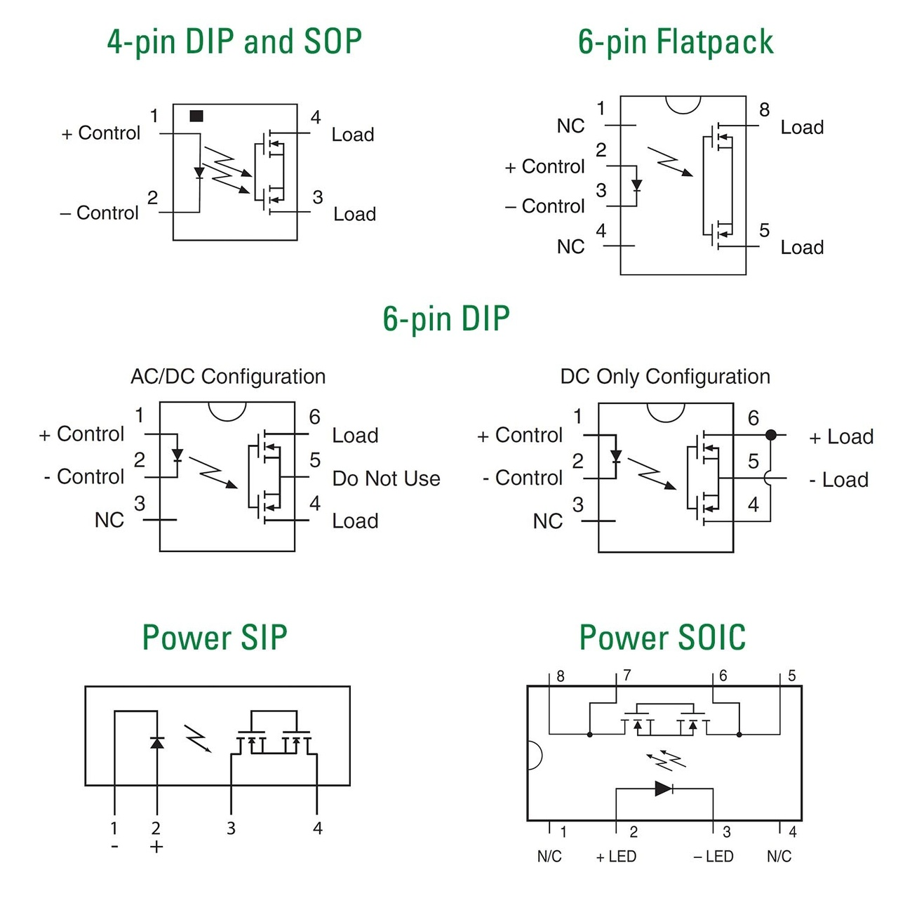

    CPC1035N 4 nóżki bez podstawki. Chyba się nie da wykorzystać.
    Schematy układów elektronicznych dla różnych konfiguracji wtyczek.

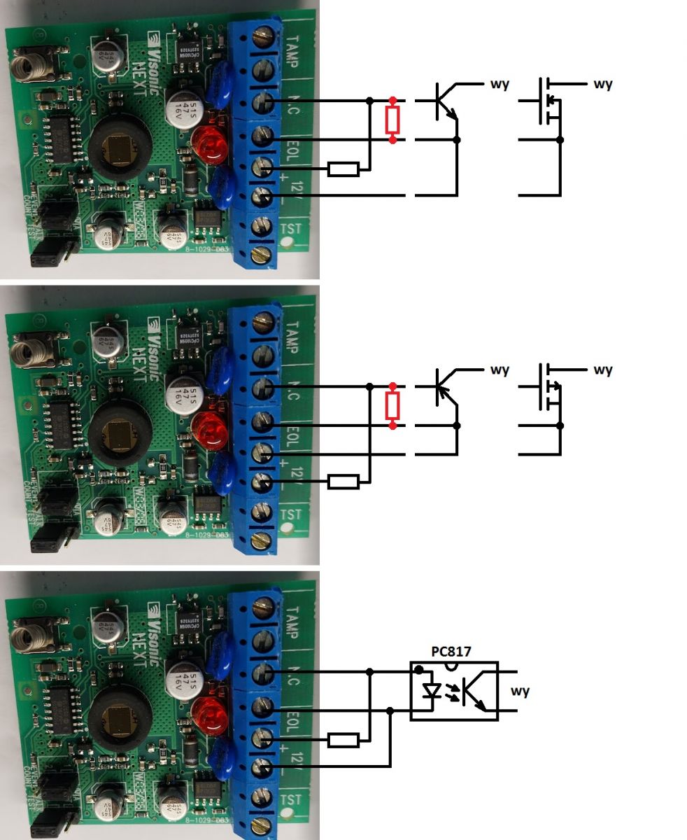

    Albo zwykły, elektromechaniczny, miniaturowy przekaźnik, albo tranzystor z jednym rezystorem ok. 10 k - npn lub pnp, zależnie od tego, jak chcesz połączyć stronę wyjściową, albo wreszcie najzwyklejszy transoptor PC817 i rezystor około 1k.
    Diagramy pokazujące różne sposoby łączenia komponentów elektronicznych na płytce drukowanej.
    Nożka 3 PC817 to emiter - podłączasz do niższego potencjału.
    Sorry za jakość - rysowane w pociągu, na trasie,gdzie "szyny były złe". :)

    Trzeba by sprawdzić, jaki opór ma ten "przekaźnik" w stanie wyłączonym - w tabelce podają poniżej 1mA (przy napięciu 350V), na wykresie jest chyba parę nA (nie widzę, by podano napięcie). Można z niego sterować jakiś tranzystor, ale dobrze byłoby wiedzieć, jakiego rzędu mają być prądy. Dla tranzystora bipolarnego, jeśli ma być włączany prądem bazy 3mA, nawet 1mA upływności "przekaźnika" nie ma znaczenia - wystarczy użyć opornika 3k (albo 2,7k) zamiast 3,9k (i tylko przy zasilaniu z baterii będzie problem, bo układ szybciej ją rozładuje); przy zastosowaniu MOSFET-a i opornika 1M potrzebna jest setki razy mniejsza upływność, albo opornik musi być mniejszy (i zużycie baterii większe).

    Jak napisał _jta_ , mosfet też może być.
    Prąd upływu w stanie wyłączenia to, wg tabelki, maksymalnie 1uA przy 350 V, zaś wg wykresu, standardowo, kilkaset razy mniej, nawet w wysokich temperaturach.
    Tak że, ile faktycznie popłynie, trudno powiedzieć.
    Gdyby były problemy z uzyskaniem stanu wyłączenia, dodaj rezystor między bazę i emiter. Szacunkowo sześć - piętnaście razy większy od tego szeregowego.
    Dla mosfet-a wystarczy ze dwa, trzy razy większy, choć dla małych rezystorów szeregowych i dziesięć razy większy może być.
    Chodzi o to, by po wyłączeniu SSR-a, w obwodzie bazy (bramki) nie indukowało się napięcie zakłócające, które otwierałoby tranzystor.

    O ile rozumiem, w tym module SSR (CPC1035N) działa jako NC, a potrzeba NO, więc to SSR powinien być między emiterem, a bazą.
    Ja widziałem, że było napisane 1mA, ale może miałem egzemplarz datasheet-a z błędem w druku - zdarza się.
    #19 21331948
    mam_pytanie
    Poziom 30  
    Posty: 1068
    Pomógł: 161
    Ocena: 255
    Tak, oczywiście - "szkice z podróży" do poprawy.
    Z tymi dodatkowymi rezystorami (czerwonymi) - chodziło o wyeliminowanie "pływania" potencjału bazy/ bramki, kiedy mosfet-y w SSR są wyłączone. Ale, po poprawkach, widać że są zbędne.
