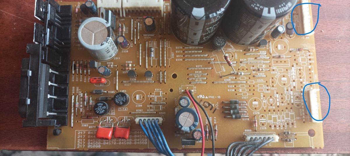

    Witam forumowiczów. Znajomy podarował mi leciwą wieżę Philips FW 750C. Wieża jest nie do końca sprawna (chciałbym ją uruchomić ponieważ czasami majsterkuje i chciałbym żeby coś grało), działa wyświetlacz, przyciski, magnetofon, CD, tuner, wejście AUX tzn. wszystko rusza, ale nie ma dźwięku w głośnikach z żadnego z tych źródeł. Jedyne co wydobywało się z głośników to dość głośne buczenie i cykanie co sekundę. Pierwsze co zrobiłem to zacząłem szukać zimnych lutów i znalazłem! Zimne luty były na wtyczkach od kabli na PCB, na zdjęciu zaznaczyłem na niebiesko. Kable wychodzą z drugiej płytki, na której przy wyjściach pisze power. W głośnikach buczenie i cykanie praktycznie zanikło, muszę przystawić ucho do głośnika żeby je usłyszeć. Podczas kręcenia potencjometrem słychać ciche trykanie i na maks zanika, wracam do minimum, znowu jest trykanie i na zero głośności zanika. Trykanie słychać wtedy, kiedy kręcę potencjometrem, buczenie i cykanie jest cały czas ledwo słyszalne, dzieje się tak na każdym źródle dźwięku, również na słuchawkach. Nie mam niestety miernika i nie będę miał. Mam swoje lata i dużo wolnego czasu, mogę wymienić praktycznie każdy element (mam ich sporo) oprócz scalaka STK 4221, jeśli ktoś z forumowiczów poda mi nazwę i numer na schemacie tegoż elementu. Czytałem tutaj na forum sporo tematów związanych z tym modelem Philipsa, ale nie znalazłem mojego przypadku. Znalazłem schemat, do którego podam link. Znajomy nie potrafi wytłumaczyć dlaczego wieża nie gra, twierdzi że nie pamięta. Stała długie lata na strychu. Wydaje mi się że ktoś próbował ją naprawić, dlatego że były zimne luty na wtyczkach. Może ktoś miał/ma taką wieżę, miał taką usterkę i potrafi mi pomóc? Wymienię praktycznie każdy element. Pozdrawiam!
    Schemat:
    https://www.eserviceinfo.com/pdfview.php?fileid=37957
    Zdjęcie:
    Płyta PCB wzmacniacza Philips FW 750C z zaznaczonymi na niebiesko zimnymi lutami

    Trykanie, pykanie, po ściszeniu zanika? To objawy wzbudzania wzmacniacza a Ty szukasz zimnych lutów. Nie masz miernika i mieć nie będziesz, to jak będziesz sprawdzać, co się dzieje w wieży? Pomocny będzie generator m.cz. Z jego pomocą można doprowadzić sygnał testowy do wejścia końcówki mocy i sprawdzić czy ona działa.
    Piszesz o wszystkich wejściach, w tym o słuchawkowym. Jaki to sygnał podają słuchawki do wejścia słuchawkowego? Na wyjściu słuchawkowym jest sygnał audio wzmocniony przez wzmacniacz i ograniczony opornikami, żeby się słuchawki nie spaliły, a słuchacz nie stracił słuchu lub głowy. A w urządzeniu mógł się zepsuć przełącznik wejść.

    Buczenie i cykanie co jedno sekundowe nie zanikło, ale muszę przystawić ucho do głośnika żeby je usłyszeć. Trykanie jest za każdym razem, kiedy ruszę gałką potencjometra, jeden stopień w górę lub w dół, jedno tryknięcie. Jak nie kręcę, tryknięcia nie ma. Zimne luty to pierwsze co przyszło mi do głowy. Poprawiłem, buczenie i cykanie jest ledwo słyszalne, więc w jakimś stopniu pomogło. Wejście słuchawkowe, zwykły błąd tekstowy, miało być wyjście.

    Wzmacniacz słuchawkowy jest oddzielny. Do sprawdzenia czy jest podany sygnał MUTE lub Standby. Do sprawdzenia czy podanie sygnału do wejścia wzmacniacza słuchawkowego spowoduje granie słuchawek.
    Podobnie można sprawdzić końcówki mocy, ale te łatwiej uszkodzić. Zostaw je sobie na później.
    Zaopatrz się w woltomierz.

    Ale bez miernika trudno będzie pomóc, i akurat ten typ wieży nie należy do prostych w naprawie.
    Do sprawdzenia wszystkie bezpieczniki SMD i rezystory bezpiecznikowe, ale wcześniej sprawdź, czy jest muzyka na słuchawkach.
    Mogę usmieścić SM do wieży, ale nie wiem, czy kolega sobie poradzi.

    Na słuchawkach nie ma muzyki. Słychać tylko to co na głośniku, czyli ciche buczenie i cykanie co sekundę
