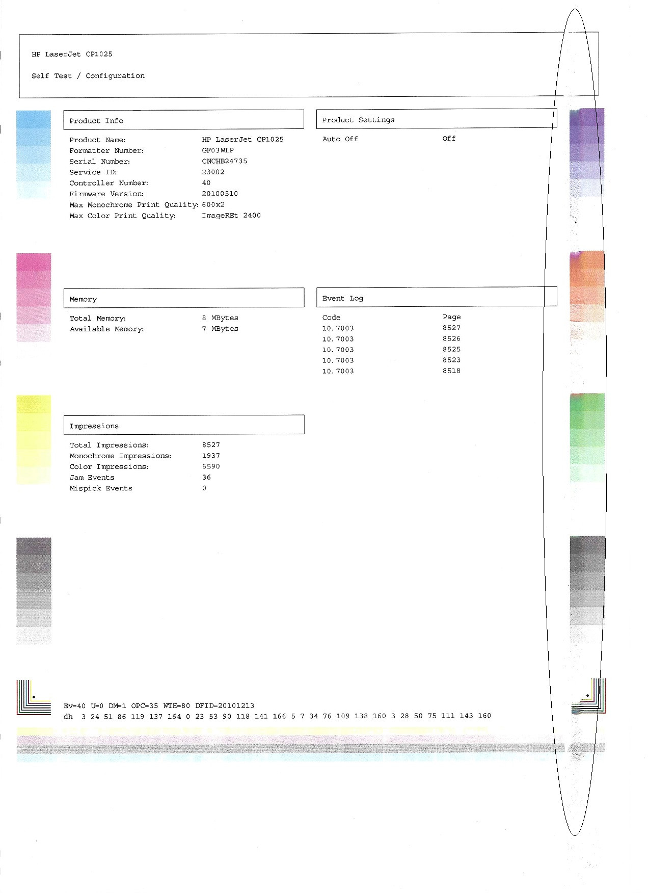

    Drukarka Hp Cp1025 Pionowy pasek na wydruku jak na foto. Co może być przyczyną ? tonery oryginalne hp. Nie wiem czy warto iść w naprawę czy wymienić drukarkę na nową.

    Jaki to jest jakby kolor paska?, czy biała nie drukowana poświata..
    Wygląda mi na fuzer, utrwalacz..

    To jak by rozmazany nie wyraźny wydruk. Zaraz po wydrukowaniu jak przejadę palcem to nie marze się wiec raczej grzałka wygrzewa dobrze. Nie mam już pomysłu.
    Coś ktoś może pomóc bo nie wiem czy zamawiać nowy bęben czy to jednak wina grzałki?

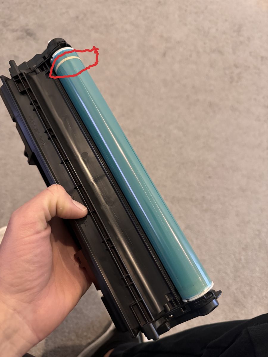

    A jak wygląda pas i bęben ?

    Bęben wizualnie jest ok nie zostaje na nim proszek z tonera. Pas też wydaje się ok, oryginalny przebieg drukarki to tylko 8500 wydruków. Bęben i pas od nowości nie zmieniane w drukarce, oryginalne HP
    No tak nie bardzo :) Bęben drukarki z zaznaczonym czerwoną linią uszkodzeniem.

    Myślałem, że to nie ma znaczenia, gdyż nie ma to styczności z kartką. Kartka A4 jest węższa i nie dotyka tego.
    Czyli zamawiam nowy bęben.
    Bęben założony nówka oryginalny i nic to nie dało nic się nie zmieniło. wydruki są takie same.
