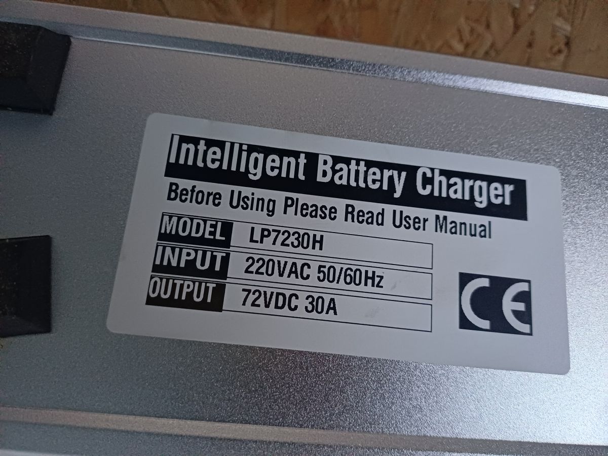

    Witam, chciałbym się dopytać, jaki mógłbym zastosować programator czasowy do prostownika (zdjęcie parametrów załączyłem pod postem)? Czy może być najzwyklejszy o natężeniu 16 A i nieprzekraczający 3700 W?
    AI: Jaka jest marka i model prostownika, do którego chcesz zastosować programator czasowy?
    LP7230H
    AI: Jakie są Twoje konkretne wymagania dotyczące użycia programatora czasowego (np. czas ładowania, częstotliwość)?
    10 godzin max, 8 minimum
    Naklejka na prostowniku LP7230H z danymi technicznymi.
    Nie mniejszy niż 72x30 =2160W czyli nie mniejszy niż około 2,5kW W jakim celu ma być ten programator a w zasadzie po której stronie: po pierwotnej czy po wtórnej chcesz programowo załączać i wyłączać bo wtedy ważniejsza jest wytrzymałość prądowa styków? Jeżeli po pierwotnej stronie to 2500/230=około 11A czyli 16A jak założyłeś jest OK. Jeżeli po wtórnej to 2500/72=około 35A ma być dla styków.
    Skoro na metce pisze INTELLIGENT BATTERY CHARGER to załącz instrukcję do tego "inteligenta" bo może wcale nie musisz stosować programatora?

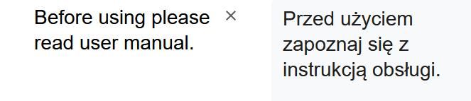

    Komunikat Before using please read user manual i Przed użyciem zapoznaj się z instrukcją obsługi.
    Chyba, że chcesz zastosować programator jako dodatkowe zabezpieczenie i wyłączenie w razie "W" jak się to mówi to przepraszam bo mówi się też, że strzeżonego Pan Bóg strzeże...

    Dzięki za odpowiedź 😀 tym prostownikiem ładuję pojazd elektryczny wolnobieżny i ten prostownik właśnie się nie wyłącza po pełnym naładowaniu, i chciałbym zastosować właśnie ten czasomierz, żeby w razie zwarcia nie spalił się. Czyli mogę zastosować najzwyklejszy czasomierz?
    Po pierwotnej, w sensie w gniazdku, i wtedy podłączam prostownik, a z prostownika wtyczka normalnie do pojazdu.

    Tak jest - wystarczy zwykły czasomierz na 16A dla styków roboczych...
