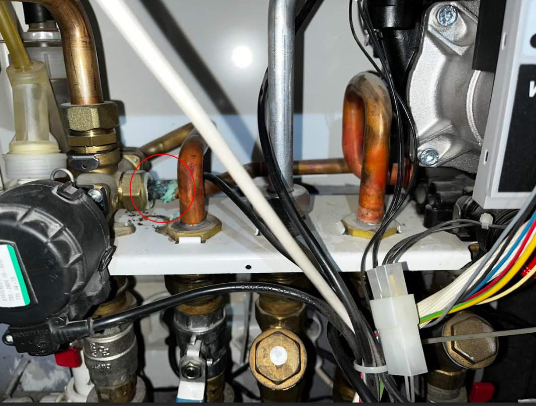

    Odnośnie kalibracji to właśnie mam wstepnie umówionego serwisanta na przegląd pieca, tylko mam kolejny problem z rurką miedzianą od wody. Twierdzi, że przegniła i serwisant próbuje zamówić nową, żeby wymienić przy okazji przeglądu. Ale to już inny temat.
    Widok zbliżenia rury miedzianej z widoczną korozją, zaznaczonej na czerwono.

    >>21332371
    Dzięki za link. Właśnie tę stronę znalazłem, tylko pytanie, czy to na pewno ten wentylator.
    Muszę numer części jakoś potwierdzić, żeby nie okazało się, że do tego modelu jest kilka wentylatorów.

    Witam. Rura złącza by passu jest ewidentnie do wymiany. Nie ma na co czekać i trzeba to zrobić za jedną robotą.

    Wymienłem wentylator i rurę do bypassu. Piec działą ok już drugi miesiąc. Rura w sumie nie wymagała wymiany, to był tylko nalot. Ale skoro już ją ściągnąłem i zamówiłem nową to została wymieniona.
