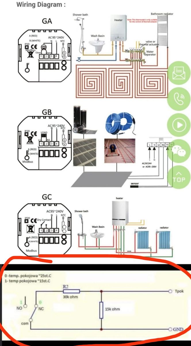

    Cześć, pomóżcie proszę.
    Mam kocioł Tekla Draco Bio Compact na sterowniku Estyma Igneo Slim. Standardowy czujnik temperatury pokojowej to CTP-02 z stykami oznaczonymi jako GND i Tpok.
    Ostatnio zmieniłem go na termostat pokojowy WiFi zasilany bateriami. Termostat posiada styki NO, NC i COM. Podłączyłem z rezystorami i to działa (schemat zakreślony na czerwono).
    Jednak termostat chcę zmienić na inny - Tuya, ale wszystkie, które są na rynku, mają inne podłączenie.
    I tu moja prośba.
    Czy mogę podłączyć taki, który jest zasilany 230V, tak żeby działał bezproblemowo? Chcę również podłączyć wedle schematu zakreślonym na czerwono, ale nie wiem, które styki w Dru Contact to COM i NC.
    Jeśli tak, pokierujecie jakimś schematem dla laika? 🙂 Schemat podłączenia termostatu dla kotła Tekla Draco Bio Compact.

    Czyli te z mojego zrzutu odpadają bez przekaźnika?

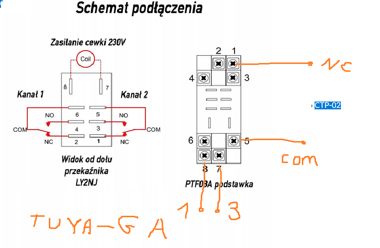

    A byłbyś tak pomocny, żeby rozrysować schemat , jak to podłączyć? Nie chcę spalić sterownika pieca 🙂

    Estyma Igneo Slim
    Styki 33 i 34 (podłączenie CTP, czyli czujnika temperatury pokojowej)

    Ok, a jak to później spiąć?
  • #13 21333969
    pilot174
    Poziom 7  
    Posty: 13
    Ocena: 3
    Dzięki! Rezystory, które teraz mam, też mogę dołożyć, tak?

    Dokładnie, wystarczą mi 2 temperatury. Odczytana przez piec niższa niż zadana na termostacie - wtedy grzeje, oraz wyższa odczytana przez piec - wtedy nie grzeje.
✨ Użytkownik poszukuje pomocy w podłączeniu termostatu Tuya 230V do kotła Tekla Draco Bio Compact, który obecnie jest sterowany przez Estyma Igneo Slim. Po wymianie standardowego czujnika CTP-02 na termostat WiFi, użytkownik chce zainstalować nowy termostat Tuya, ale napotyka trudności z identyfikacją odpowiednich styków (COM, NC) oraz potrzebą zastosowania przekaźnika separującego. Uczestnicy dyskusji sugerują, że termostat musi mieć wyjście beznapieciowe lub wymaga przekaźnika, a także dostarczają schematy podłączenia oraz wskazówki dotyczące zachowania rezystorów. Użytkownik potwierdza, że wystarczą mu dwa poziomy temperatury do działania systemu.
