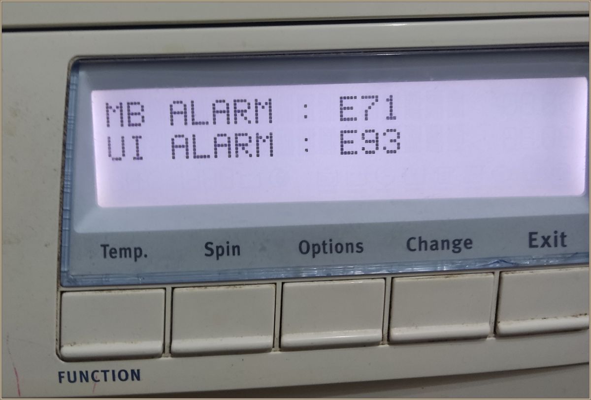

    Po kilkunastu latach padła mi pralka Electrolux EWF1045.
    Objaw: Błąd E71.
    W teście diagnostycznym wyświetla:
    Wyświetlacz pralki Electrolux EWF1045 pokazujący błędy E71 i E93.
    Pralka ma już swoje lata, ale do tego momentu sprawowała się bez zarzutu i może uda się ją jeszcze "wskrzesić"? Będę wdzięczny za wszelką pomoc w diagnostyce, co uległo awarii.

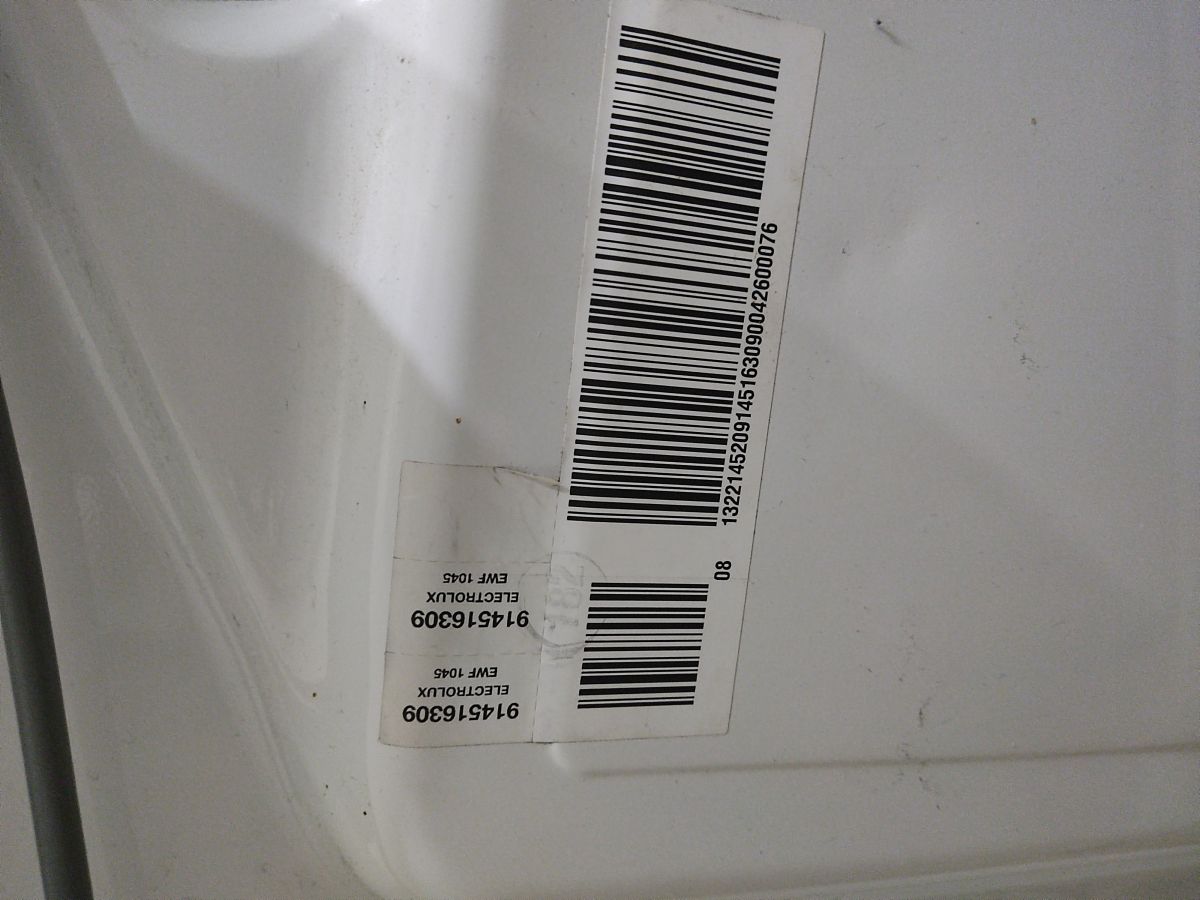

    Podaj numer PNC Twojej pralki.
  • #9 21334682
    gwidullo
    Posty: 75
    Kenworth 18 napisał:
    Podaj numer PNC twojej pralki.
    Naklejka z kodem kreskowym i numerem seryjnym na białej powierzchni.

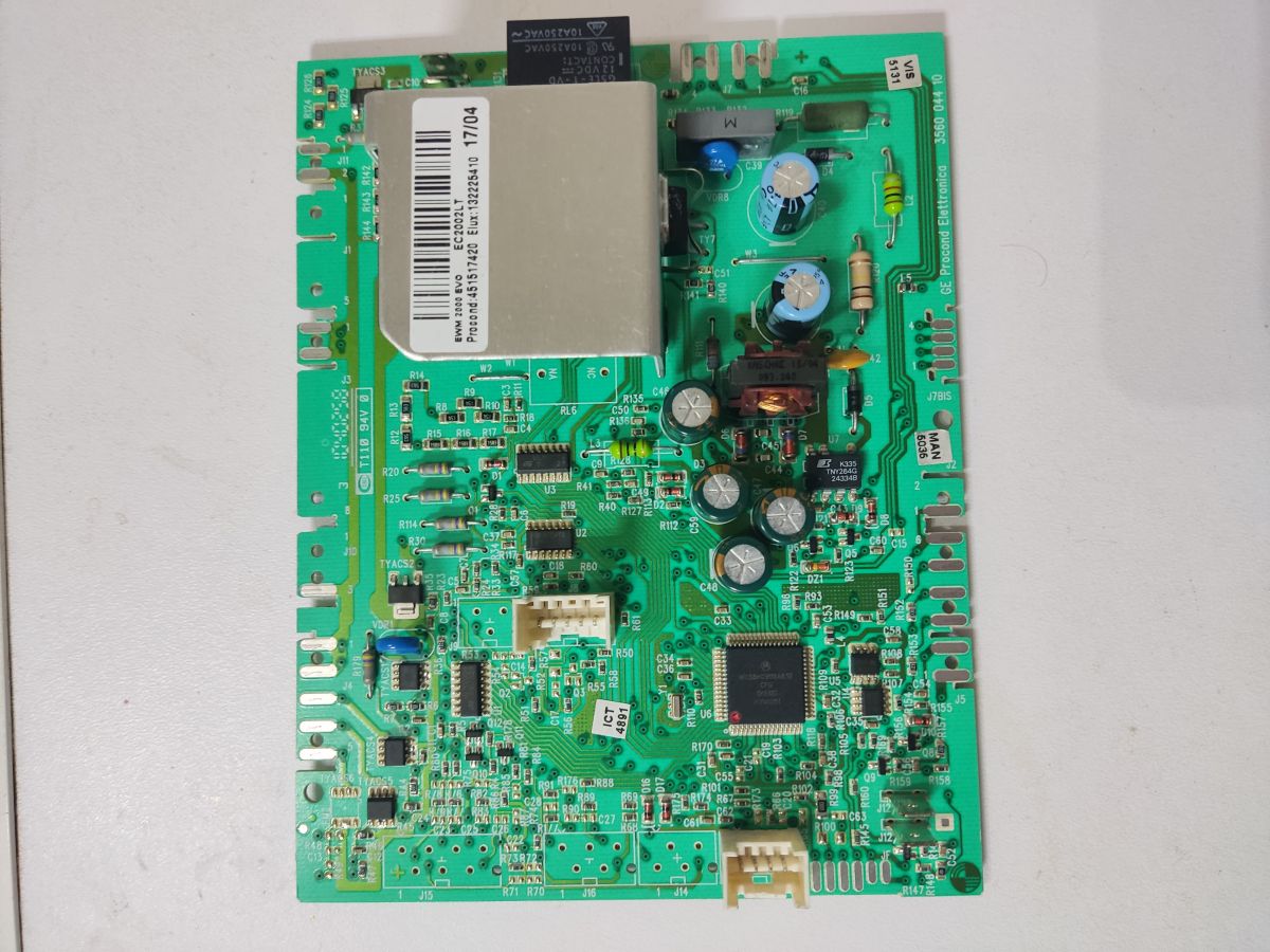

    W pierwszej kolejnosci nleżało by ogarnąć moduł pod kątem zimnych lutów i dopiero dalej sprawdzać maszynę.
    Błędy dość nietypowe, E71 czujnik ntc, E93 błąd sumy kontrolnej pamięci flash.
    Bez ogarnięcia płyty będziesz prawdopodobnie błądził we mgle.
    Myślę, że przy prawidłowym obejściu się, pralka będzie do zreanimowania.
    W załączniku masz plik złożeniówki, powinno Ci to trochę rozjaśnić jak się otwiera tą budę, choć jeśli robisz to pierwszy raz to i tak się z nią naszarpiesz :)

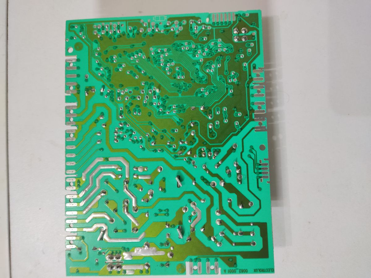

    Płyta wygląda ok, ale przyjrzę się lutom. Ze 2 lata temu poprawiałem je na przekaźnikach, bo pokazywał się błąd odpływu wody. Zielona płytka drukowana z widocznymi lutami i komponentami elektronicznymi. Widok płytki drukowanej z widocznymi ścieżkami i lutami.

    PRzekaniki to nie wszystko, zimne lutu pojawiają się w przeróżnych miejscach.

    Problemy z połączeniami potrafią być nawet na drobnicy, przeciętną lupą tego nawet nie dojrzysz.

    Przeleciałem całą płytę główną lutownicą i fluxem i bez efektu. Czy ta płytka programatora też może mieć wpływ na te błędy, bo nie wiem, czy ją sprawdzać?

    Raczej nie. Trochę niepokojący jest ten E93, być może rzeczywiście trzeba bedzie programować moduł.
