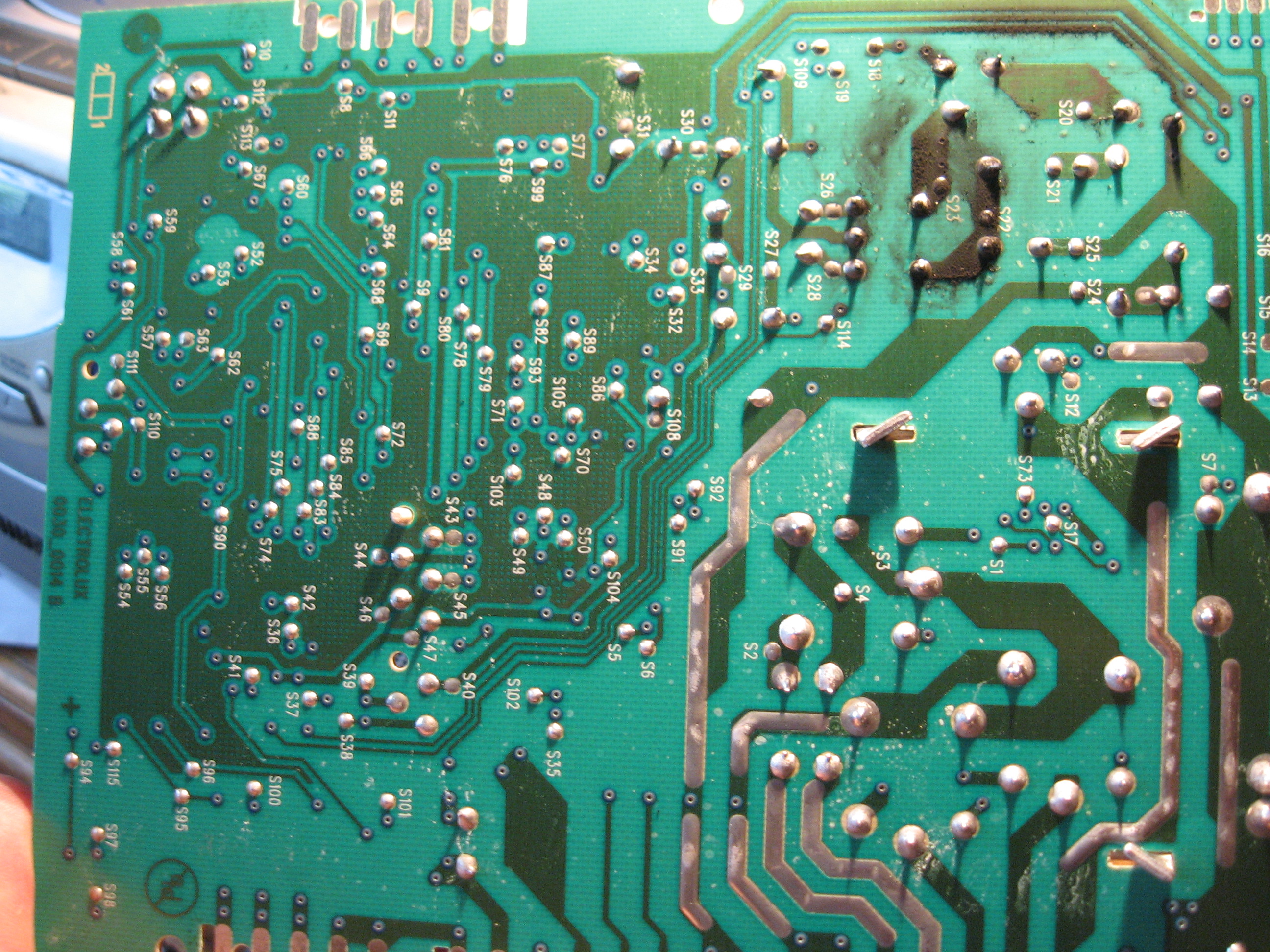

    Wymieniona w temacie pralka działa losowo, tzn. dowolny program zatrzymuje się najczęściej przed wirowaniem, czasem czas na wyświetlaczu zmienia się a czasem stoi w miejscu, czasem słychać odgłosy przełączania ("cykanie"). Po wyłączeniu i ponownym włączeniu pralki i wybraniu oddzielnego programu wirowania najczęściej po 2 minutach pralka zatrzymuje się. Ale jeżeli po wybraniu programu i naciśnięciu przycisku start pralka zresetuje się, tzn. wyświetlany czas trwania programu zgaśnie i pojawi się ponownie (czasem kilka razy) to program przejdzie do końca bez zatrzymania.
    Próbowałem diagnostyki w trybie serwisowym, ale wyświetliło mi za każdym razem inny błąd: E13, E35, E52, E54 i E60. Znalazłem opis błędów jakiegoś starszego modelu elektroluxa, ale nie wiem, czy jest aktualny. Może jest gdzieś dostępna instrukcja do mojego modelu?

    Obecnie sytuacja się ustabilizowała: pralka nie startuje wcale (nawet tryb serwisowy) i wyświetla błąd E60, którego opisu nie mogę znaleźć. Czy to oznacza, że elektronika już kaputt? Ile może kosztować nowa płytka?

    (grupa błędów E60) E61 Insuf f icient heating Replace NTC 3 S
    Maximum heating time expired Replace heating element
    NTC def ective Replace cable
    Heating element def ect
    Connection heating element interrupted
    E62 Overheating: 2 A
    Temperature greater 88° C f or a time longer than 5 min Replace NTC
    NTC def ective Replace heating element
    Cable def ective Replace cable
    E66 Heating element def ect Replace pressure sw itch antboil 2 2 A
    Incongruence betw een antiboil 2 and relay Replace cable
    E66 Heating element def ect Replace pressure sw itch antboil 1 2 A
    Incongruence betw een antiboil 1 and relay Replace cable
  • #7 11217108

    Wymień grzałkę.

    Wymontowałem płytkę. Oznaczenia z płytki: EWM1000plus W1A0BQOZ; Procond:451525209; Elux:13240370/0.
    Na obudowie płytki są oznaczenia pralki: PNC/ELC=913209181/00; MCF=146852000-000-; CCF=132191284-014.
    W okolicach rezystora R78 ścieżki są brudne, ale sam rezystor chyba jest dobry (ma 1500Ω, czyli tyle ile powinien). Załączam zdjęcia. Czy można coś pomierzyć na tej płytce zanim zacznę szukać nowej (płytki lub pralki)?
