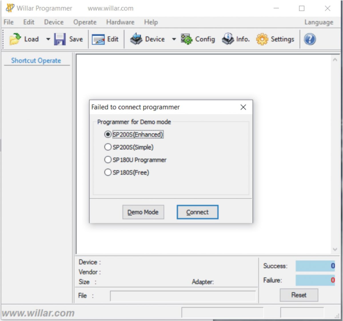

    Programator SP200SE nie chce połączyc się z komputerem.
    Chciałem wykonać zadenie odczytu i zapisu danych z flasch z mikrokonrolera AT 89C51 pzy pomocy mikrokontrolera SP 200SE
    Problem dotyczy jednak konfiguracji i ustawienia programatora z moim komputerem.
    Poziadam Windows 10 Pro 64 Bitowy , używam do obługi aplikacji WLPRO.
    Po uruchomieniu aplikacji pojawia się ekran.
    Okno programu Willar z komunikatem o nieudanym połączeniu programatora SP200S.
    Naciskam Connect w celu połączenia ........ i nestety komputer nie chce się łączyć.
    Iteraz pytanie czy może trzeba ustawić do połączenia jakiś port , jeśli tak to jaki.
    Kolejne pytanie dotyczy czy na komuterach 64 bitowych w/w program będzie działał.
    Albo może żle wgrałem sterowniki?

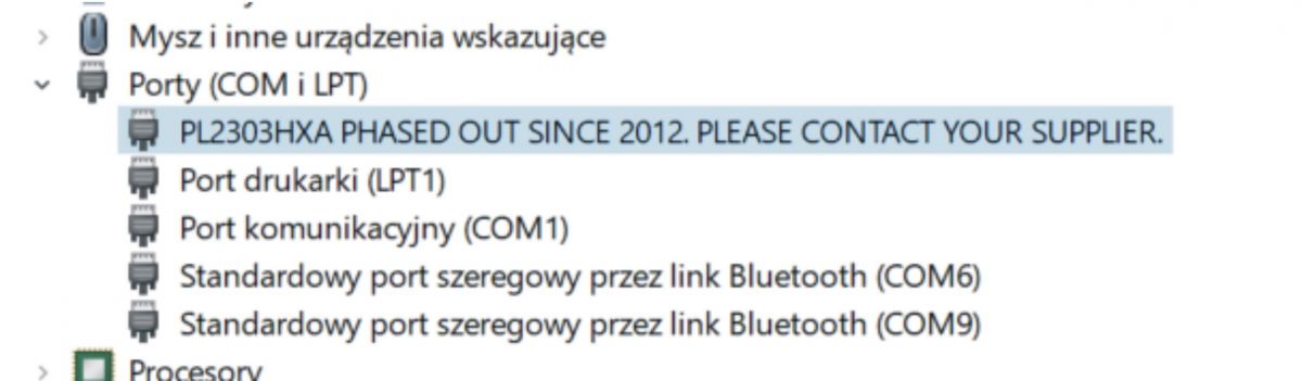

    Jak ci go wykrywa w menadżerze urządzeń?
    U mnie to jest: Ikona USB-Serial CH340 z przypisanym portem COM4 w menedżerze urządzeń.
    U mnie program wykrywa sprzęt automatycznie.
    Win10 64 home

    U mnie niestety nie wykrywa się automatycznie.
    W menagerze urządzeń system rozpoznaje to tak:
    Zrzut ekranu z menedżera urządzeń pokazujący porty COM i LPT oraz ostrzeżenie PL2303HXA PHASED OUT SINCE 2012. PLEASE CONTACT YOUR SUPPLIER.
    Nie wiem co sprawdzić.

    Ale co to oznacza Wojtek ? że nie zadziała mi w Windowsie 10?
  • #7 21336757
    Wojtek75
    Poziom 25  
    Posty: 531
    Pomógł: 91
    Ocena: 36
    Mam starą przejściówkę USB-SERIAL opartą na tym układzie i nie udało mi się zmusić jej do współpracy w Windows 11 skończyło się zakupem przejściówki z chipem FTDI.
    Wyjścia masz takie:
    1. Użyć komputera ze starszą wersją systemu Windows + odpowiednie sterowniki.
    2. Zakupić coś co jest wspierane w Windows 10, 11.

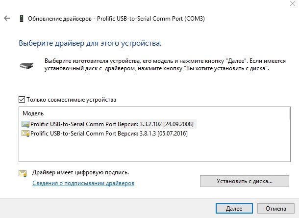

    Należy zainstalować konkretną wersję sterownika i wymusić jej wybór w ustawieniach.

  • #11 21804953
    JORGEN1970
    Posty: 345
    Pomógł: 2
    Ocena: 18
    dzięki
