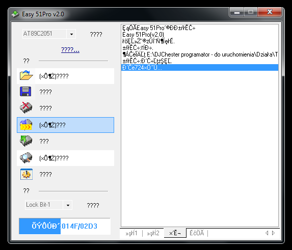

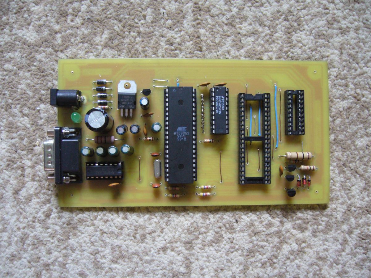

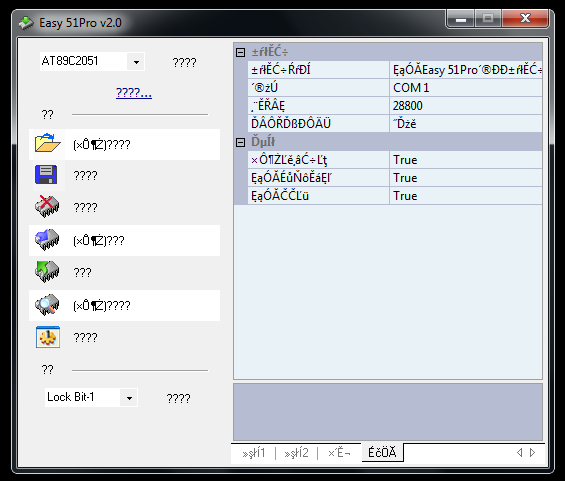

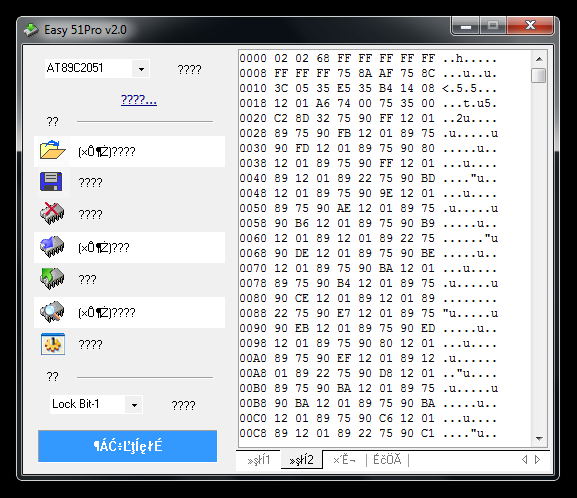

✨ Nabyty programator serii AT89 z Chin posiada port USB służący wyłącznie do zasilania, natomiast transmisja danych odbywa się przez interfejs RS232. W zestawie znajduje się konwerter RS na USB (CH340), jednak brak jest dołączonego oprogramowania umożliwiającego programowanie mikrokontrolerów C51/C52. Próby użycia oprogramowania STC-ISP nie przyniosły efektu, a komunikacja przez konwerter USB generuje błędy i brak połączenia. Programator działa poprawnie tylko przy bezpośrednim podłączeniu do fizycznego portu RS232 na starszym komputerze, gdzie można użyć programu Easy51Pro v2.0, który umożliwia wgrywanie plików hex/bin do pamięci mikrokontrolera. Problemem jest brak angielskiej wersji oprogramowania, które jest dostępne jedynie w języku chińskim. Wysokie numery portów COM przypisywane przez system Windows przy użyciu konwertera USB powodują brak komunikacji, gdyż program obsługuje tylko porty COM 1-4. Użytkownicy sugerują zwrot programatora i zakup uniwersalnego programatora USB SP200S SE jako alternatywę. Dodatkowo, do programowania C51/52 stosowano programator WILLEM jako rozwiązanie zastępcze. W dyskusji pojawiły się także próby uzyskania instrukcji dotyczącej zworków i przycisku na programatorze, jednak dokumentacja jest niedostępna lub trudna do znalezienia.
