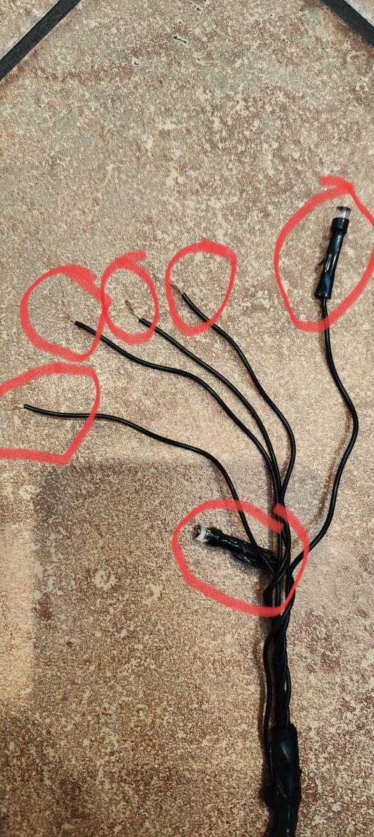

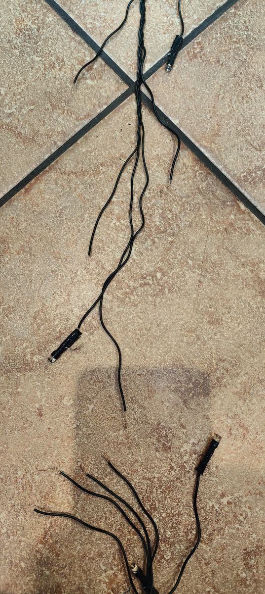

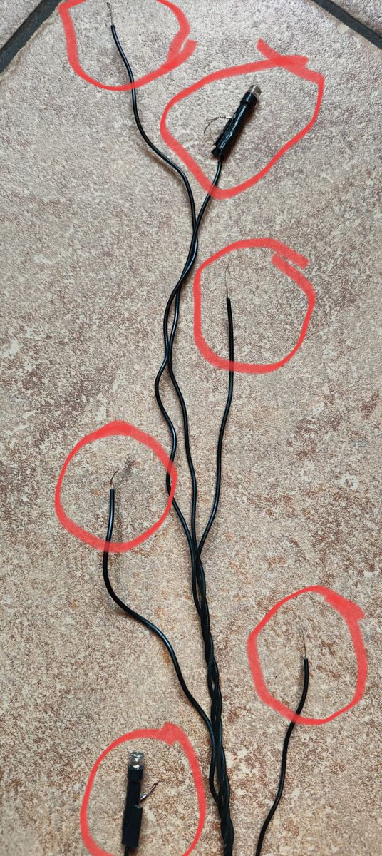

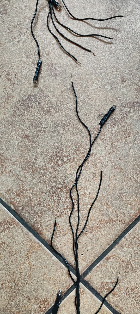

    Hej, posiadam rozerwane całkowicie lampki choinkowe LED. Nie mam pojęcia jak połączyć ze sobą przewody. Może jesteście w mi stanie powiedzieć jak to zrobić ?
    Z góry dziękuje za pomoc 😉 Rozerwane przewody lampek choinkowych LED na podłodze. Porozrywane przewody lampek choinkowych LED leżące na podłodze. Rozerwane przewody lampek choinkowych LED z zaznaczonymi uszkodzeniami. Przewody lampek choinkowych LED z czerwonymi oznaczeniami do połączenia.

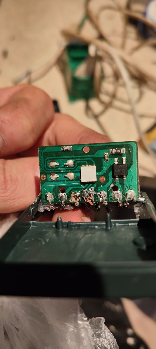

    >>21335651 Miernik mam, tylko jak to zmierzyć itd, żeby to dobrze połączyć ?
  • #5 21335685
    AdreXxX
    Posty: 193
    Ocena: 13
    >>21335655 Płytka drukowana trzymana w ręku z widocznymi elementami elektronicznymi i ścieżkami. Otwarty kontroler elektroniczny z przewodami i widoczną płytką drukowaną.

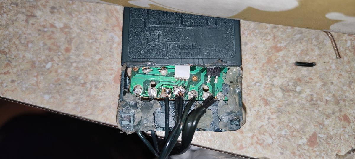

    >>21335698 akurat ten sterownik jest od innych lampek, ale w tych rozerwanych jest taki sam, tyle że w całości, nie mogę zrobić zdjęcia, bo mam go klejem na gorąco zalanego. Chce je połączyć, tak by świeciły

    Musisz połączyć w 4 szeregowe ciągi lampek żeby w każdej była taka sama ilość, jeden przewód to wspólny leci od sterownika na sam koniec.Tylko u ciebie jest chyba inny sterownik bo masz na końcu gniazdo na drugi komplet lampek. ILe przewodów masz w sterowniku?
    To go rozbierz i połącz w taki sam sposób.
