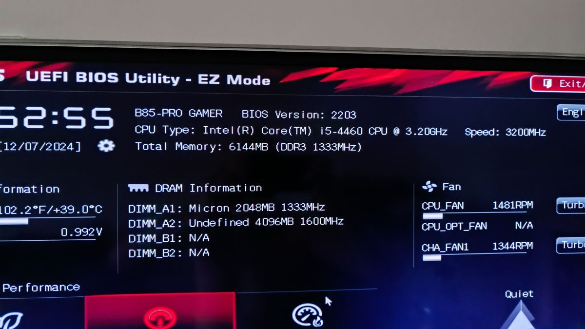

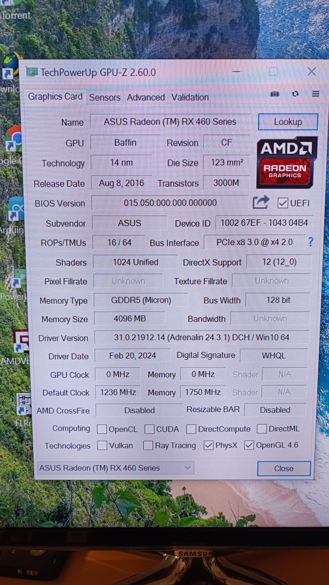

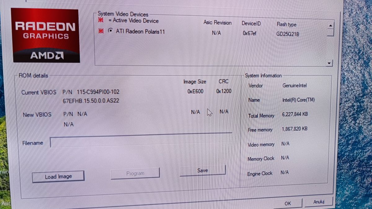

    Witam, wpadła mi w ręce karta graficzna Asus Radeon Strix RX460 Gaming 4GB. Niestety po zainstalowaniu karty w Menedżerze Urządzeń pokazuje się wykrzyknik w żółtym trójkącie. Ze strony Techpowerup pobrałem do niej BIOS, ale nawet po zainstalowaniu pobranego BIOS-u dalej przy karcie jest wykrzyknik i informacja, że System Windows zatrzymał to urządzenie z powodu zaraportowanych problemów. (Kod 43). Moja płyta główna to Asus B85 Pro Gamer wersja BIOS 2203, procesor i5-4460 3.200GHz, zasilacz AeroCool KCAS 500W 80 Plus Bronze. Może ktoś miałby pomysł, jak naprawić taką kartę? Dodam tylko, że nie wygląda na uszkodzoną. Poniżej dodaję zdjęcia z GPU-Z i AmdvdFlash.
    Zrzut ekranu z aplikacji pokazującej szczegóły karty graficznej Asus Radeon Strix RX460. Zrzut ekranu programu GPU-Z z informacjami o karcie graficznej ASUS Radeon RX 460. Zrzut ekranu BIOS z informacjami o płycie głównej Asus B85-PRO GAMER.
    No, ale to:
    Świadczy o uszkodzeniu GPU/VRam jeżeli bios już flashowałeś.
    Po drugie sprawna karta warta z 100 zł. Więc naprawy sobie odpuść.
