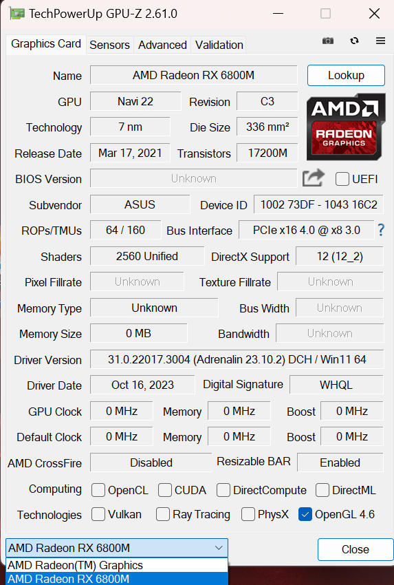

    Siema, mam lapka Asus ROG Strix G15, problem jest z kartą graficzną AMD Radeon RX 6800M, którą system widzi, ale nie mogę jej wybrać, aby z niej korzystał.
    Po włączeniu laptopa w menedżerze urządzeń przy karcie graficznej jest błąd 43. Po zainstalowaniu sterowników kod błędu znika i niby urządzenie działa poprawnie, ale po resecie lapka znów jest to samo. Sterowniki pobierałem ze strony producenta.
    AI: Jaki system operacyjny jest zainstalowany na Twoim laptopie?
    System Windows 11 Home
    AI: Czy przed pojawieniem się problemu były jakieś aktualizacje systemu lub zmiany w konfiguracji sprzętowej?
    Laptop był czyszczony i nakładana nowa pasta.

    Niby widzi
    Zrzut ekranu z programu TechPowerUp GPU-Z 2.61.0 pokazujący informacje o karcie graficznej AMD Radeon RX 6800M.

    Z opisu możliwe
    - uszkodzenei karty
    - uszkodzenie na płycie
    * piszą ,że jest awaryjna

    Pamięci i zegarów nie widać.

    Uszkodzony GPU lub VRam.
    Laptop na gwarę.
