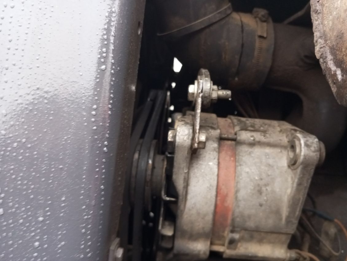

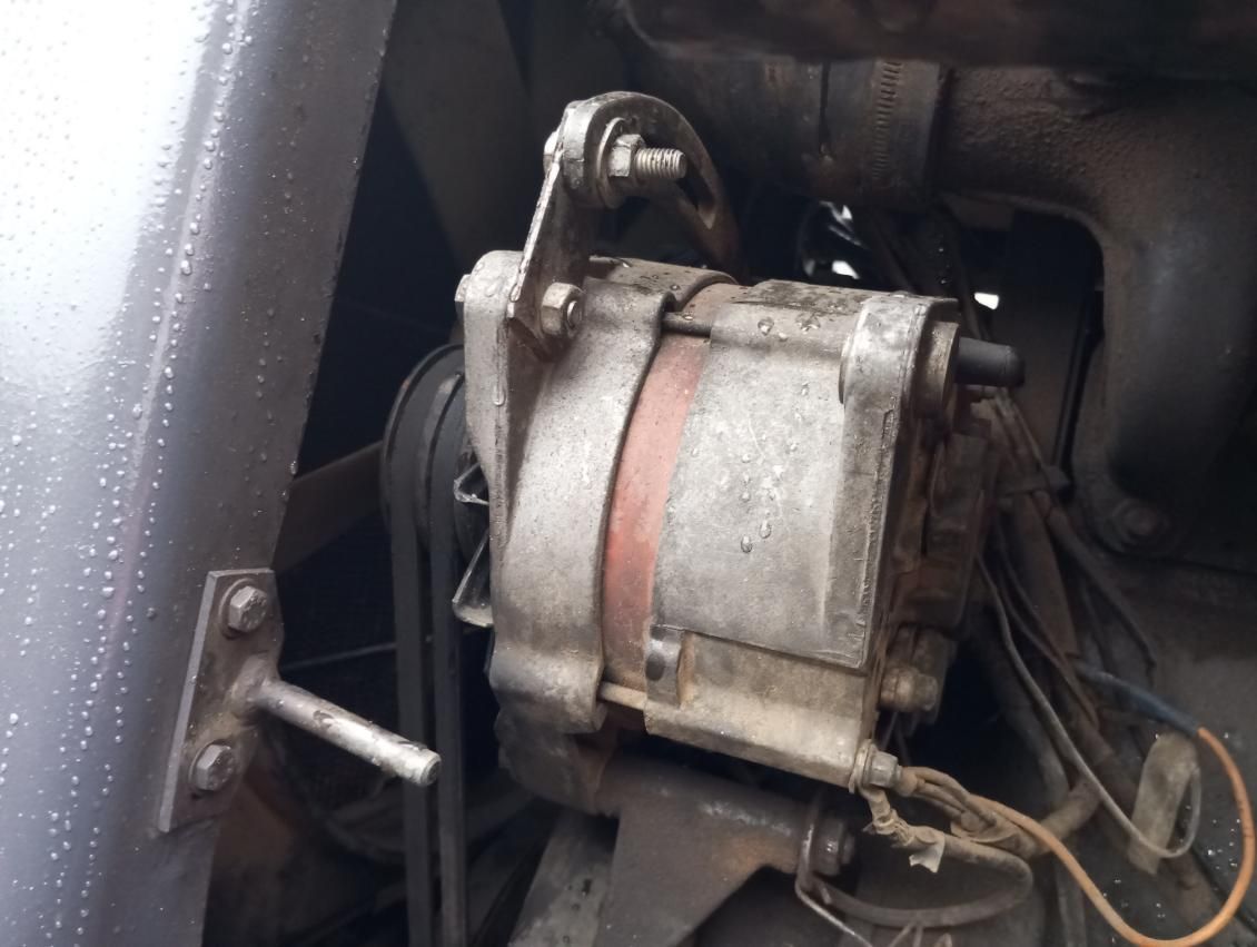

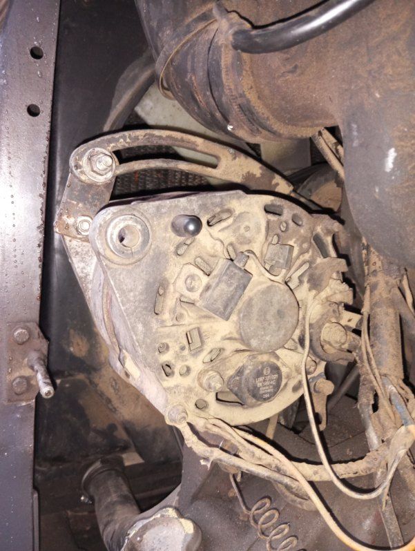

    Co to za alternator? Numer lub zdjecie
  • #7 21339781
    Kuna12
    Poziom 4  
    Posty: 52
    Ocena: 11
    Alternator pojazdu z widocznymi paskami napędowymi i wilgocią na metalowej powierzchni. Alternator w komorze silnikowej pokryty kurzem i brudem. Alternator zamontowany w komorze silnika.

    Kuna12 napisał:
    Wiem tylko do żarówki idzie tylko jeden kabel
    Więc szukaj tego drugiego, bo musi być tak jak napisał Zaz13.
    Jesli tam jest rzeczywiście tylko jeden przewód, to może tablica jest tak skonstruowana, że zasilanie kontrolek jest przez wspólną szynę w tablicy, ale to tylko domysły, bo nie znam tego ciągnika. To już musisz sam sprawdzić.
    Zaz13 napisał:
    Do żarówki ma dochodzić + po stacyjce a drugi idzie na alternator
    Ten cienki przewód z wyjścia D+ alternatora musi iść do kontrolki.
    Jeśli ten przewód odlaczysz od alternatora i dołączysz do masy, to kontrolka musi się zaświecić. Póki jej nie uruchomisz, zapomnij o ładowaniu.

    Ten cienki przewód obok grubego + musi iść do kontrolki a resztę masz już napisane
    Możesz sprawdzić sam alternator robiąc kontrolkę z dwoma przewodami,jeden dajesz na ten cienki a drugi na gruby+ . Kontrolka powinna świecić a po odpaleniu zgasnąć.
