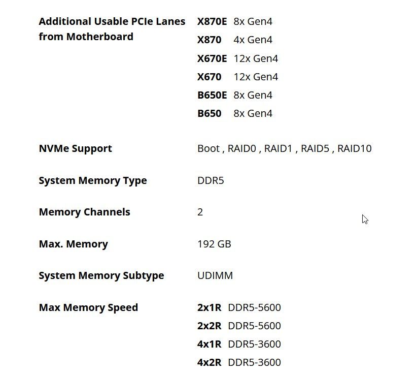

    Procesor Ryzen 9900X ma 24 linie PCI-e 5.0 więc płyta może mieć porty x16 i x8 i już są 24 linie. Jeszcze obsługiwane przez chipset dochodzą.
    Tabela specyfikacji technicznych dotycząca linii PCIe, wsparcia NVMe oraz pamięci dla różnych chipsetów płyt głównych.
    Pewne ograniczenia są sprzętowe j.w.

    9950X wypada ciut lepiej - Liczba linii PCIe: 28 (16 dla GPU, 8 dla SSD, 4 dla chipsetu)
  • #11 21339762
    Dra98
    Moderator - Komputery Serwis
    Posty: 9181
    Pomógł: 1317
    Ocena: 1067
    Są takie same podałem 24 linie gdyż tyle jest dostępnych w jednym i drugim modelu. Ciężko o CPU który by miał 40 w dzisiejszych czasach, niestety.
