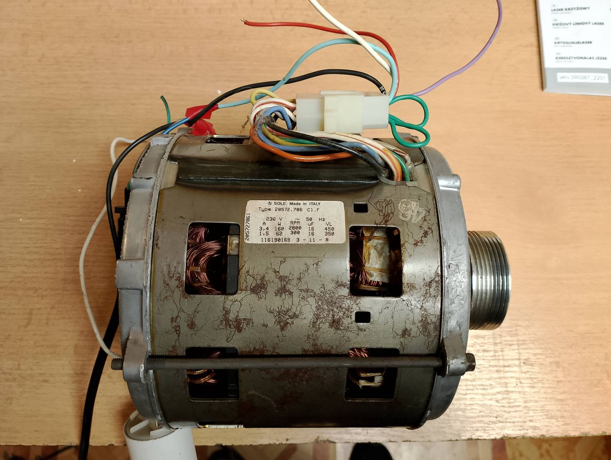

    Pokaż zdjecia tego wynalazku, co to za silnik, klatkowy, szczotkowy, bldc ?

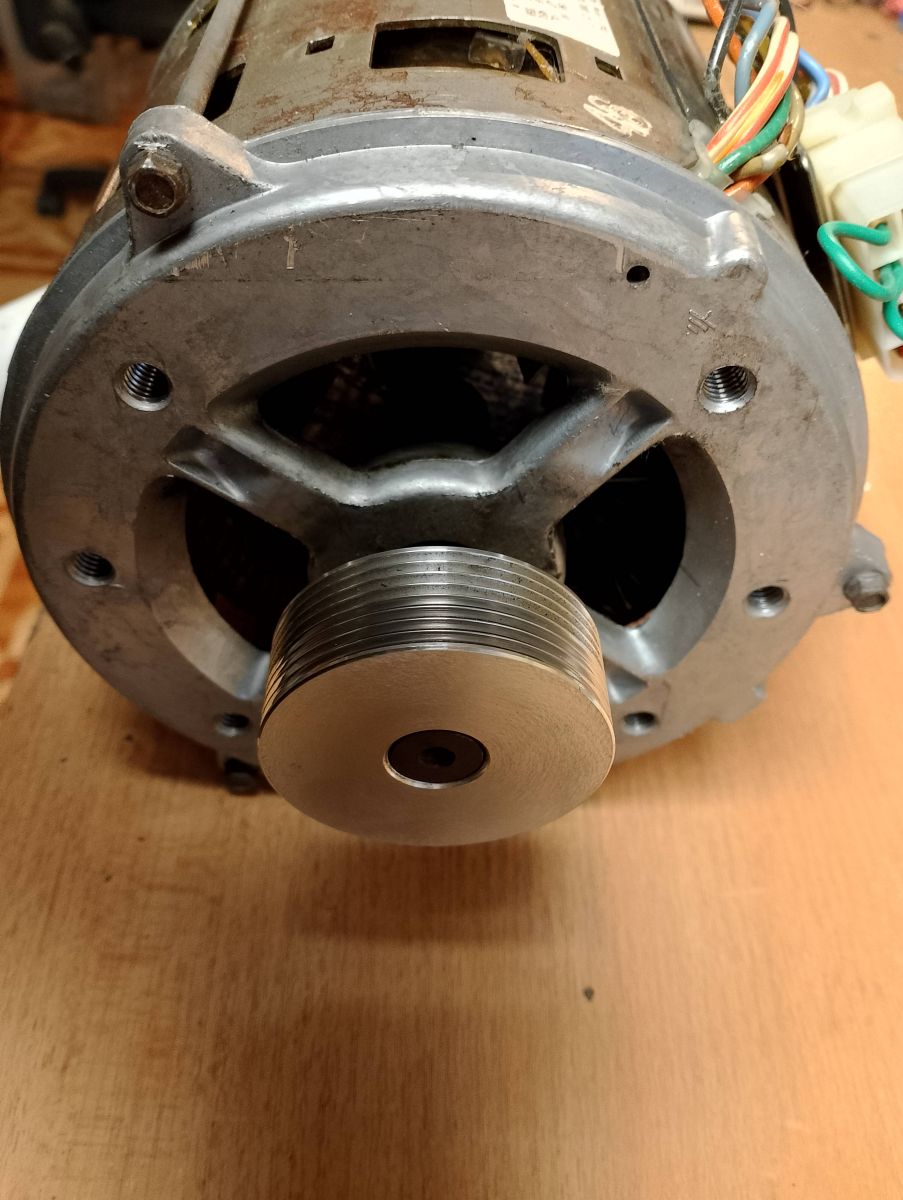

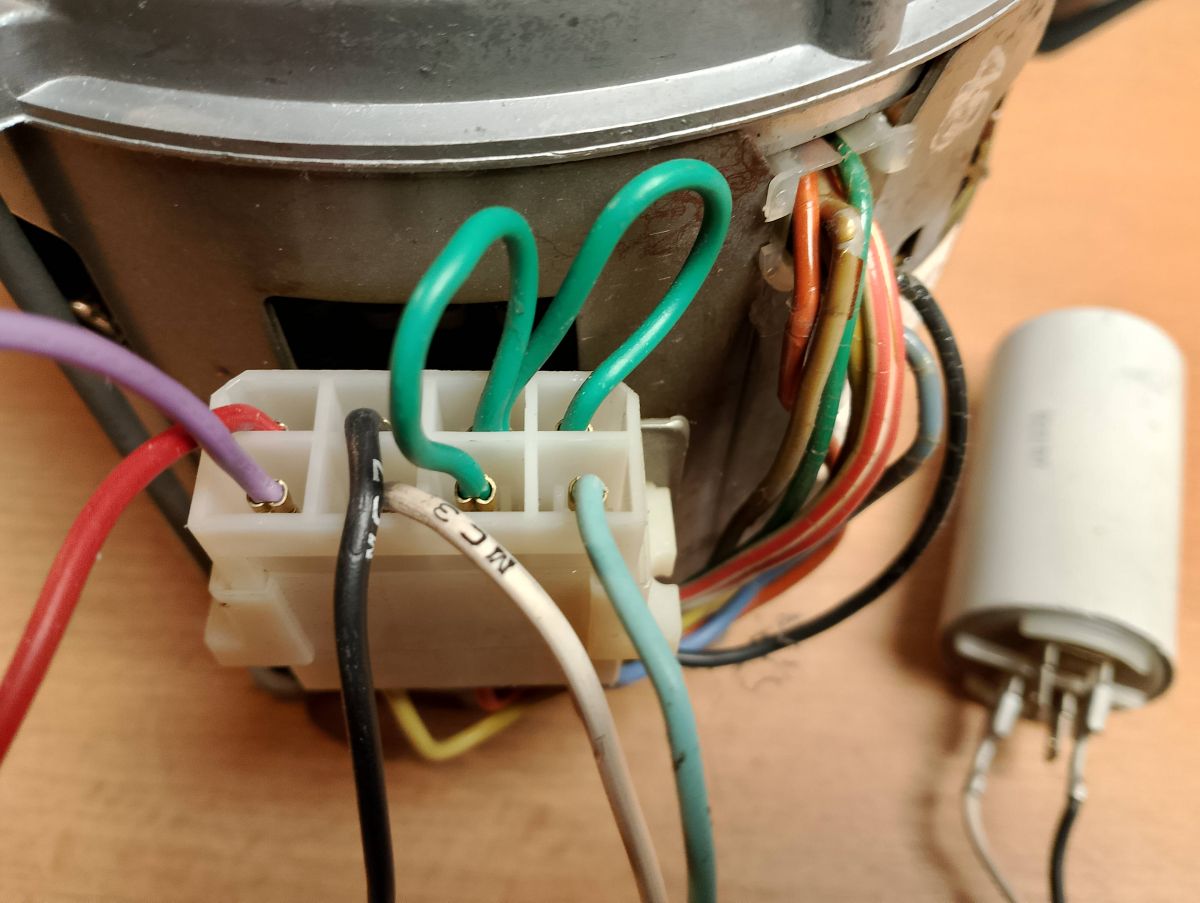

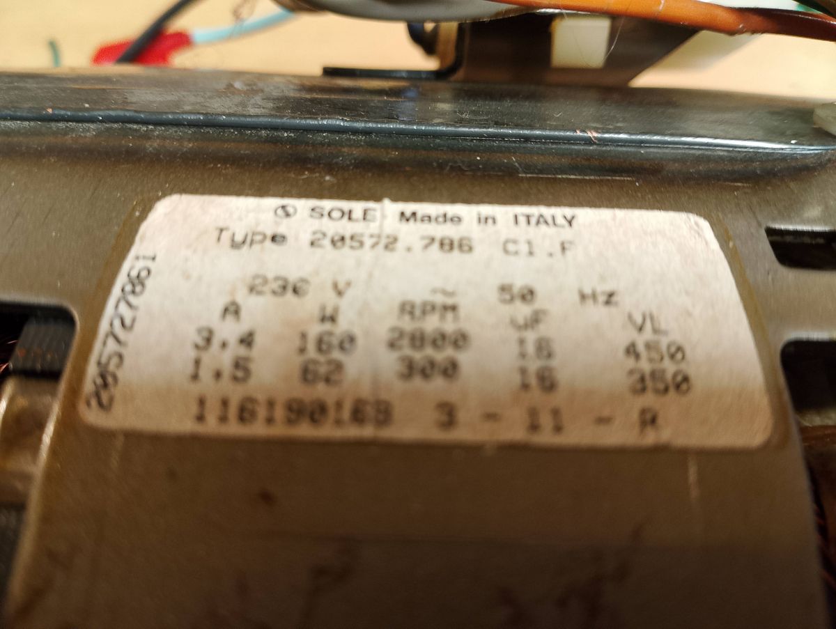

    Hmmm czy w silniku BLDC lub szczotkowym jest stosowany kondensator ? Chyba nie. Mój silnik to jednofazowy indukcyjny. Dzięki za zainteresowanie.
    Zdjęcia jak poniżej.
    Zdjęcie części układu jednofazowego silnika indukcyjnego z różnokolorowymi kablami podłączonymi do złącza.Tabliczka znamionowa silnika indukcyjnego SOLE.Silnik elektryczny jednofazowy z widocznymi przewodami i tabliczką znamionową.Widok jednofazowego silnika indukcyjnego z zamocowanym kołem pasowym.

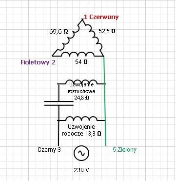

    Pomierzyłem:
    Czerwony [1] - Fioletowy [2] = 69,6 Ω
    Czerwony [1] - Czarny [3] = 64,4 Ω
    Czerwony [1] - Biały [4] = 75,6 Ω
    Czerwony [1] - Zielony [5] = 52,5 Ω
    Fioletowy [2] - Czarny [3] = 65,7 Ω
    Fioletowy [2] - Biały [4] = 77,3 Ω
    Fioletowy [2] - Zielony [5] = 54,2 Ω
    Czarny [3] - Biały [4] = 36,4 Ω
    Czarny [3] - Zielony [5] = 13,3 Ω
    Biały [4] - Zielony [5] = 24,8 Ω
    Jak domyślam się to 5 - 3 uzwojenie główne, a 5 - 4 uzwojenie pomocnicze.

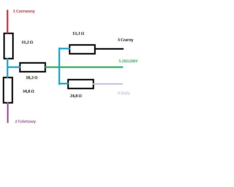

    mała autopoprawka do tematu. Postanowiłem rozszyć przewody , które idą bezpośrednio do silnika. Wyszło mi , że źle rozpisałem dodatkowe uzwojenie , które wychodzi z zielonego zacisku. Pierwotnie rozpisałem to w formie gwiazdy a raczej jest w formie trójkąta. Udało mi się podłączyć według schematu , który załączam do postu. Silnik pięknie pracuje na "wirowaniu" czyli około 3 000 RPM przy lewych obrotach. Ponieważ uzwojenie robocze i rozruchowe są połączone na stałe z jednej strony oznacza to , że na wirowaniu silnik może pracować tylko w lewo co zresztą jest zbieżne z tym jak pracują pralki. Pozostał mi jeszcze temat wolnych obrotów w prawo i lewo bez buczenia i grzania.
